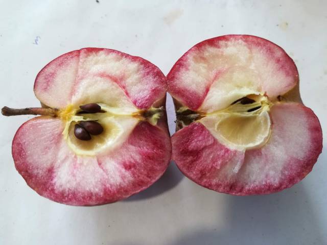

Перебирал яблоки на хранении, то что осталось, разные сорта. Слева в нижнем ряду Хоней крисп, правее зимние из серии КООП, крайние справа Марат Бусурин. За ними Медуница зимняя и разные п/к крупноплодные алтайской селекции.
Примерно у 20% яблок, которые на хранении, мякоть частично окрашена, у сортов с "румянцем", не белых.. То есть примерно каждое пятое яблоко имеет окрас мякоти разных оттенков, от чуть розового до красного.. У сортов и ГФ, со светлыми (белыми) плодами, процент окраса мякоти поменьше, но всё равно есть. Это так же, как было у осенних сортов и ГФ, семена которых я отправил участникам интернет проекта "народная селекция..".. И из таких семян, от плодов с окрашенной мякотью, могут вырасти сеянцы такие же, с такими же признаками?
То есть, это плоды обычных зеленолистных гибридных форм яблони полукультурки, а НЕ красномякотных сортов.. То есть, часть яблок от этих ГФ имеет окрас мякоти разной интенсивности от розового до красного. Вот такие.

И вот от зеленолистных сортов и форм, часть плодов имеет окрас мякоти, как на фото выше, если они опылялись антоциановыми сортами и ГФ яблони (потомками видовой Я.Недзвецкого)

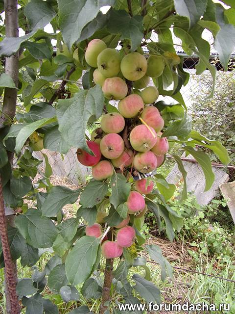

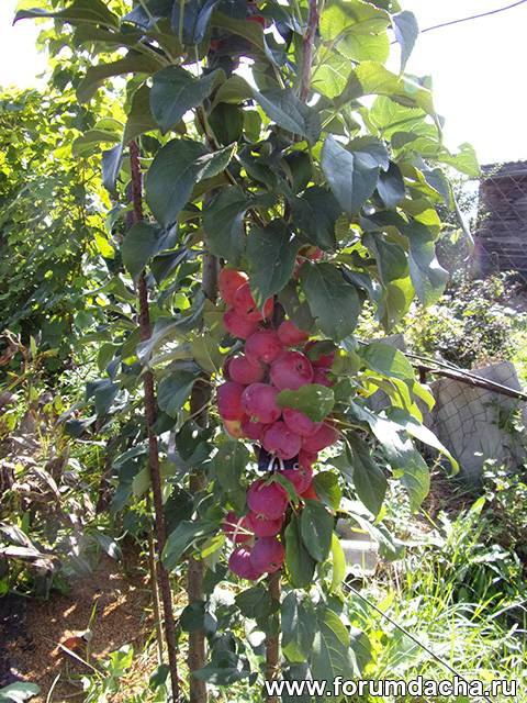

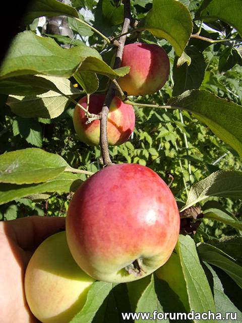

Первой выросла яблоня ДС-5-10.
Высота уже около 4 метром, диаметр 1 метр. Летнего срока созревания, одновременно с Аборигеном. Было 2 полноценных урожая. Урожайностью доволен. Ветки под грузом урожаю гнутся и потом остаются растущими вбок. Вес плодов на дереве под нагрузкой от 50 до 100 г. Вкус наравне с популярными в Приморском края полукультурками. При перезревании становятся «ватными», поэтому урожай собираю, не дожидаясь естественного опадания яблок.
Я просто влюбился в такой тип кроны. Решил вообще не формировать дерево, чтобы увидеть, как будет вести себя у среднестатистического дачника. Прекрасно обходится без обрезки. Единственное, что буду делать – это укорачивать, чтобы держать рост в районе 3,5 метра.
Яблоня ДС-5-10:
Самый маленький плод:
Самые большие плоды:

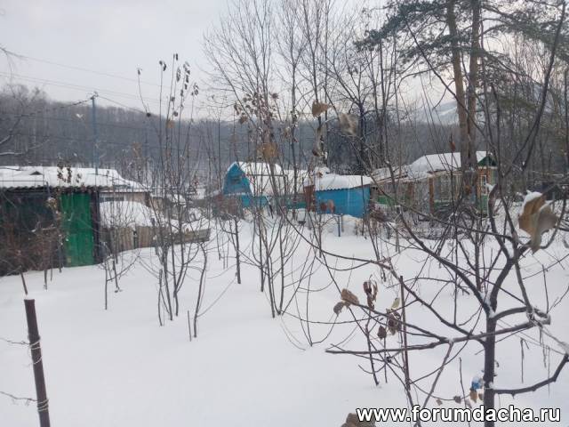

Думал для селекции попробовать устойчивые к парше сорта яблонь российской и белорусской селекции: Белорусское сладкое, Болотовское, Веньяминовское, Имрус, Кандиль орловский, Свежесть, Строевское.
Оказалось, в нашем климате вымерзают под ноль. Т.е. не просто подмерзание, а 100% гибель выше уровня снега. А там ещё одну зиму снега вообще не было. Замёрзло до подвоя. Отрицательный результат – тоже результат. Месторасположение: г. Арсеньев, Приморский край. По данным метеостанции зимний минимум -37.
Ещё приобрёл у Макунаса сорта: Казачка, Кондрат, Лара, Надя, Ордын, Тома. Была надежда, что хотя бы немного устойчивы к ожогам. Но нет, повреждаются наравне с обычными сортами яблони на моём участке. Ничего, даже отдалённо напоминающего устойчивость антоциановых форм, не наблюдал. Справедливости ради скажу, что сорта от Макунаса по зимостойкости для нашего климата подходят, также как и многие уральские сорта.
А вот – зимующие колонны, в т.ч. не антоциановые, фото этой зимы. Даже не антоциановые устойчивы. А на сколько устойчивы – пока мало статистики.

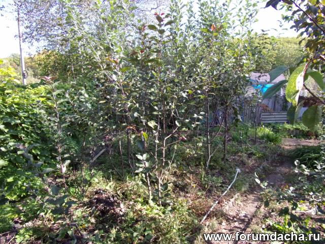

Вырастил скелетоообразователи из присланных Александром Ивановичем неколонновидных форм: 4-3-1, 5-6-1, 30-1-110, 30-3-21, 30-2-21, 30-2-147, 30-2-140, 4-4-2, 4-3-1, 4-2-3, 4-2-4, 4-2-1, 4-5-1, 5-5-1, 4-2-2, 30-2-123, 4-4-3, 5-4-1, 30-2-77, 4-1-1, 4-3-2, 4-4-1. Углы отхождения ветвей 90 градусов, просто идеально. Зимостойкость и устойчивость к ожогам пока без замечаний. У некоторых ствол очень эластичен, подходит для пригибания, но не держит крону и гнётся сам.
Им в кроны привил колонновидные и неколонновидные сорта для селекции. Хочу проверить, какие сорта будут стабильно зимовать у нас на высоте 1,5 метра. На следующих фотографиях видно, что сильно загущено, но места не хватает.
Эти же сортовые колонны сделал отдельными саженцами для испытания экстремального испытания на зимостойкость. Как ни странно, но большинство этих колонн показали бо`льшую зимостойкость, чем сорта яблонь: Белорусское сладкое, Болотовское, Веньяминовское, Имрус, Кандиль орловский, Свежесть, Строевское. Было и среднее и сильное повреждение, но они обычно выживали, а не вымерзали полностью с первого раза. Т.е. зимостойкость неплохая. По сортам сейчас не скажу, т.к. это были посадки на участке Мешкова Виктора Михайловича, а мои саженцы только первый раз зимуют.
Вот старые фото с участка Мешкова. Там и антоциановые формы, и европейские сорта колонн.
Прививки пошли в рост:

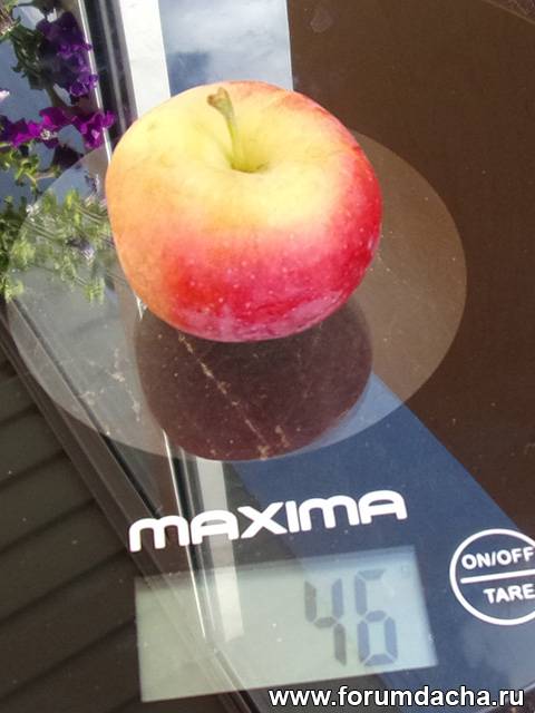

Осеннее алое (26А-1-1). Пока было одно яблоко. Вкус лучше, чем у ДС-5-10. Саженец высотой 1 метр.

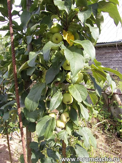

ДС-8-5 очень скороплодный. На фото урожай на второй год. Слева от саженца арматура высотой 1 метр, это для масштаба.
Этапы созревания:
И вот зимняя фотография. Тут средний саженец (высота около 2 м) плодоносил второй раз, а правый (высота около 1 м) – первый раз. Фото плодоношения правого саженца на фото выше. Слева саженец на карликовом подвое, только укоренился, хочу посмотреть влияние подвоя.
