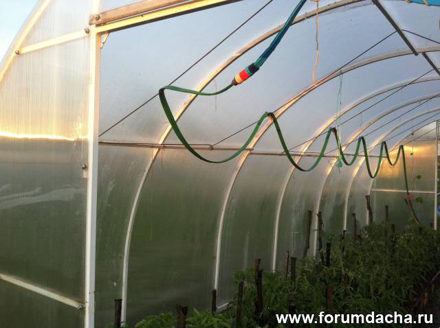

Хочу поделиться способом полива томатов в закрытом грунте. В прошлом году был капельный полив перфорированным шлангом, зарытым под мульчу, растениям нравилось, но создавалось огромное давление в системе, так как наш насос не мог продавить этот тип шлангов. После советов Александра поливать дождеванием озаботилась этим, ракушки и им подобное разбрызгивают воду хорошо, но много воды попадает на стенку малой теплицы и она зеленеет - не вариант. Было куплено огромное количество поливальных насадок и шлангов - проведена серия опытных поливов, остановилась на плоской ленте для капельного
полива фирмы "Gardena", подвесив ее НАД растениями, остальные ленты других фирм сильно хуже, хотя стоят не намного меньше.
Капля дождя получается очень мелкой, растения даже не шелохнутся. Сейчас по всей теплице каждый день распускаются грибы навозники, высеяла мицелий Портабелло, жду урожа
С уважением, Людмила
Для томатов вообще не нужен полив сверху (дождем). Я Вам такое советовал? Да ещё в закрытом грунте? Shocked
У меня если случается такое, то неизбежно (безвыходно). Потому как нет отдельной площадки для томатов. У нас это "уплотняющая культура" (высаживается между растениями), где организован полив дождеванием, а не специально так.
Томаты любят тепло и сухо!
