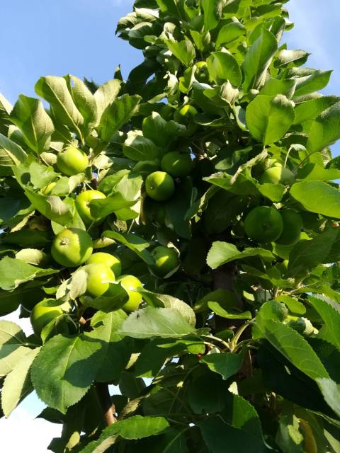

сорт McIntosh Wijcik- родоначальник всех колоновидных сортов. Плодоношение 5-летней прививки, выполненной в центральный проводник зимостойкой антоциановой ранетки, на высоте 3 метра. Ежегодно цветет и плодоносит, без укрытия на зиму.
эта же прививка, фото от 8 июля 2020

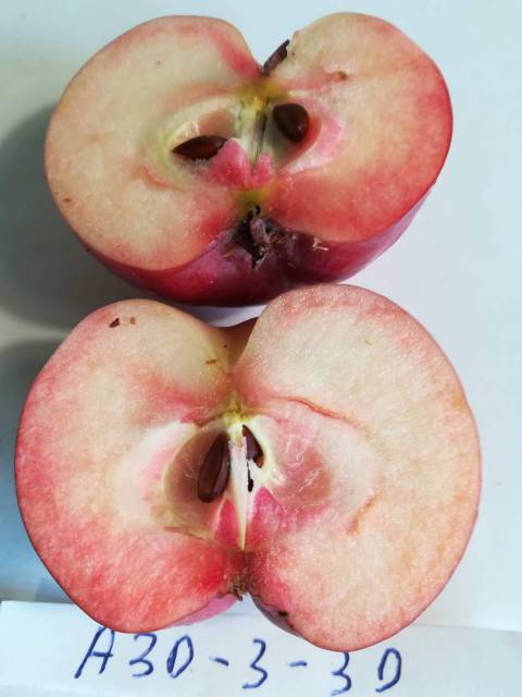

у зеленолистной ГФ колоновидной п/к А30-3-30, мякоть плодов частично окрашена
