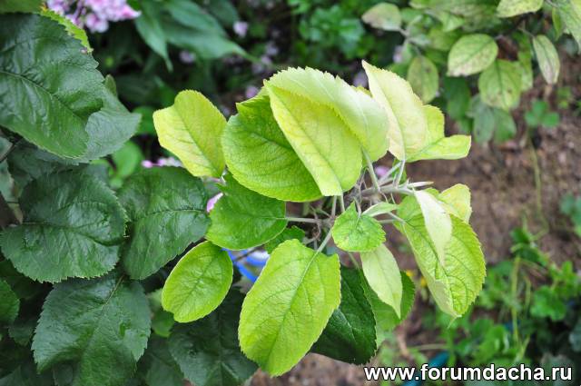

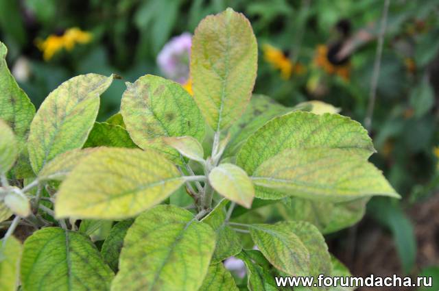

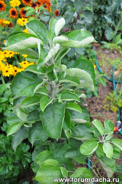

Александр Иванович писал,что желтизна нового прироста у колонн и даже краснота листьев -нормальные явления при хорошем питании.

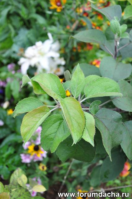

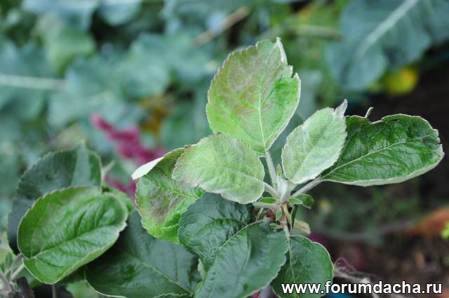

Это № 376-149 норма
DL-1-1 то же норма

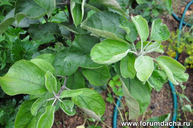

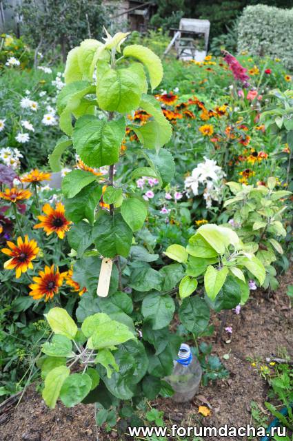

№ 376-113 желтизна но уже с пятнами?
То же. Это нормально или это признак ослабленных растений?
Желтая пятнистось очень похожа на № 376-131
- первое фото в цитате, растение ослаблено немного, но здорово..
- последнее фото, на листьях пятна парши.. А желтизна,.. да, растения ослаблены.. Скорее всего так и не оправились после весенних заморозков. На некоторых растениях у меня похожая ситуация.. От парши можно обработать препаратами "сенной палочки", типа Фитоспорина и его аналогов, что найдете..
(Ещё вот сюда загляните- предпоследнее сообщение.. http://www.forumdacha.ru/forum/viewtopic.php?t=1136&start=1220
В этом году удалось исправить ситуацию таким образом: наставал конский навоз свежий 1 :50 - 1 :100, с фитоспорином, сутки-двое.. Поливал прямо по листьям такие ослабленные растения, не разбавляя раствор.. И вообще таким способом за сезон можно значительно разогнать (усилить) процессы до максимума, даже там где постоянно грядка перекапывается, и с весны приходится восстанавливать всю сисбему заново)..
Так нормально. В смысле по цвету. Просто, их кто-то подгрыз наверное, немного закурчавились?

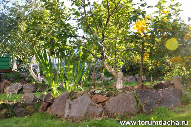

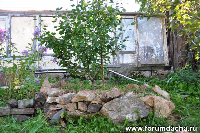

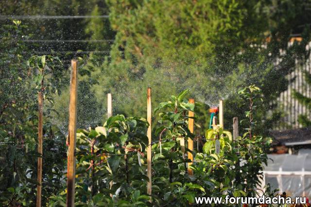

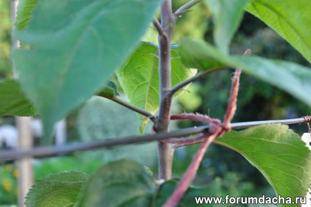

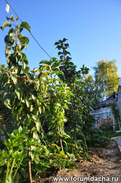

Опасаясь поломки колонн оседающим снегом,сделал шпалеры к которым привязал стволы и ветки.
полив дождеванием.

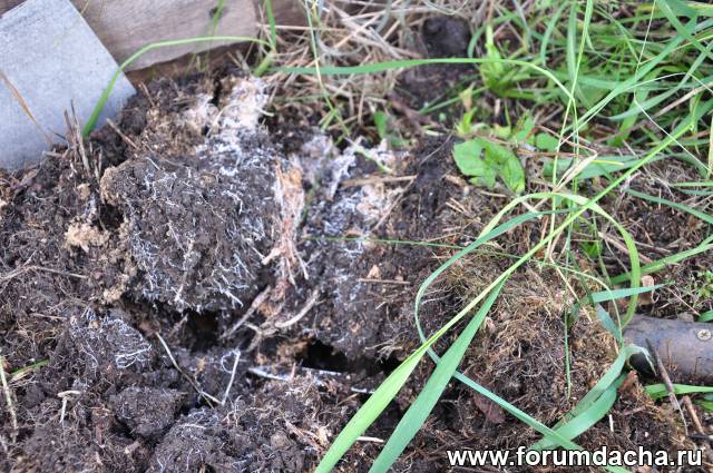

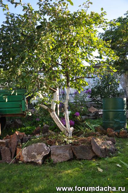

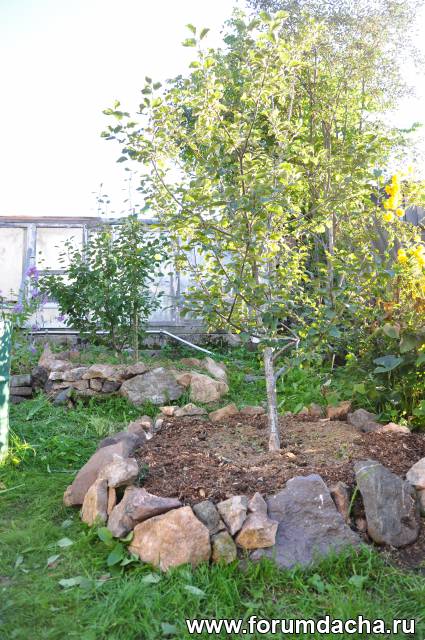

Уральское наливное.Все одиночные яблони и груши обложил камнями.Изначально Был положен навоз,сено и опилки,сейчас где то появились грибы целыми колониями,а где то еще нарастает мицелий.Где плодовых тел еще не было,подселяю миелий.

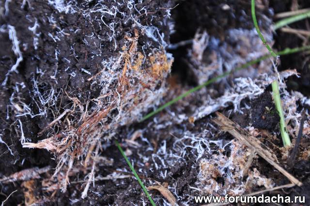

Вот этот мицелий подсаживаю под яблони.
