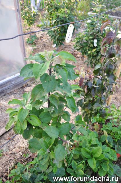

Джин, 41г

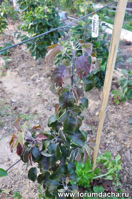

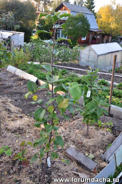

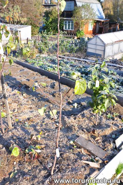

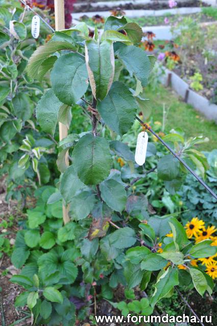

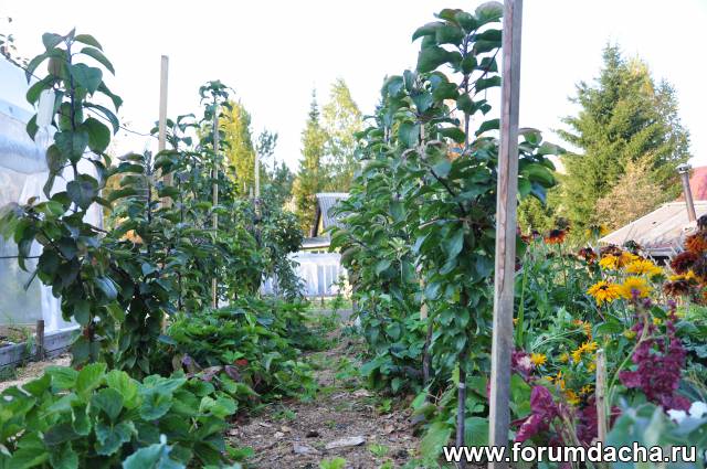

Лето кончилось.Вот такими яблони встретят зиму.

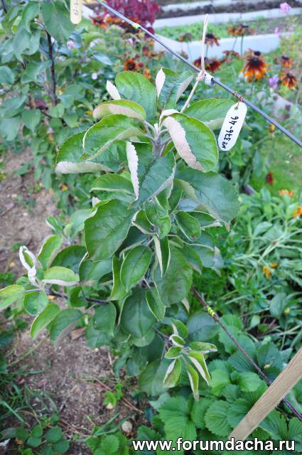

к осени сделалась самой краснолистной.

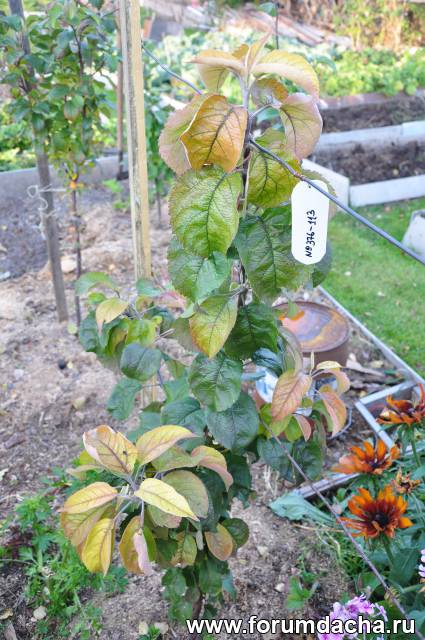

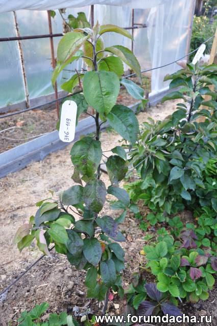

А эта самой желтолистной.

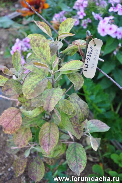

Самая слабенькая и больная.

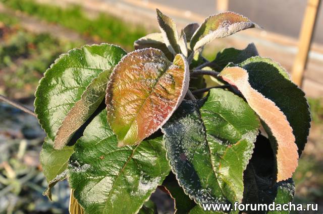

Просто красавица.
Васюган.
Абориген.

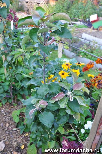

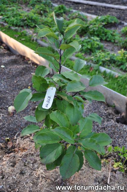

Эта просто отличница.Лист ровный зеленый,ни чем не болела,ни кто ни погрыз.Сам закончила рост.

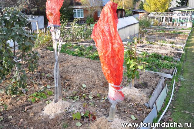

Защищать от мышей саженцы тем сложнее,чем они больше.У меня от мышей и зайцев страдают все яблони.Переставал защищать взрослые яблони 6-7 лет,думая что жесткая кора грызунам не интересна.Тут же яблони съедались на смерть.Приходилось перепрививать.
Теперь без вариантов.каждую осень обматываем,закрываем,чем придумается.Просто побелка даже с перцем не помогает.
Низ закрыт бутылками,ветки,когда сбросят листья.замотаю сеткой,как этот боковой побег.
Эти две яблони сбросили литья,их закрыл полностью сеткой-мешком от зайцев.У нас они срезают все,что торчит выше снега.
