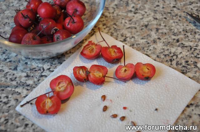

Собрал плоды краснолистных яблонь.Удивило что мякоть плодов красномясая.
Из 27 плодов получилось всего 77 семян,по 3 из плода.Остальные семена плоские не развитые.
Александр Иванович подскажите,есть ли какие нибудь важные детали посева?
Хочу положить семена на землю и засыпать сантиметровым слоем лежалых опилок.Посев сделаю 21 октября.Семян наберу еще,чтобы было из чего выбирать.

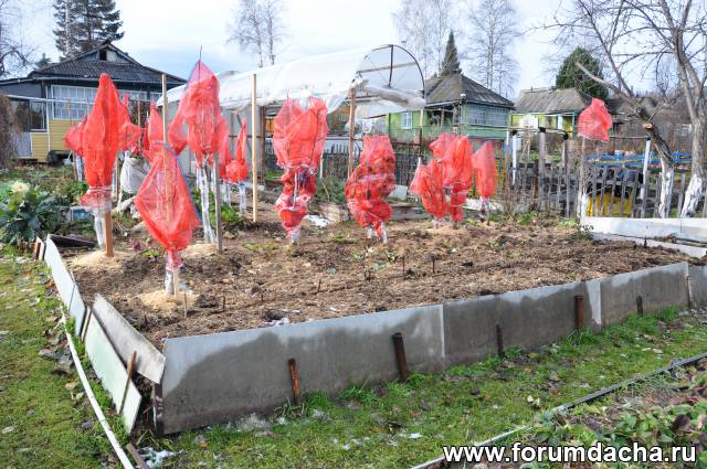

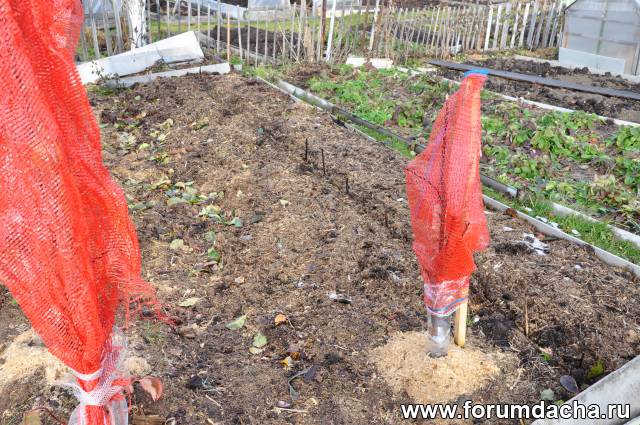

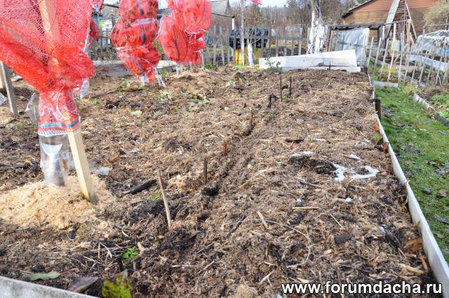

Посеял семена краснолистных яблонь
На этой грядке весной будут посажены колонны,поэтому посеял один рядок,что бы не мешал посадкам.
Пришлось прорезать замершую корку из мульчи.и в этот рез садить.Получилось на глубину 5 см.
Рядок пометил маячками,что бы весной на него не залезть.

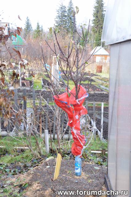

Под эту яблоньку уложил "пирог" сверху песок для более быстрого прогрева и посадил чеснок ,чтобы следить за питанием.(видно бирку)
