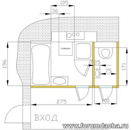

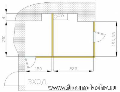

Сообщение Заголовок сообщения: Ванная
Ребята! Помогите идеями! Есть Ванная, в новом доме. Предложенная планировка абсолютно не устраивает.
Вход в туалет прямо возле входной двери, т.е. грязь будет разноситься по всей квартите. И потом если ты в туалете очень занят, а пришли гости и стоят возле входа и ты такой из туалета вылетаешь и давай обниматься и руки пожимать!
Всего вариантов несколько. Я их сложил в архив.
В ванную необходимо разместить:
1) Сама ванна с гидромассажем(может быть прямоугольная. либо угловая)
2) Раковину
3) Душ (кабинка размером 80х80) очень желательно, особенно если ванна угловая
4) Стиралка (тоже очень желательно, но если совсем уже никуда то в другое место)
Пока у нас лидирует этот вариант
Но с ним есть сложности. Расстояние от стиралки до ванны небольшое. (ванна 190х90) Надо тянуть коммуникации к раковине.
Стены пазогребневые и в них коммуникации не утопить, они толщиной 9 см.
Та же проблема с коммуникациями до рукомойника в туалете.

Нормальный вариант.
Зачем топить коммуникации в стенах? В ВК за ванной трубы пройдут и дойдут до умывальника, а стенку между ванной и туалетом сделать пустотелой, пустить трубы, остальное шумоизолировать "Акустик батс".

Спасибо! Про перегородку я почему-то упустил!!
