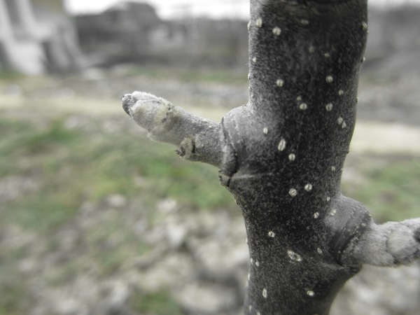

На Приокском на основном стволе вокруг почек сформировались утолщения (наплывы). Цвет наплывов розово-сереневый, на фоне стола оттенок более светлый. И «почки» стали походить на небольшие отростки. Осенью их не было (смотри на фото от 22 ноября 2014 года). Александр Иванович, помогите, пожалуйста, разобраться, что это такое? Очень обеспокоина.

Не увидел ничего необычного?
Вполне нормальные плодовые почки и кольчатки, характерные для данного сорта. Кстати, у многих сортов, близких Важеку, именно так и формируются кольчатки на стволе. Что вас беспокоит?

Александр Иванович, благодарю за ответ. Беспокоило только то, что такие "наплывы" образовались зимой. Нужно допустить, что и в осенне-зимне-весенний холодный период были достаточно теплые дни в которые возможен был рост и развитие деревца, И второе, я не знала, что это формировались плодушки, как поняла из Вашего разъяснения.

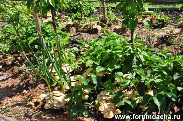

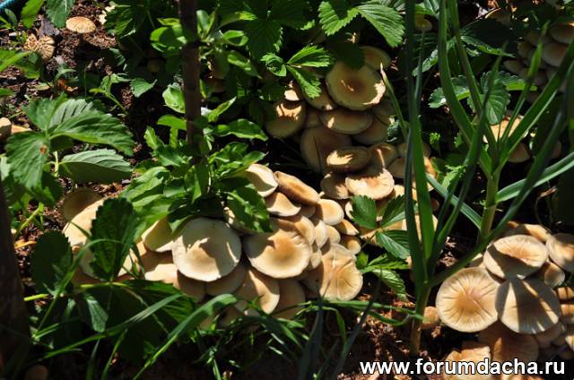

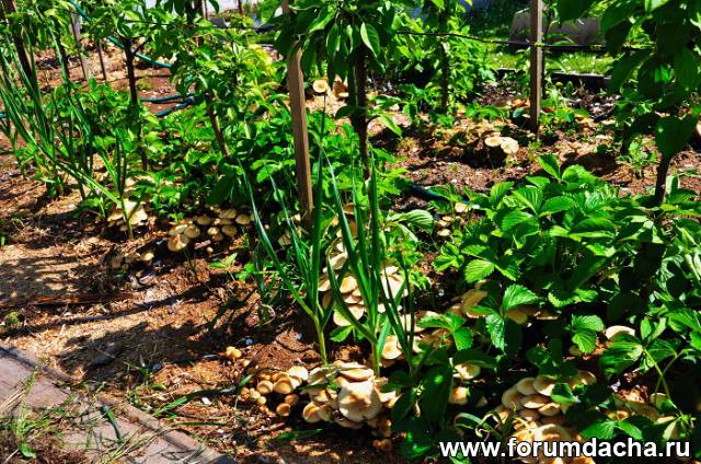

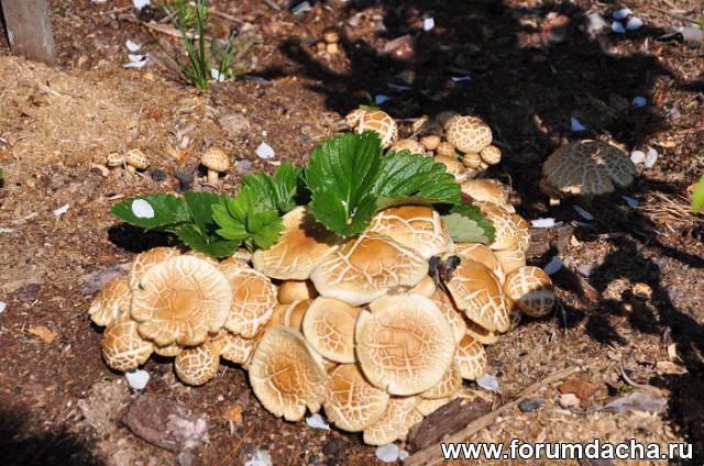

Вот так выглядит грибная технология на моем участке.
У меня под яблонями всего один вид грибов,все плотно пронизано мицелием на глубину 10- 15 см.
Хочется думать что это симбиоз,так плотно плодовые тела "душат" стволы яблонь.
И "душат" кустики клубники.
При этом видно среди грибов угнетенные луковицы чеснока?В этом году очень сухо на влажность не спишешь.Могу объяснить это только тем,что растениям трудно проходить весной толстый слой опилочной мульчи.

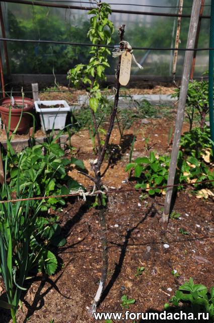

Вот первые потери.D L-1-1 выбыла из испытаний.Сделала попытку выкинуть листья сверху но не хватило сил,листики не раскрывшись засохли.
Был уверен,что яблони с каждым годом будут сильнее.Это не так потери возможны даже при внешних(Казалось бы)хороших условиях.
Зеленая веточка это другая яблоня наложилась на фото.
Ну, так в низу там что, сплошное прошлогоднее повреждение коры? Мыши погрызли? При чем тогда сорт?
По сути, крона "отрезана" от корней, при таком повреждении. Как она может выжить?
И чеснок посмотрите? Может его червяк какой заел? А не мульча " задушила"? А может и вовсе банально корни подопрели?
Вы правы,внизу я забелил отслоение коры на четверть диаметра.На других "классических"яблонях это было не критично.Про чеснок может так и есть червяк или кто заел.Думал грибы помогут решить эти проблемы.
Ну, так это как и у людей? Если человек обильно питается, то вовсе при этом не защищен гарантированно от проникновения "паразитов", или иных проблем со здоровьем, в виде: увечий, травм, отморожений и т.п. непредвиденных случаев. Ведь так? Мульча- это всего лишь обильное питание и путь восстановления нормофлоры, а уж потом "защита" в виде Биосистемы почвы.
