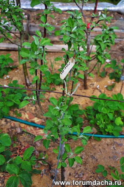

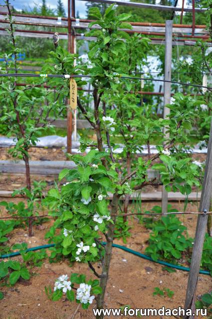

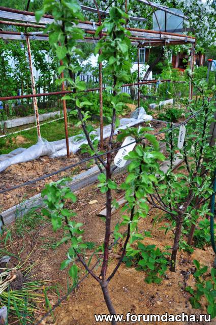

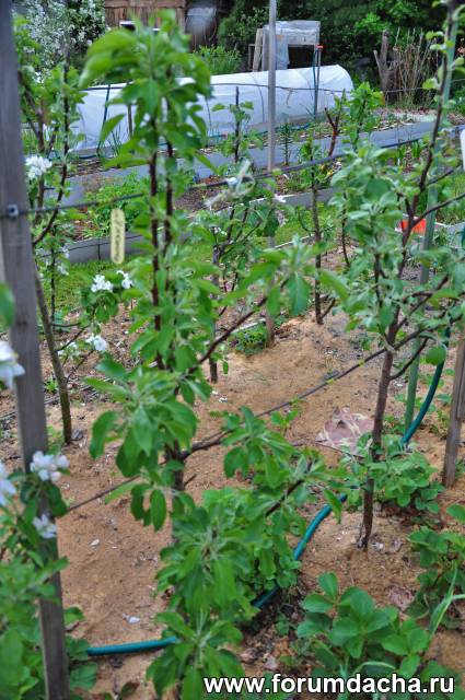

Вот так выглядят колонны,высаженные 2 мая 2013 г.
376-119
Икша
Арбат.

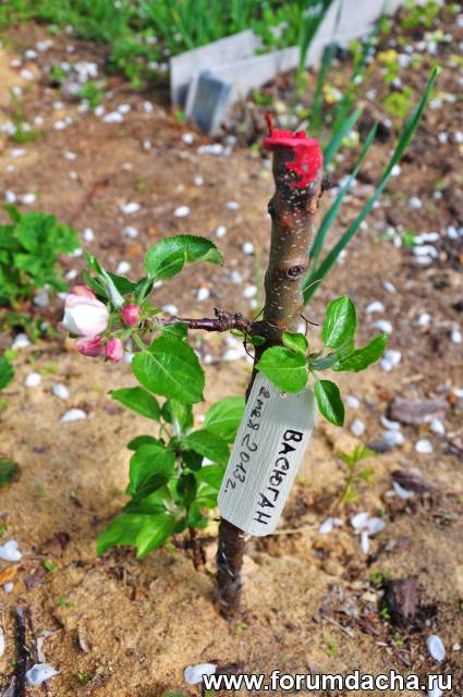

Васюган F1
Сильное растение,но листья распускает поздно.

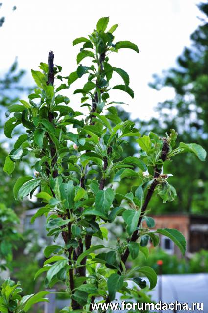

Причина,морозобоина зимы 2015 г.

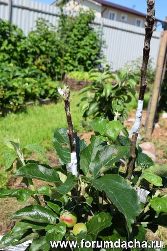

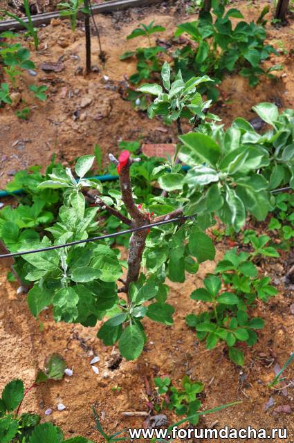

Медок F1
Второе цветение.
Медок верхушечные побеги-два из трех сохранили апикальные точки.
Джин
Отмерз центральный побег.
Малюха
Второе цветение.Маленькая,но самая нарядная.

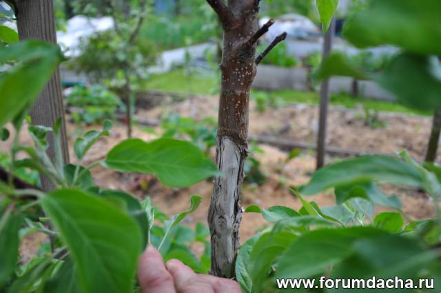

Васюган
Ствол отмерз,появился побег замещения.
376-113
376-131
376-139

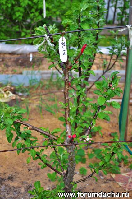

Первое цветение
DL1-18
первое цветение
DL1-1
Впервые 2 цветочных кисти
Абориген
Второе цветение

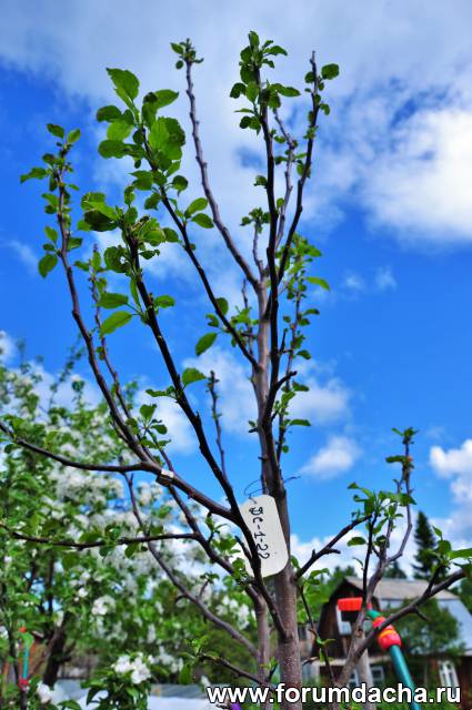

Позднее всех раскрывает листья
Вот такие на нем бутоны-похоже даже не раскроются.Скорее всего травмирован.

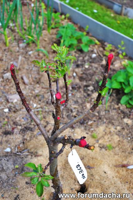

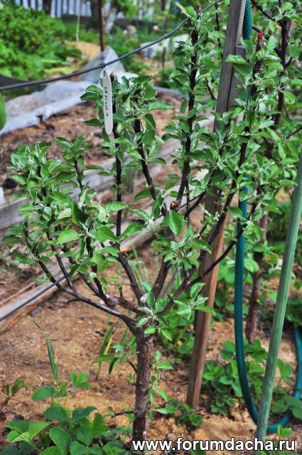

368
Подмерз,но зацветает.
Новенькие высажены в этом году.

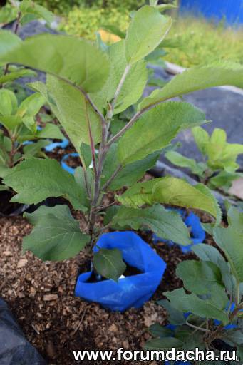

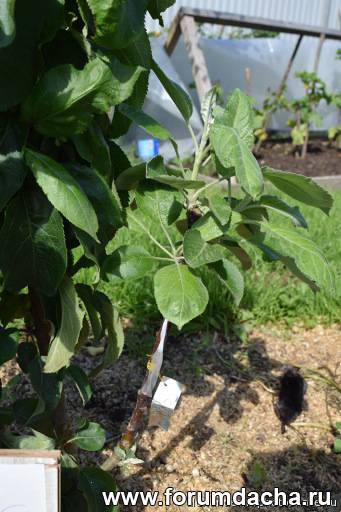

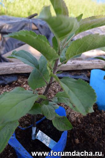

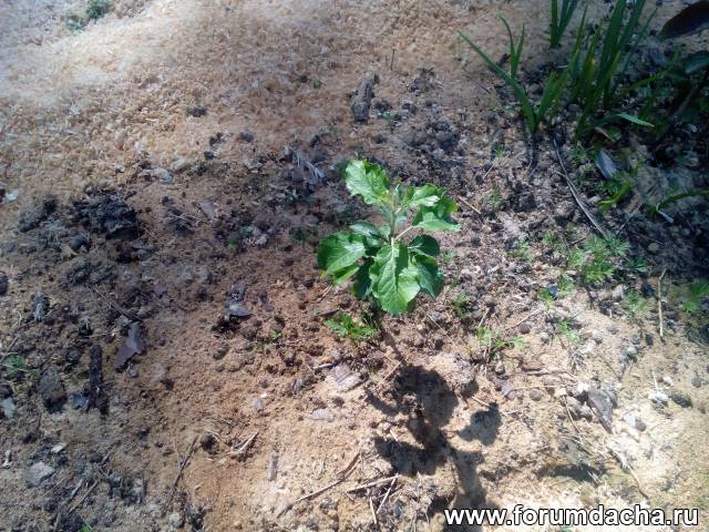

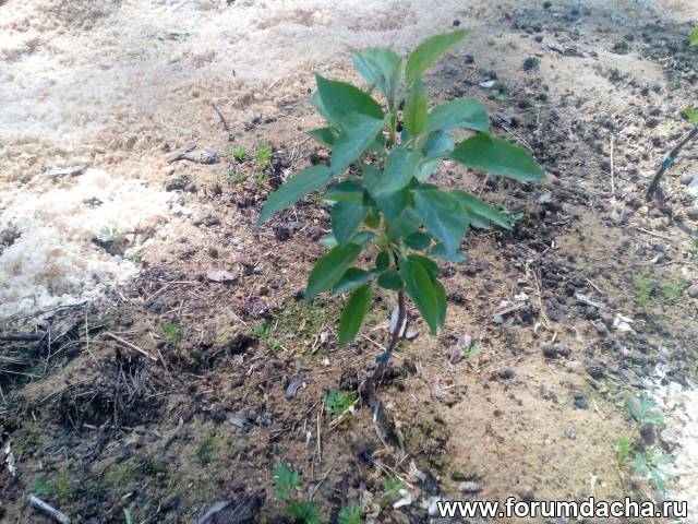

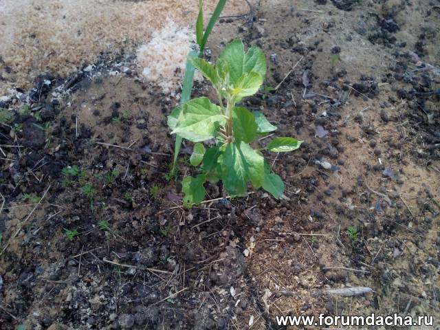

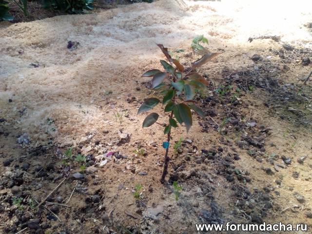

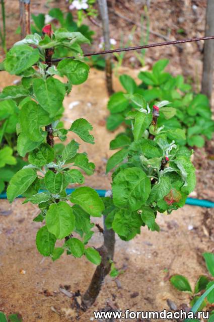

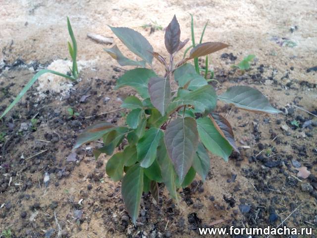

Приведу несколько фото (все сделаны 8.06.2016) колонн высаженных в этом году у меня, все посажены "под лопату":

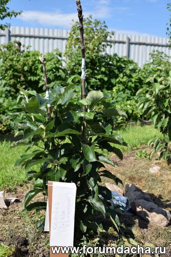

ДС-1-51 у неё весьма интересный лист, по мне так красивый

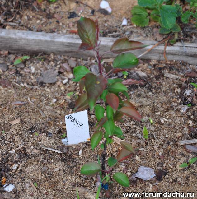

АК-30-3-3, серые пятна на листьях, это следы от высохшей воды, она у меня немного мутноватая

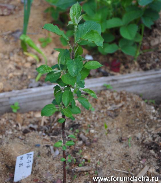

ДС-7-8

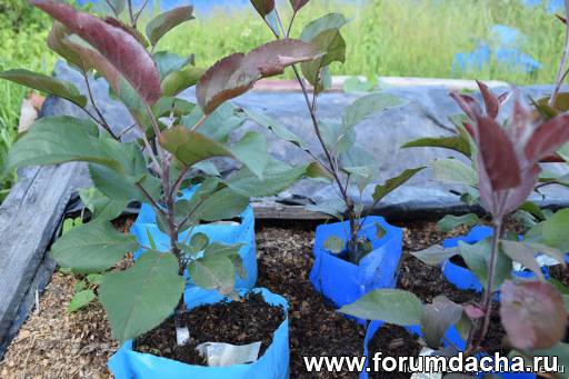

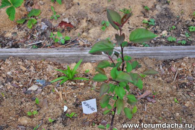

АК-30-2-150
ДС-5-10

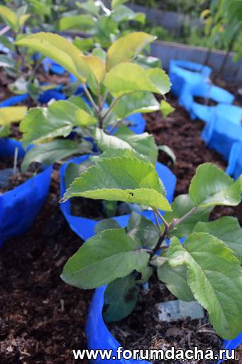

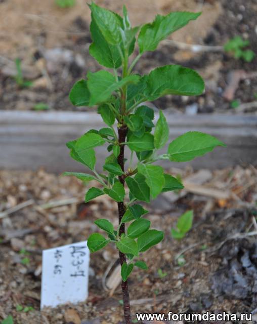

ДС-3-7
ДС-1-1, она очень плохо трогалась в рост, если честно не был уверен что приживётся, но вроде прижилась, я как мог пытался ей не мешать, только поливал дождеванием и немного пропалывал больше ничего не делал

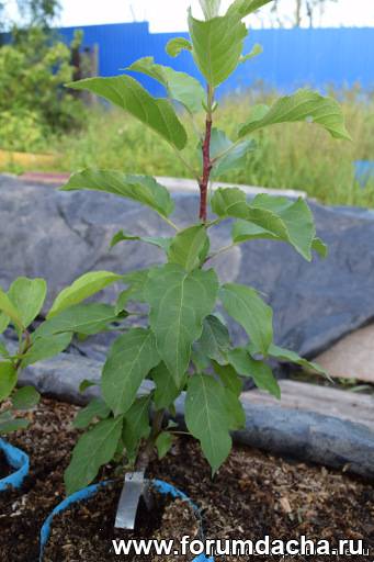

АК-30-3-18

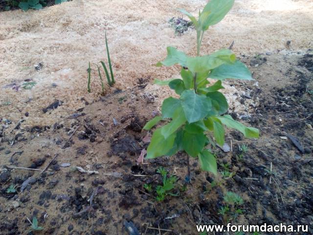

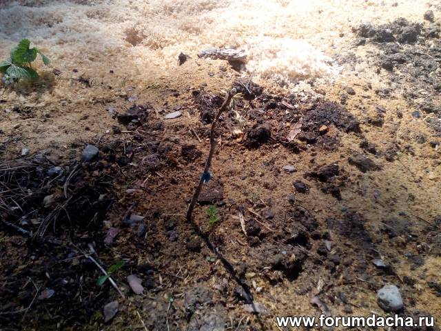

К сожалению не обошлось без потерь. Sad ДС-12-12, у неё при посадки почки подвоя тронулись, я их выщипнул, после этого почки привоя тронулись вроде в рост, но были постоянно какие-то подвявшие. Тронулось 4 почки, я две слабые выщипнул, но это не помогло, к сожалению. Sad
А это для сравнения Медок, растёт у меня 3-ий год, однако в этом году его пересадил на грядку с навозом и опилками. За это время ни разу не цвёл.

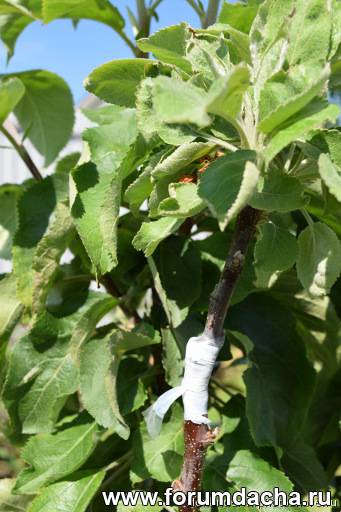

Моя попытка укоренения черенков ГФ от Александра Ивановича полностью провалилась.
Черенки , на которых образовался калюс, я высадил в контейнеры — треть его заполнял рыхлой компостной землей, поверх которой еще на одну теть насыпал крупный песок. В песок непосредственно и сажал черенок. Весь оставшийся объем контейнера (около трети) засыпал влажными опилками, наруже оставались лишь верхние почки черенка. Все контейнеры устанавливались в большой ящик (поддон) с гравием. К сожалению все фотографии были утрачены. Но технологию использовал такую же как я применяю для укоренения роз. http://photoshare.ru/photo11364334.html
Ящик укрывал пленкой и помещал в полутень, на дно выливал немного воды для повышения влажности.
Вначале показалось, что процесс пошел, верхние почки начали раскрываться, но это все было за счет расходования возможностей самого черенка. Да, яблоня это не смородина и не розы.
Но несколько десятков саженцев этих ГФ для себя я всеже получил путем прививки на различные семенные и клоновые подвои, которые в следующем году буду использовать в качестве подвоев для сортов колонн.

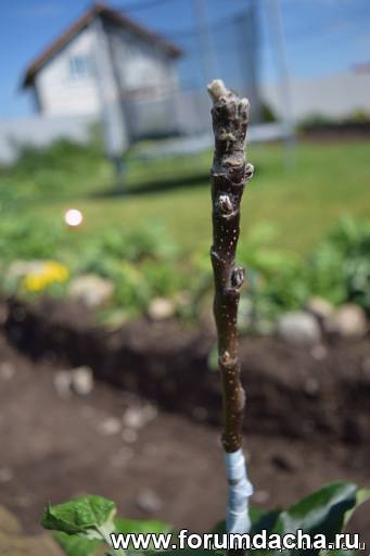

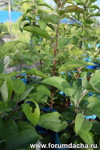

Вот некоторые фотографии моих колонн (на которых были привиты другие сорта) и саженцев прививки этого года
Останкино (Телеймон) http://photoshare.ru/office/image.php?id=13600184
Телеймон

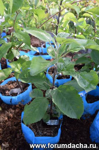

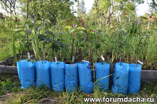

Саженцы А.И.Кузнецова (вернее это половина саженцев, которая будет высажена в ближайшее время; вторая половина уже высажена на другом участке) http://photoshare.ru/office/image.php?id=13602546

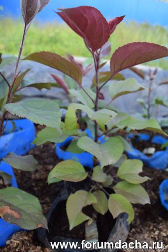

АК-30-2-150 http://photoshare.ru/office/image.php?id=13602554

А ещё пояснили вот какой момент: саженцы, я так предполагаю, были присланы достаточно давно, потом были высажены во временные ёмкости и только недавно в грунт, так? А почему не сразу в грунт?
А Важак, по планам, будет в открытом грунте расти?

Вынужден выращивать все саженцы в контейнерах, поскольку в этом году переезжаем на новый участок, который пока еще не подготовлен к посадке. Важек планирую выращивать в открытом грунте с укрытием на зиму, в том числе и тот, что привит в крону колонновидной яблони.

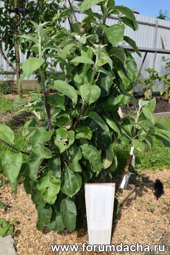

исходный сорт Важек-Макентош
английские сорта колонны:
Тилеймон-Вальс
Таскан-Болеро

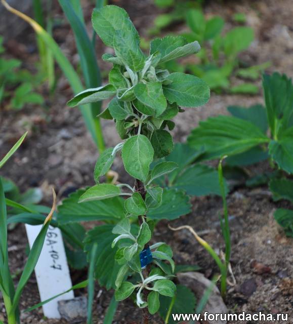

п/к 26А-10-7 (новинка сезона 2016)

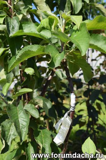

Важак, плоды с двухлетней прививки, растущей в открытой кроне (без укрытия на зиму)

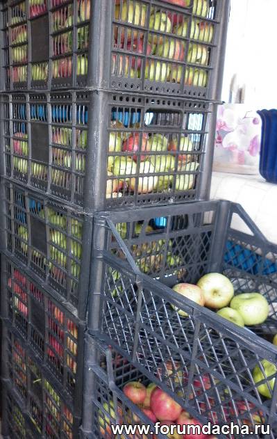

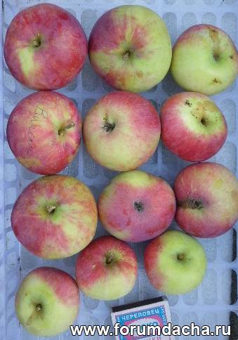

фото сезона 2016
Часть урожая яблок от колонн сортов сезон 2016. В некоторых ящиках по одному-два плодика. В других, по полному.
