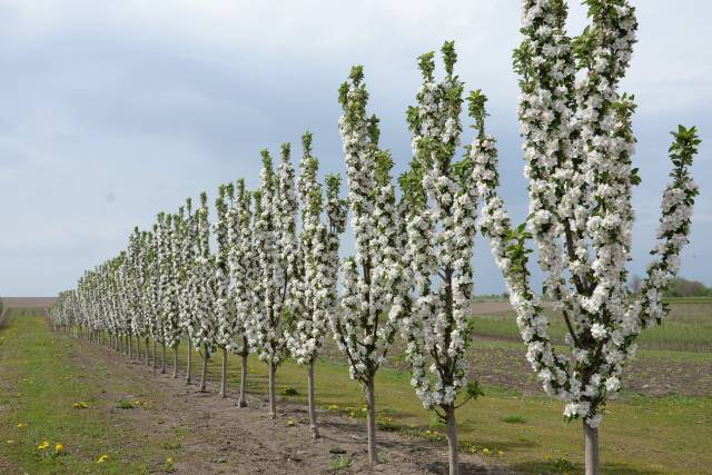

Поэтому, сорта, назовём их строгие колонны, не требуют обрезки-формировки вообще. Обрастающие колонны (есть такой термин), требуют частичной формировки. Вот, наглядно это можно посмотреть на примере селекционного центра Швейцарии
https://www.youtube.com/watch?v=9RvGn547ndM
Сорта колонны, в своей массе, формируют разветвления в конце годичного прироста. Хоть где, хоть на каком "Юге"! И даже если апикальная почка не подмерзает!

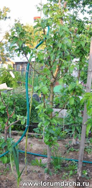

Как формируются кроны в виде колонн?. Вот пример.
Обратите внимание, что если даже апикальная почка вызревает, и зимует. То обрастание макушки идет в несколько прутикой, то есть, пучком. Точно так же, если бы мы подрезали макушку, как в случае подмерзания её в условиях Сибири.
Поэтому, обрастающие прутики укорачивают на 10 см, если они очень длинные. На фото это видно.

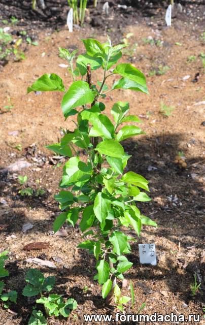

376-119 Позже всех проснулась,ждал и думал,что потерял.Вижу что отрастет.

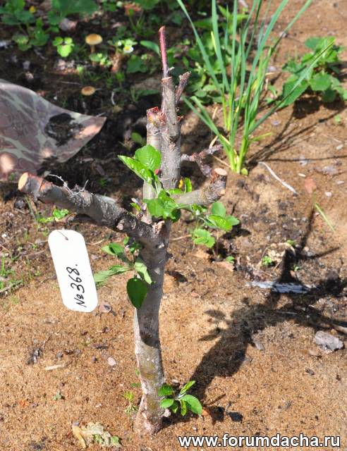

368 похоже не жилец.

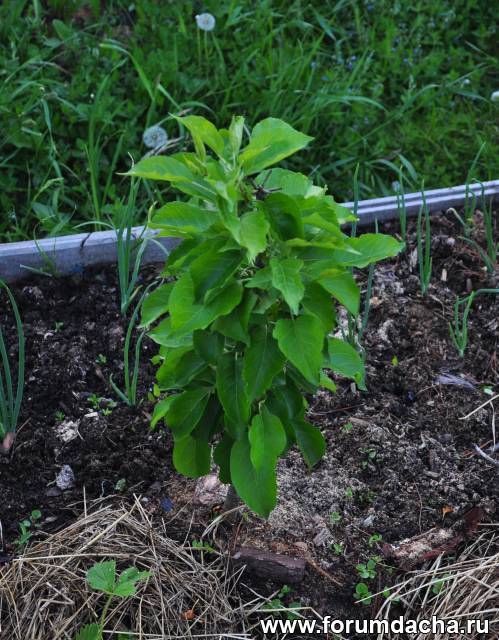

:twisted: Васюган вымерз отрастает от корня.

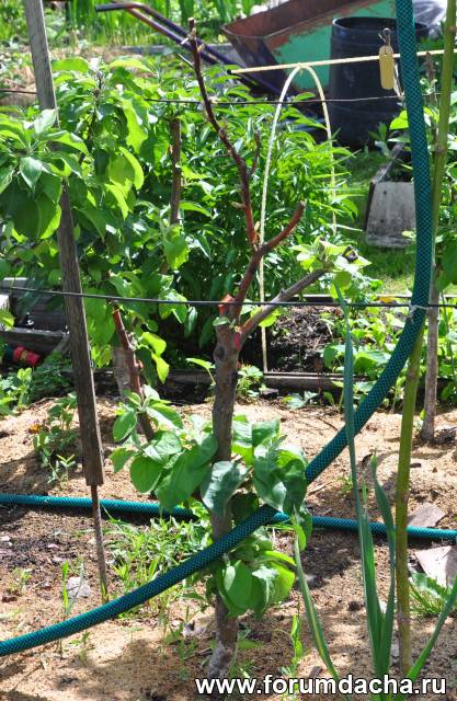

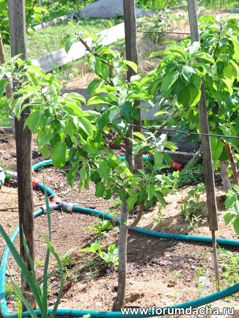

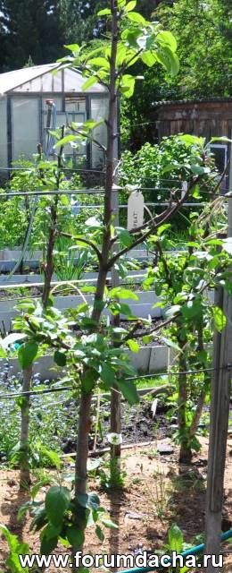

Все яблони ушли в зиму с листьями,все в той или ной степени подмерзли .Васюган и 368 пострадали более всех. Медок,Абориген,Васюган ф1 почти без ущерба.ни одна яблоня не цвела.Осень бала сухой и без снега.Зима относительно мягкой.Предполагаю что подмерзли осенью.

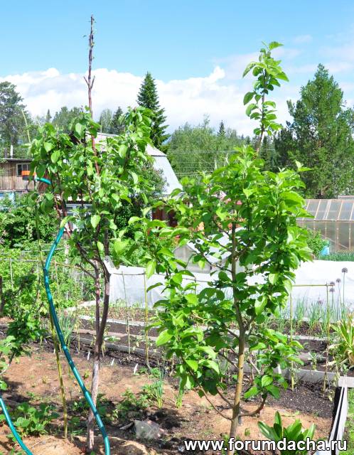

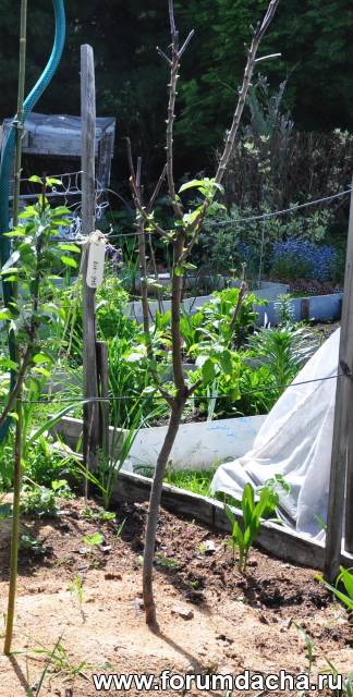

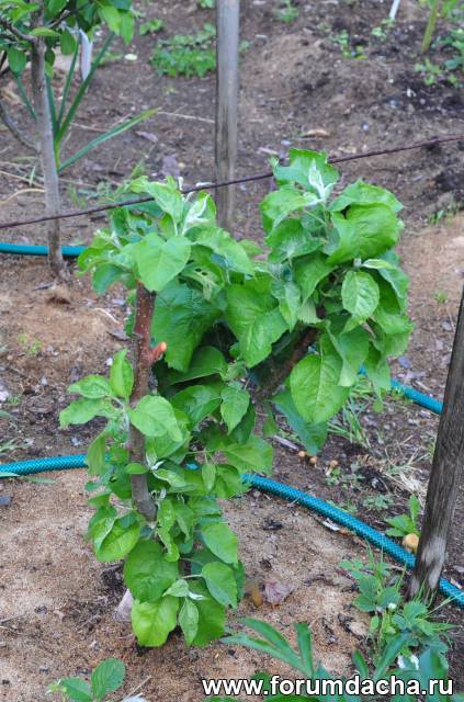

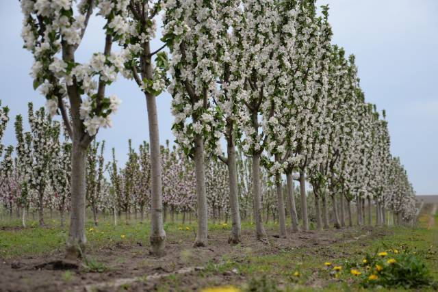

Сорта разной силы роста, формируют крону примерно так.
Карлики и полукарлики
Рослые и среднерослые сорта колонны.

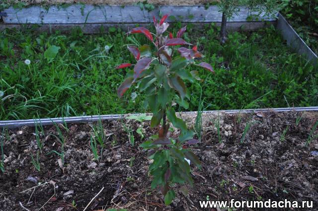

Добрый день!

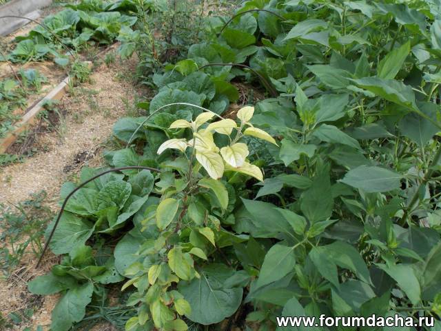

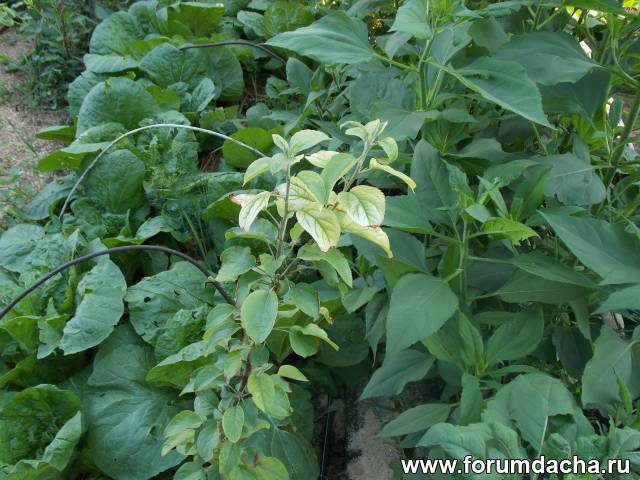

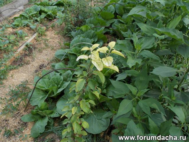

Александр Иванович, купил я в "Сиянии" колонну.
название похоже на Ваше "ДС 1-22", но на макушке листья светлые.
прошло больше недели, но листья не темнеют.
Похоже на калийное голодание? Но, точно сказать не могу, в чем причина?
Судя по обильной зелени кругом, в почве избыток азота? Если так, то как раз в этом причина? Одно, накладывается на другое.
Я с подобным несколько лет назад сталкивался (я про недостаток калия в виде хлороза молодых листьев, когда только жилки остаются зелёными), предполагаю что свежепосаженный саженец имеет какое-то время хуже работающую или травмированную корневую систему, поэтому этот недостаток и проявляется. Обычно само проходит, но, если память не изменяет, не все такие саженцы у меня выживали (наблюдал такое в основном не по яблоням, так как тогда яблонями ещё не занимался). Пробовал подкармливать слабыми растворами калийных солей и золой, эффект был, но достаточно небольшой. Да и эффект будет заметен на новых листьях, те, что с хлорозом обычно примерно такие же и остаются.
Dimon
Зарегистрирован: 07.12.2016
Сообщения: 46
Откуда: Барнаул
Яблоню покупал с такими листьями. земля засыпана опилками в перемешку с коровьими "какашками". попробую посыпать золой.

От хлороза прекрасно помогает хелат железа( продается в садоводческих магазинах, в пакетиках). Опрыскиваешь и результат виден буквально через 2-3 дня. У меня малина и клубника в прошлом году стояли с такими желтыми листиками.

Александр Иванович, посыпал яблоню золой листья на 3 день начали зеленеть.

Хелат железа- это не удобрение. Это микроэлемент. Правда, в единственном экземпляре, но зато в более большой дозе, действует быстрее.
Кстати, в древесной золе есть микроэлементы: бор, железо, магний, марганец, медь, молибден, сера и цинк. Всё это (около 30 элементов) содержится в легкодоступном для растений виде. Т.е. набор микроэлементов.
