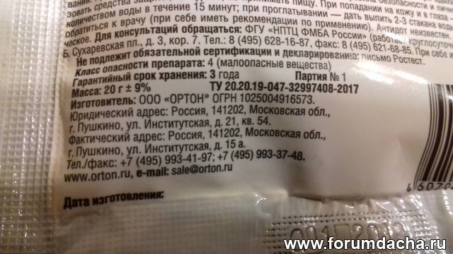

Сегодня купил в подмосковном ОБИ вот такой препарат. Делают в г Пушкино. Написано грибы типа Гломус. партия 1. Никогда ранее не видел ничего подобного в наших магазинах. Интересно, это реальное производство или развод лохов на деньги? Взял проверить.
Честно говоря я тоже купил такой пакетик, но в прошлом году и осенью. Больше из любопытства. Заинтересовал состав. На самом деле написано грибы "из гломусов". На этикетке немецкого микопланта перечислены штаммы грибов, кажется около шести. И в препарате BT-H указаны дополнительные питательные вещества. Естественно указан носитель перлит...
Вызывает интерес срок хранения, судя по его величине, в препарате только споры грибов потому как гифы в сухом виде более полугода не живут и к концу этого срока практически теряют активность.
Мне этот препарат нахваливала знакомая продавщица в знакомом частном садовом магазинчике. Естественно испытать я его не успел и счастливчиков которые его испытали тоже не встречал. Буду пробовать сам. Благо есть с чем сравнить, буквально на днях мне в подарок привезли из Германии литровое ведёрко микопланта....
