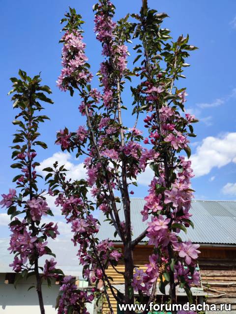

У меня в этом году (официально было -47, у меня сколько было не знаю, обычно у меня на пару градусов бывает холоднее, но в этот раз не знаю точно сколько было так как не измерял зимой) первый раз зацветают колонны (те, что от Александра Ивановича)! Yahoo! Причём только те, что выше двух метров, ниже плодушек (как и всегда) много, но распускаются листочками, а те, что выше двух метров, те зацветают. В основном это из серии АК. Позже напишу подробнее, на этих выходных что-то на радости даже не сфотографировал.

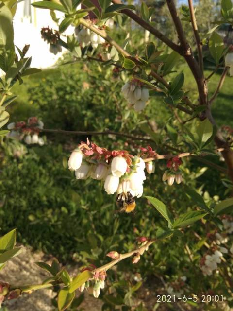

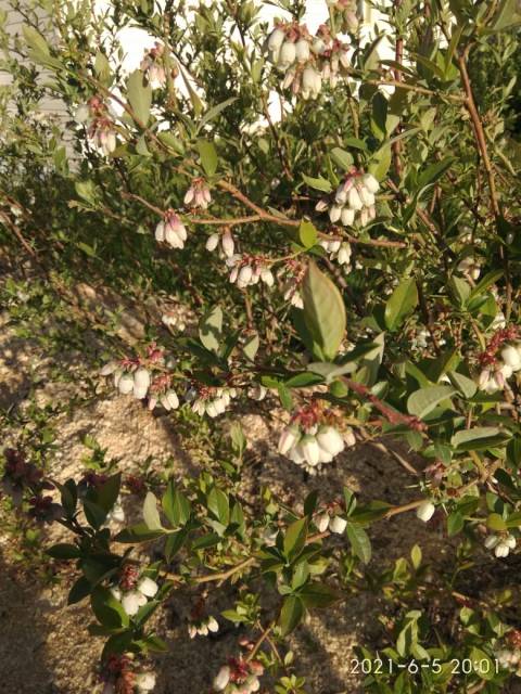

Голубика 2021 (у Сергея Павловича)
Сегодня было -4,2 градуса у Сергея Павловича.
АК-30-3-18
