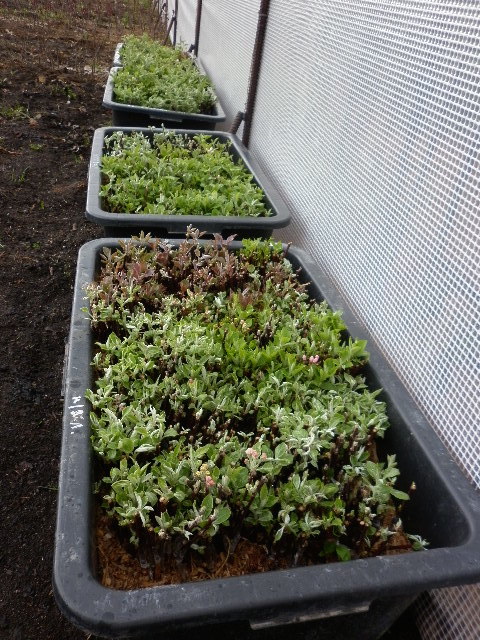

Александр Иванович Вы уже начали высаживать саженцы в грунт? Это я к тому, что не могут ли повредить таким саженцам весенние заморозки? Я пока свои саженцы держу в панике.
Нет, не высаживаю пока. Прогноз был до -5 град в первых числах мая? А стоят они вот так как на фото, в полутени. И днем и ночью. Типа, "закаливаются".
А вот часть прививок в крону уже выполнил. Начал с первых чисел апреля прививать в крону и высокий штамб. Часть оставил на май. Сейчас другие дела пока отвлекают.
