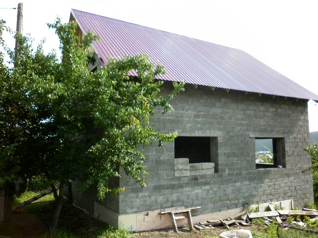

Самая ранняя и самая крупноплодная ГФ абрикоса, выращенного из косточки. Дереву примерно 20 лет.
Мякоть у плодов суховата, вкус хороший, косточка отделяется.
На фото- это часть одной ветки. Крона у этой ГФ раскидистая. Ветки согнулись под тяжестью плодов. На фото виден карниз крыши двухэтажного дома. Это дает представление о примерном размере дерева. А посажен был сеянец на склоне горы, до начала стройки дома. Почва-чернозем, слоем 70-80 см, ниже подпочва- глина. На участке более 15 деревьев абрикоса. Все сеянцы, разного роста, формы кроны, размера и вкуса плодов. Этот что на фото, самый ранний, и самый крупноплодный. Вкус без горчинки. Для ГФ это очень хорошо. У ГФ с плодами помельче, вкус с небольшой горчинкой. Зимостойкость у всех этих ГФ примерно одинаковая. Они пережили разные зимы. И остались только те ГФ, которые не просто выживают, но и плодоносят. Как-то так?
На нижнем участке, тоже несколько деревьев разного возраста от 5 до 15 лет и старше. Часть плодоносит и в этом году. Но урожай значительно скромнее. Участок ровный. Почва- чернозем 80 см, подпочва- гравий (пойма реки), уровень грунтовых вод 6,5 метров.

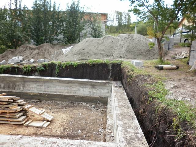

Деревца, что на фото вначале, были посажены на самом верху участка. В 2000 году выглядели так. На фото центре- соседнее деревце абрикоса- сеянца. Справа и ниже от него- это та самая ГФ, о которой рассказал выше.

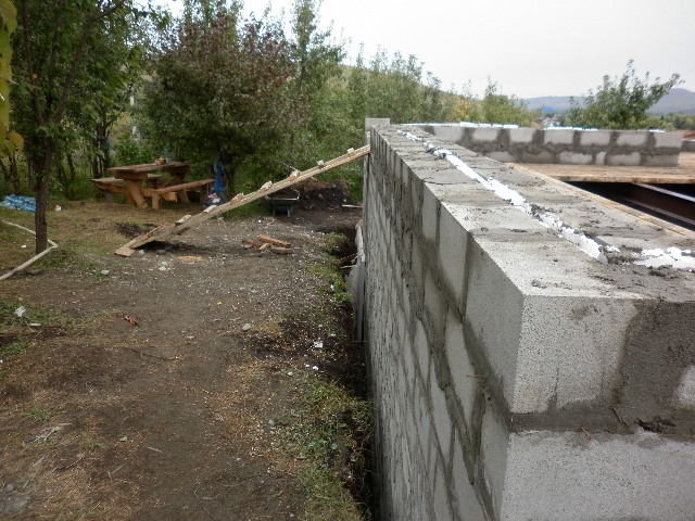

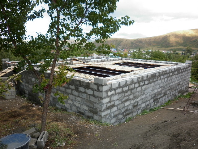

Позже, в 2014 году в этом месте начал строить дом. На фото ( справа) видны деревья абрикоса, грунт, и уклон участка
Это же дерево, вид сверху
А на этом фото, слева, то самое дерево абрикоса, что на фото в начале.

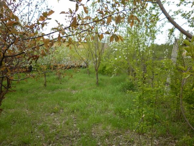

А это год 2016. Дерево абрикоса с плодами поменьше, и более поздняя форма. За ним, крупноплодная фома.
