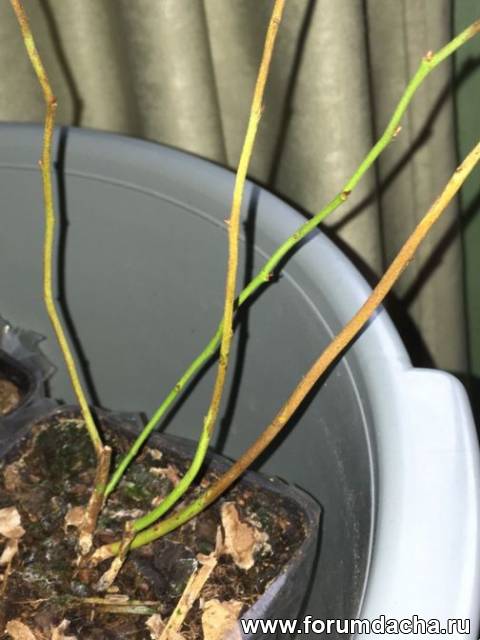

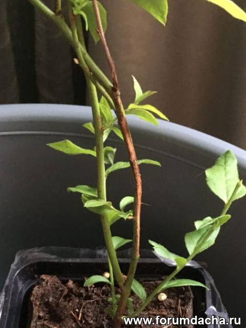

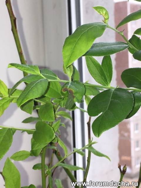

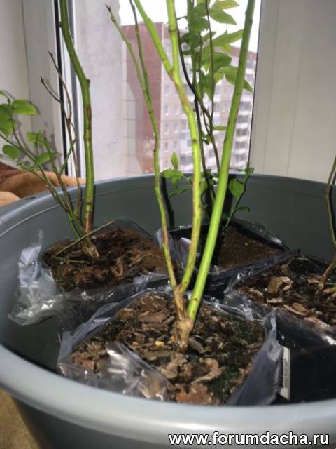

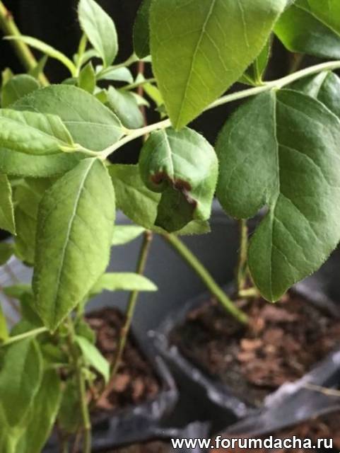

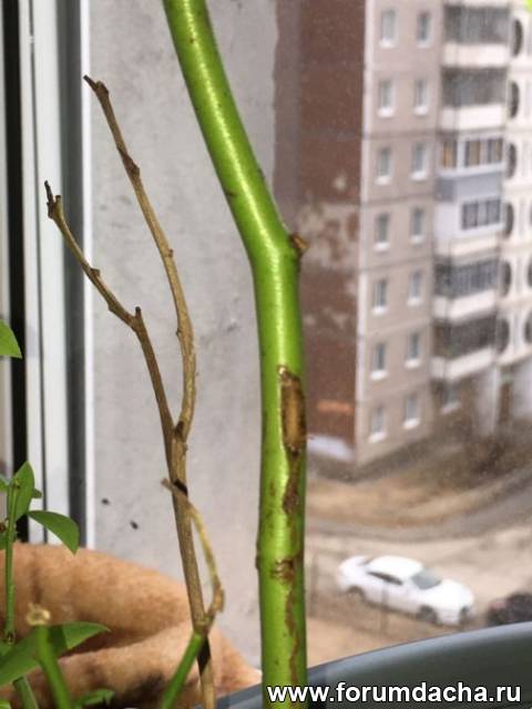

Решил выращивать голубику, заказал саженцы. Пришло четыре кустика, два дали уже листочки, а на двух так и нет еще. Выставляю на ваше экспертное мнение фото кустиков - подскажите - какие могут болезни у пришедших кустиков-как и чем их лечить? и кто нибудь сталкивался - возможно ли с Продавца саженцев потребовать замену? На последнем снимке сорт Путте - из четырех веток только одна зеленая, остальные коричневые, такое ощущение что не живые. ВАШЕ мнение?!
Вопрос: А зачем Вы их держите в тепле? Ведь их явно ни в таком виде Вам прислали?
Что делать? Обрежьте поврежденные ветки, и с приходом тепла высадите в грунт. "Комнатное садоводство" для голубики не вариант, однако.

Вы правы, пришли они без листвы, недели две назад, но внешний вид веток - не изменился. у нас неделю как сошел снег. Планировал только через неделю высаживать их на пмж, так как на улице по ночам еще до минус 5-6 бывает.
Ну, так это Ваша проблема. При чем тут поставщик, не понял?
Возможно, болезни проявились при комнатных условиях? Или ещё по какой-то причине? При том, что на фото, это вполне поправимо. Чтобы не распространилась болезнь, удалите все поврежденные ткани: и стебли и листья, до здоровой ткани. Если повреждения незначительные на ветках, просто понаблюдайте. Потом решите, резать или нет?. Да, так кардинально поступил бы я на вашем месте.
Однако, может кто-то Вам ещё что подскажет?

Посмотрите внимательно на фото, на ветках видны их поражения... я про это имел ввиду, когда писал, что кусты пришли в таком состоянии. И продолжая - менее чем за две недели на подоконнике - чем они могли заболеть, если в квартире нет других растений вообще, кроме тех которые привезли с собой? И вы считаете нормальной поставку кустика у которого надо вырезать две ветки из четырех, а у двух других оставить по паре сантиметров? Я считаю это неприемлемым, и не потому что денег жалко, а потом что - вообще зачем посылать полумертвый куст.
