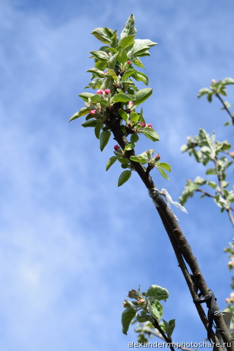

Ну, Вы же видите на снимке: нет никакого второго узла и "витка"!? Её захочешь развязать, не развяжешь! Пленка эластичная, и хорошо тянется. И ничего фиксировать не требуется! Никакой ветер и время её не развязывает. А прививкам что на фото уже месяц. И это проверено так многократно, что со счета сбился. Smile

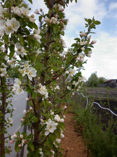

Просматриваю цветение колонн. Практически многие сорта и сортов колонн и ГФ колонн ранеток и п/к цветут в одно время. С незначительным отставанием-опережением по сортам, на день-два. А учитывая что цветение растянуто во времени значительно. То вероятность переопыления между сортами колоннами очень велика!?

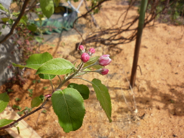

Как пример, фото начала цветения некоторых сортов колонн и ГФ.
Гирлянда
Ильма
Наталюшка
Малюха
Важак
ранетки колонны серии ДС
ДС-6
AlbertGS писал(а):
Нарезанная полосками 2,5-3 см х 20-25 см", а как сделать чтобы она не слетала при завязывании? Зажать вторым витком первый?!
Вот ещё свежие фото прививок.
Коралл.
Майполе.

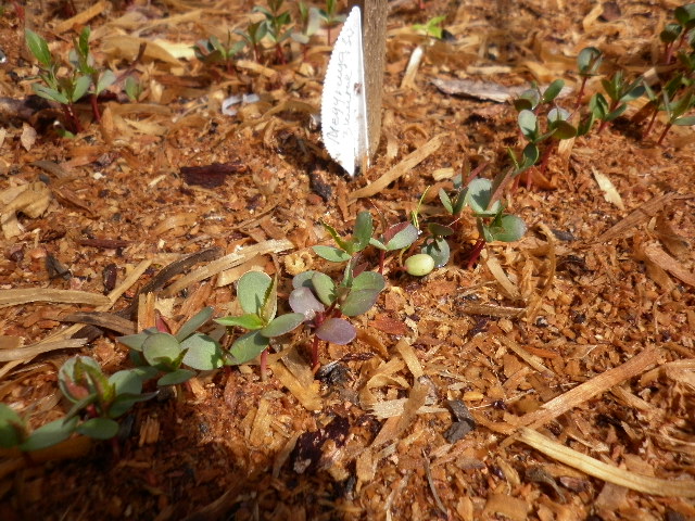

Не побило заморозками и всходы!? Даже у сортов. Например.
Медуница зимняя, всходы

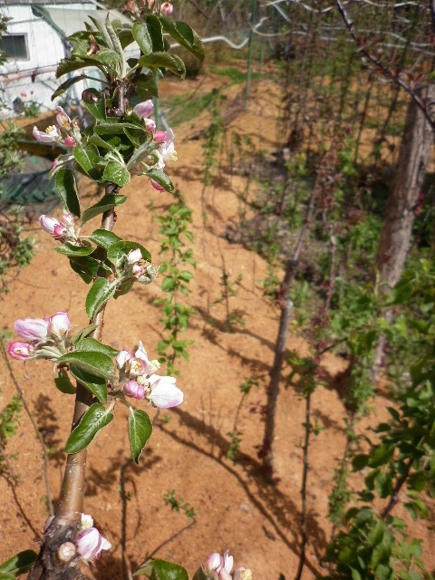

Одновременно с сортами колоннами зацветают и сорта- доноры вкуса и других ценных признаков..
Например.
Аркадик
Либерти
Хидден роуз
Кульджинка крупная. Собирается цвести прошлогодняя прививка.

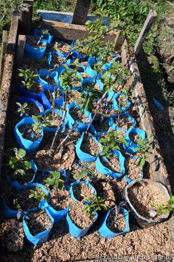

Удивительный факт происходит с сортом А-397. Прошел месяц от первого цветения, и на нескольких саженцах растущих в контейнерах, началось второе цветение. Но, уже на макушках побегов текущего года! Я такое наблюдаю впервые. И на одном деревце. И на тех что не цвели (по возрасту прививки). То есть, на однолетках, двухлетках и трехлетках. То есть, не единично, а на нескольких саженцах одновременно. И только этого сорта.
На фото вверху видна завязь плода. А внизу- цветение на макушке побега текущего сезона.
Я о нем рассказывал ранее.
А-397- очень скороплодный сорт из Крыма, селекции Ляпиховой А.А. Он похож на сорт Фаворит что по ссылке в конце списка http://www.klepinino...om/yabloki.html Точное происхождение мне не известно, но то что использовались доноры вкуса сорта из серии кооп, это вполне вероятно. Потому как именно оттуда мне прислали эти сорта.
Что это? Какие-то факторы повлияли на такое поведение саженцев? Или это всё же свойство сорта? Так себя ведут только ремонтантные сорта, но не у яблони!?
Справка.
Ремонта́нтность, способность растений повторно или неоднократно цвести и плодоносить в течение одного вегетационного периода... Либо на приросте текущего сезона.
Но, в любом случае, думаю что этот сорт очень интересен будет в селекции сортов колонн, как очень скороплодный сорт. С плодами хорошего вкуса.
Весьма интересно! В принципе ремонтантность, как явление, возможна и у яблони, но я о таком явлении слышу впервые.
Интересно и то, что выставлены саженцы из подвала были уже после заморозков весенних. А в подвале ровная температура близкая к 0. То есть, никаких воздействий и температурных перепадов не наблюдалось? Саженцы развивались как обычно. Рост побегов идет до сих пор, без перерыва и остановки? Вот, за исключением цветущих веток?. В питании тоже никаких скачков не было? Полив регулярный и умеренный. И совсем не понятны причины такого поведения?
