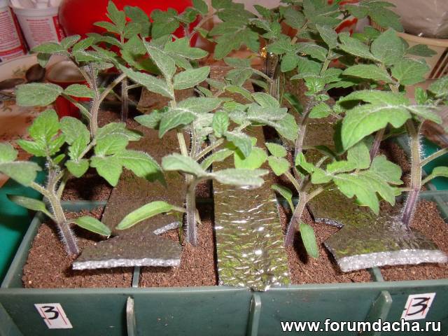

Просто - для справки - на этом фото рассаде 11 дней. Там по 4-5 настоящих листочков. А рассада все еще компактная. Бутонизация начинается примерно после 6-го листика. И тогда рассада загущается изрядно. Начинает из-за этого тянуться.

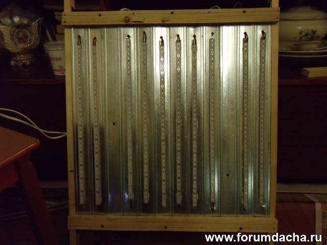

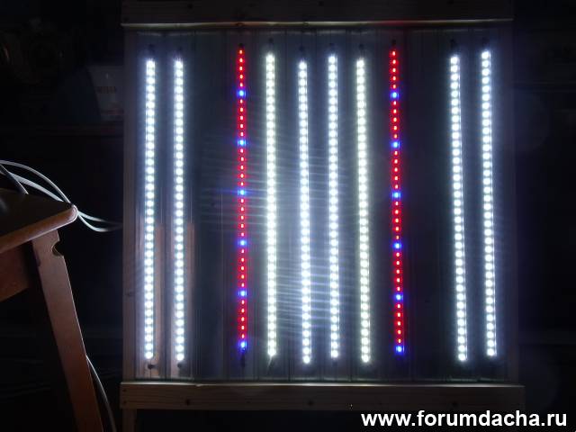

Изготовил и светодиодный светильник.
Использовал и фитодиоды, и диоды полного спектра.
Свет фитопланок мне показался слишком избыточным по красному спектру. Поэтому в готовом светильнике оставил всего две планки с фитодиодами. Остальные поставил с холодным белым светом.
Мощность СД светильника порядка 100 Вт, на площадь 60 х 60 см.
Ярко, но мне не понравилось. Греется сильно. Ставил его на балконе, для досветки какой-нибудь рассады.
По моим условиям, лучше буду делать еще люминисцентные светильники. Возиться с СД не очень хочется. Люминисцентный - понятный, проверенный свет.

Вначале роста - рекомендую попробовать - вот такие ставил отражатели -
Почву защищали, растения досвечивали.
Рассаде 10-11 день. Вылазит пятый лист.

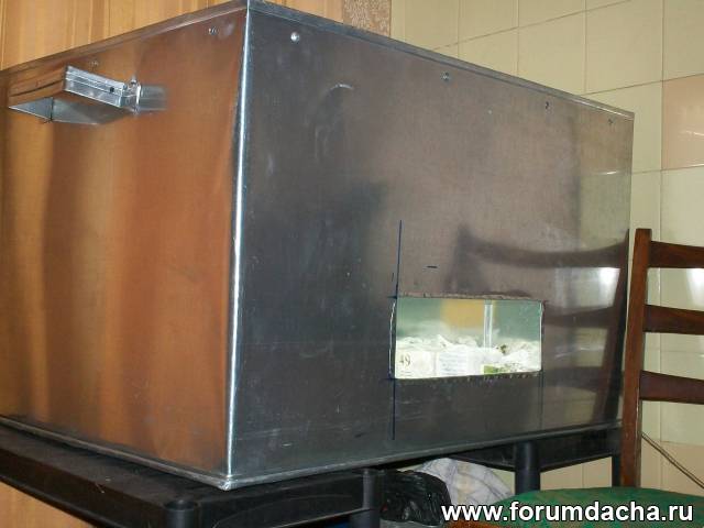

Да я, окошки предусмотрел в двух боковых стенках.
Да и размер ящика в длина больше светильника на 15 см.
Как бы, вентиляция, получилась, конвекцией.
А по весне форточку открываю.
