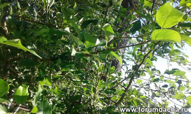

Отдельно хочу сказать про сорт Ред пешн. В этом году прививки сохранились в кроне, привитые на Шафране саянском. Хотя, Кульджинка крупная все прививки вымерзли полностью.
На удивление, сохранились в кроне латвийские сорта колонны: Соло и Дуэт, привитые на ранетке колонне ДС-1. Чего совсем от них не ожидал?
Вывод: надо испытывать сорта в конкретном климате своего участка!? На зимостойком подвое?

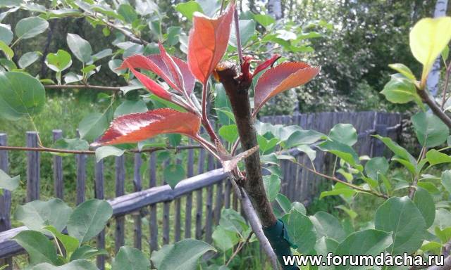

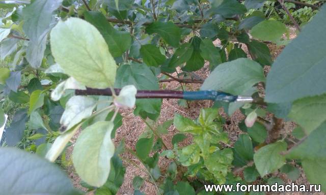

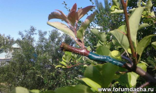

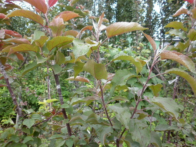

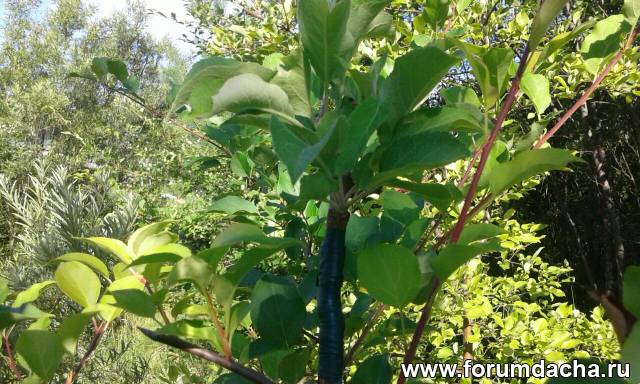

В этом году по погодным условиям, прививку в крону сдвинул на середину июля. Дождался "сезона дождей".
Прививал с 12 по 20 июля, включительно.

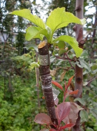

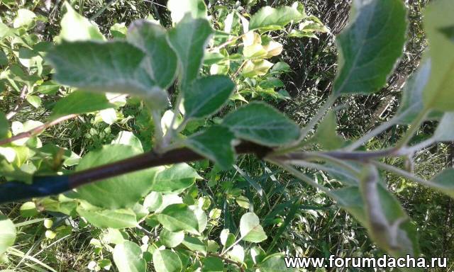

На 31 июля прививки пошли в рост. И выглядят так.

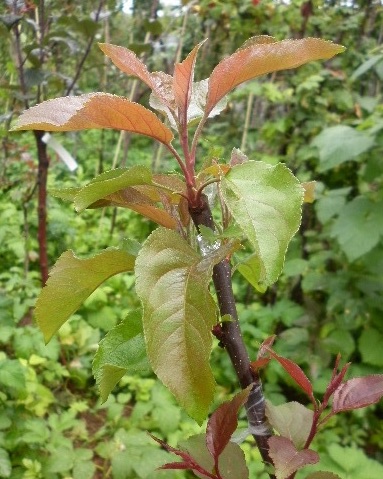

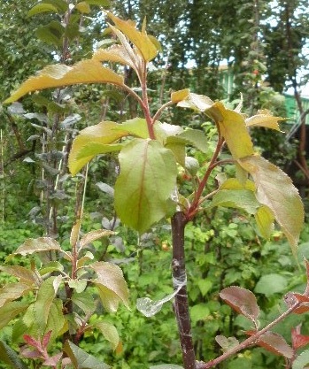

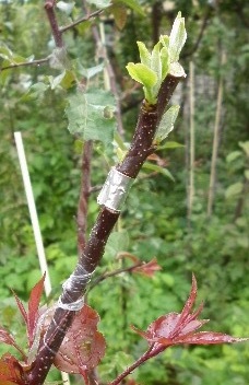

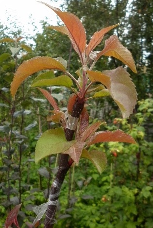

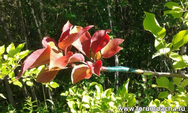

Антоциановые сорта.
прививкам 18 дней.
прививке 10 дней.

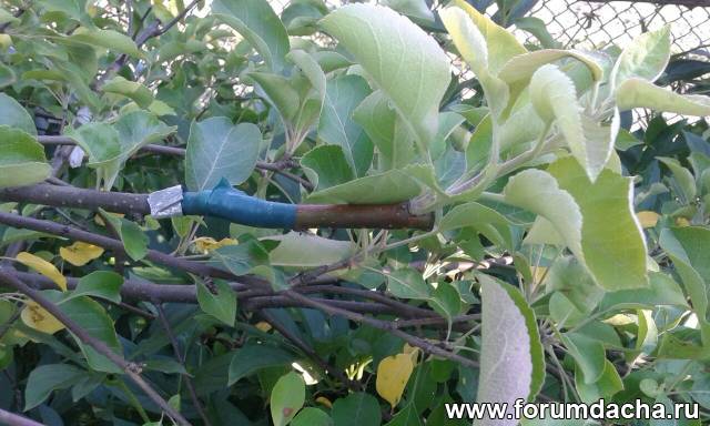

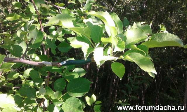

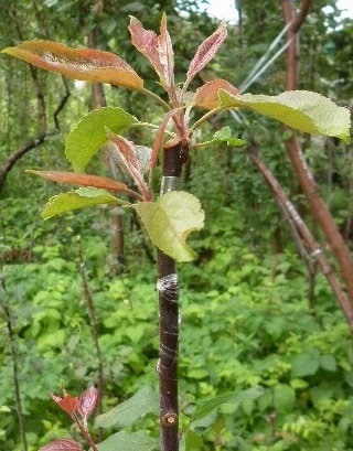

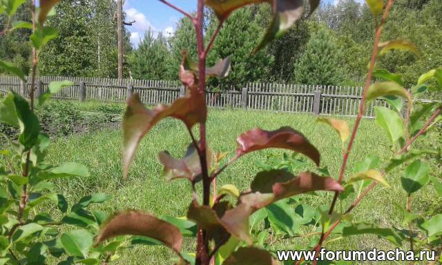

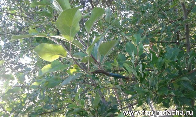

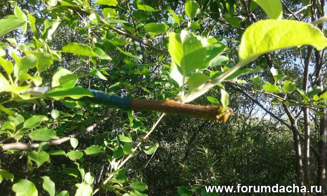

Зеленолистные сорта.
прививкам 2 недели.

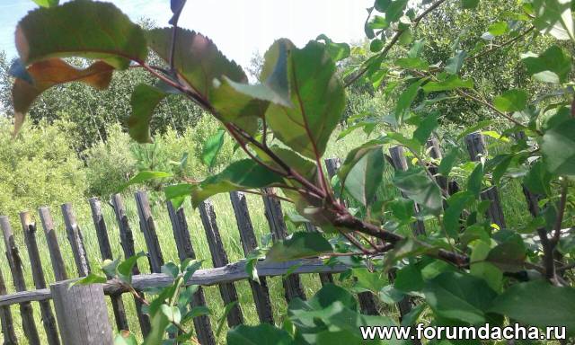

Прекрасно продолжают расти даже самые поздние прививки, выполненные 20 июля 2017

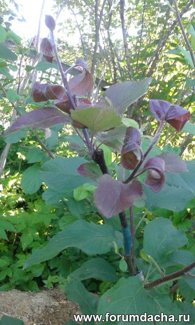

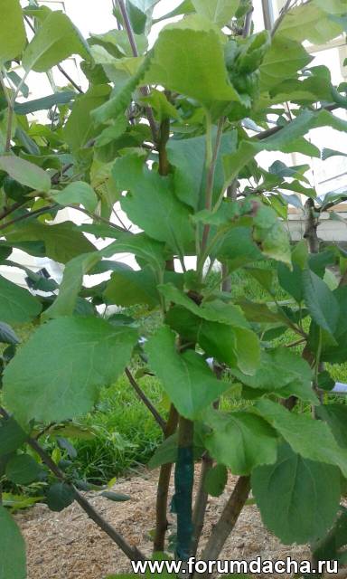

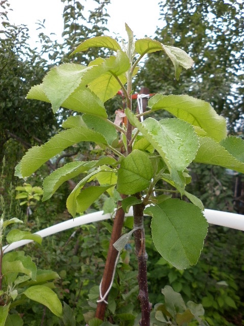

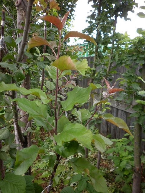

Вот свежие фото, прошло 40 дней после прививки. Сорта не колонны, антоциановые и зеленолистные дали прирост до 40 см:

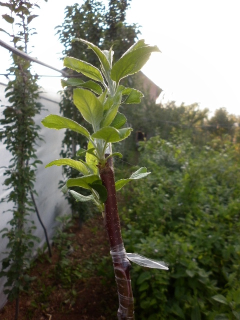

Сорта колонны дали прирост до 20 см :

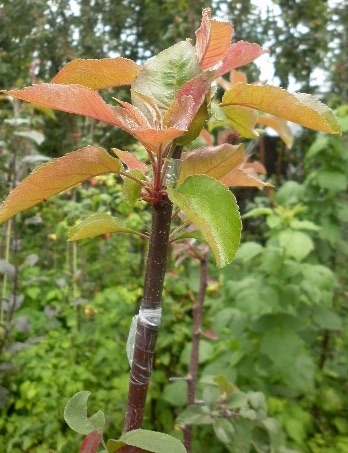

Появился сеянец от 62-396, пригодный в качестве клонового подвоя. Весь побег покрыт бернотами. Пригнул на укоренение.

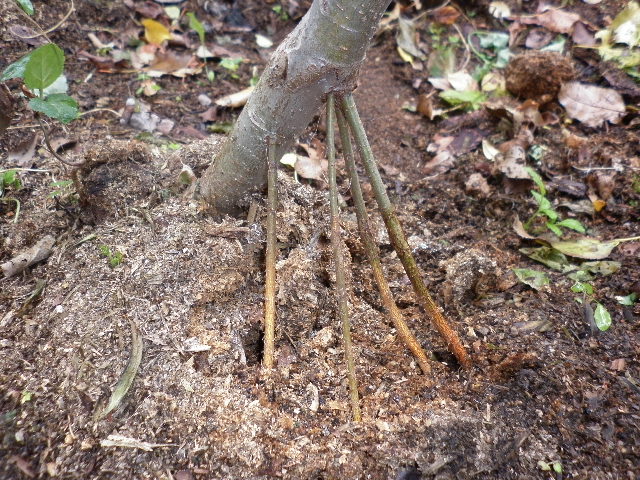

Пример образования корней, при мульчировании опилками. У сеянцев колонн. Засыпал опилки толсто, до 20-30 см, в прошлом году. И рано весной 2017, досыпал. Там где были "провалы" в опилочной мульче от деятельности грибов. Саженцы успели пустить корни, в свежий слой влажных опилок. Грибы снова съели опилки за сезон. И корни стали "воздушными". А так как процесс медленный, то корни успели одревеснеть. И отросли на месте прививок (методом улучшенной копулировки). Вот по косому срезу и пустили корни.
