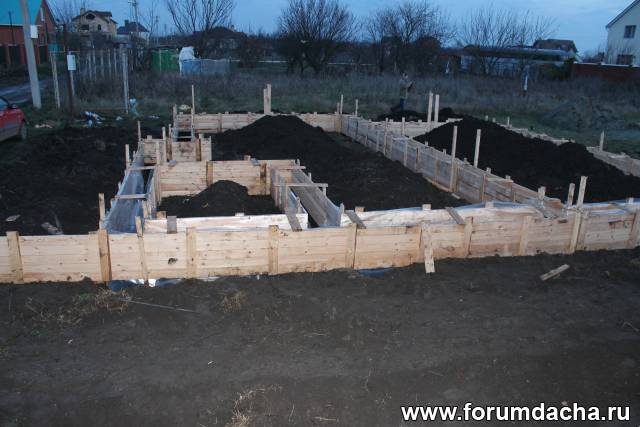

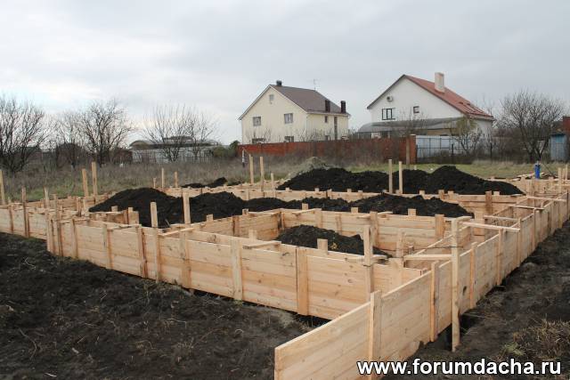

Мдя... Погодка тормозит всю работу  Начался "сезон дождей"
Работали под дождем, холодом, ветром, все в грязи. Вот, что мы успели сделать за прошедшую неделю.
Поставили опалубку
Начали оббивать ее пленкой

Даже моя жена сомневается,что Вы сумели сами сделать опалубку за такое время.Вы усложнили себе работу.Нужно было выставить арматуру ниже уровня земли и залить бетон чуть ниже верхней кромки земли,тогда было бы легче сделать опалубку и потом меньше пришлось бы принять бетона, легко справились бы сами.Я связал опалубку проволокой Д3 сверху и снизу каждую поперечину щита надо было Д5 опалубка выдержала, правда доски у меня толще. При заливке нужно установить метки по высоте и строго их придерживаться,чтобы не съехала опалубка и не сломалась желательно заливать не сразу до верха. Обязательно проверьте диагонали иначе крыша не сядет нормально.Судя по фотографии вызывает сомнение отсутствие опыта у Вас.
ded |
Зарегистрирован: 24.04.2011
Сообщения: 78
09-12-2012, 21:18 |
Бетон мы растягивали мотыгой,лопатой мешает арматура.Арматуру нужно установить максимально выше и ниже,но из бетона не должна высовываться в центре она не работает.
