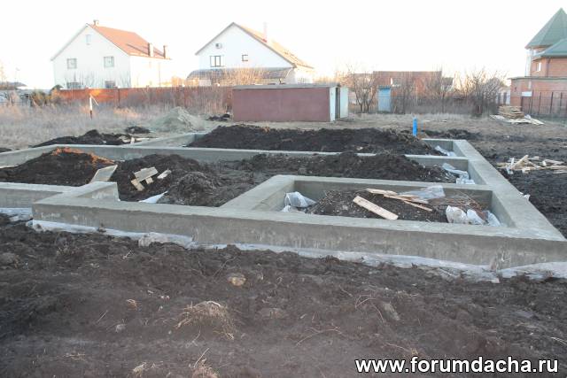

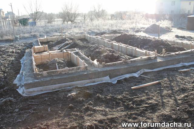

Ну вот, фундамент готов!!! Снимаем опалубку. Запечатлели Краснодарский мороз ))
Конечный результат:

Ох..... намучились мы с фундаментом ((
Поставили опалубку, пока обшивали ее пленкой и вязали арматуру, она вся поплыла... углы разъехались, немного ушло в землю, в общем - перекосилась она вся (шли дожди). Пришлось по новой все устанавливать, выравнивать и укреплять, НО теперь мы знаем, как надо правильно делать !!! Yahoo! Так, что у нас будет крепкий и прочный дом!
Бетон залили почти идеально ровно, перепад в ленте всего 3 см.
Мда, да вы круче чем передача "Дачный вопрос"! Молодцы. Скажите, а каналы под воду, канализацию и газ у Вас имеются. или позже будете штрабить?
Мы заложили их в ленте со стороны тех. помещения, т.к. из него пойдет вся разводка по дому (так в проекте).
