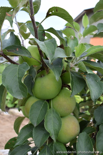

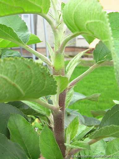

Сегодня просмотрел свои колонны (сорта В.Кичины) - все продолжают активно расти, прирост составляет от 30 до 60 см. Вот так выглядят верхушки побегов http://photoshare.ru/office/image.php?id=13707893
Закрадываются сомнения - успеют ли такие побеги вызреть до зимы? И можно ли как то стимулировать вызревание побегов без применения мин.удобрений?
Приблизительно также выглядят прививки этого года сортов Таскан, Телеймон, Приокское. Важек дорос до 20см и по-моему начал притормаживать рост. КВ краснолистная сразу стала закладывать плодовые почки, почти без прироста.
В этом году первое плодоношение на колонне (предположительно Васюган), прививка на сеянец 2014г http://photoshare.ru/office/image.php?id=13677932
Было 12 яблок, но сейчас по мере роста плоды стали опадать из за коротких плодоножек. Этим был обусловлен мой вопрос в предыдущем сообщении, потому как все семена колонн собираюсь высевать несмотря на то, что вероятность получить в сеянцах колонну стремится к нулю.
Ну, и какая проблема с макушками? Им ещё расти почти два месяца. Прогноз на месяц https://www.gismeteo.ru/month/4079/ Даже ночные температуры не опустятся ниже +10 град. Яблоня останавливает рост при температурах ниже +5 град.

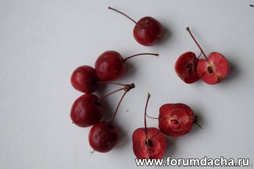

А какая масса плода у ГФ 30-3-8? И других подобных, которые антоциановые и формировали плод как у крупноплодных яблонь: "вытянутой формы и слегка "опушенные". И с короткими толстыми "плодоножками". "? И какой у них вкус?
Ещё не срывал, и не взвешивал? Я делаю это по мере созревания плодов.
Но, даже по виду плоды получились мелкими, у всех ГФ серии АК (антоциановые колонны), все они пока колонны ранетки- покрупнее и помельче. Самая "крупная" из них, это АК 30-3-8.
Поэтому, всё больше и больше убеждаюсь в том, что вторичные признаки "культурности сорта": размер листьев, их опушенность, толщина побегов и прочее.., никак не связаны с размером плодов!? И это взаимосвязь очень и очень условная!? Такие признаки "культурности", наблюдаются и у мелкоплодных сортов и ГФ!? И очень часто.
Как и наоборот. У сеянцев, которые ни так явно проявляют эти вторичные признаки "культурности", иногда получаются вполне крупные плоды? Чего и не ожидаешь?

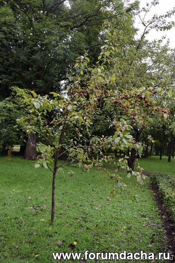

На нашей улице недалеко от дома вдруг обнаружил вот такую яблоню
Судя по всему посажена она недавно и это ее первое плодоношение. Плоды очень мелкие 8-10г. и семян в них очень мало.
Вопрос к Александру Ивановичу - представляет ли эта яблоня интерес в рамках заявленной темы?
Думаю, да. Если нужны доноры устойчивости к СО и зимнему иссушению?
