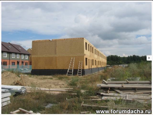

сегодня проезжали с мужем по толмачевской, там тоже что-то подобное настроили, бараки какие-то по виду, с наполнителями, а сверху кирпичом обкладывают.
фото нашла:
не хотела бы я жить в таком доме

03-02-2013, 15:54 |
| kit- писал(а): |
БАНщик
чет не внушает эта технология доверия... а отзывы нарисовать легко
не хотела бы я жить в таком доме  |
Чем всю жизнь сомневаться, не доверять и хаять, лучше один раз посмотреть-пощупать-поговорить с хозяевами.
Судя по сайту, никто, ни от кого, ничего не скрывает, и построенных в крае домов счёт идет на сотни.
Зато, к майским праздникам жили бы в своем доме и занимались бы потихоньку чистовой отделкой.
PS. А что вы на "толмачах" забыли, там таунхаусы-бюджетный вариант, тем более на "хвостах"
Сам планирую жить на юге и только своем доме, но строить самим и параллельно работать это тяжко и будет продолжаться ни один год.
Поэтому предлагаемый вариант тоже рассматриваю на перспективу(если не удастся приобрести готовый домик, хочу правда не в Краснодаре, а на побережье)
