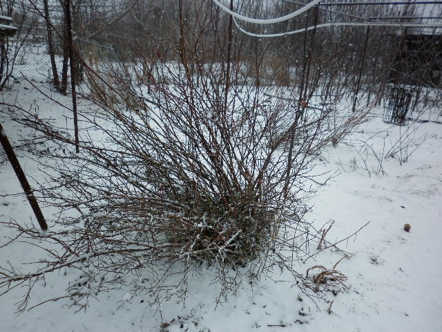

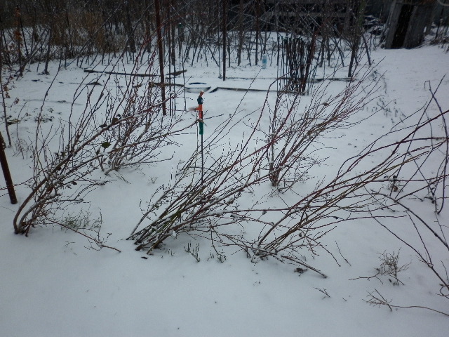

Голубика после укрытия на зиму.

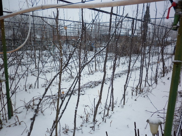

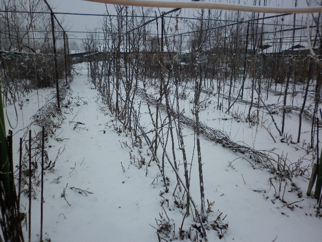

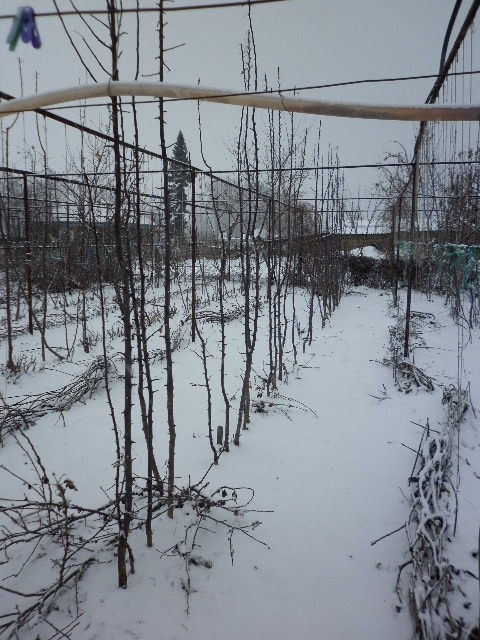

Деревья после пригибания на зиму, в сравнении с колоннами, на винограднике.
