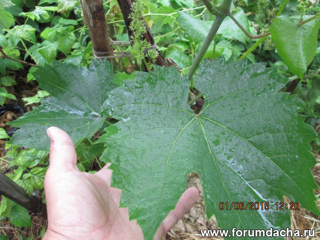

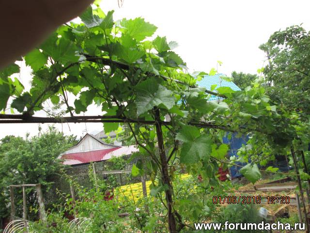

Вот этот лист вызвал удивление 30.05.2015г.

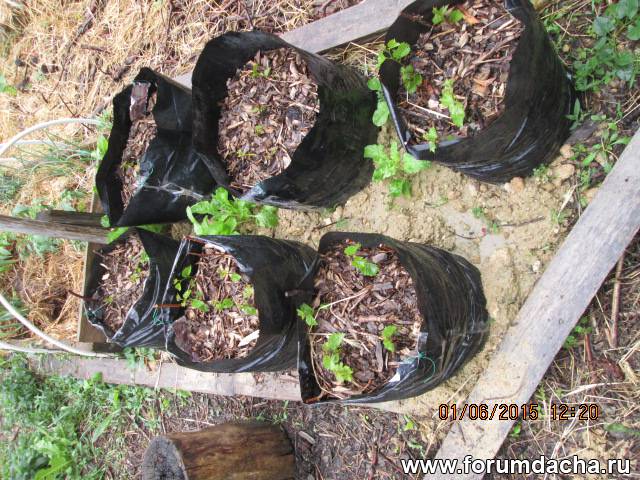

Это школка виноградная " по Кузнецову"

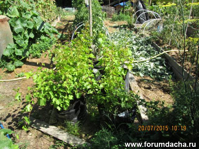

А вот так выглядит школка по методу А. Кузнецова на 20.07.2015г.

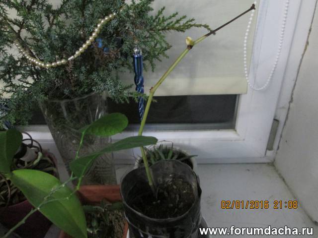

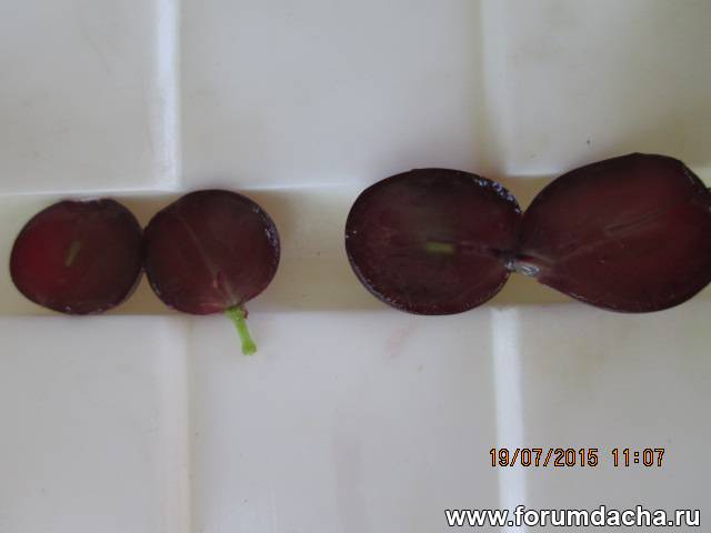

На ветке "Селекция" я описывал почти пошагово, как нарождался новый сорт винограда. Я дал ему имя Подопригора. Конечно я буду продолжать его испытания. А пока хочу добавить ещё кое какую информацию. Вот фото ягод, видны малюсенькие рудименты

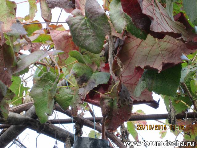

В конце сентября 2015г виноградный куст стал готовиться к зиме. Каково же было моё удивление, когда я увидел, что листья не желтеют а багровеют.

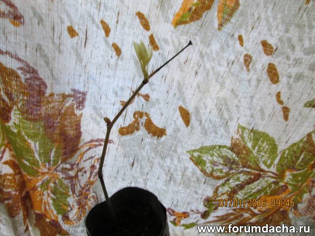

Опытные виноградари мне объяснили, что если на виноградном кусте наблюдается осенью такое явление, то это 100% признак того, что ягода у этого сорта тёмно окрашена. Но это правило не обратимо. Например у тёмной Молдовы лист желтеет. Но если Вы увидите осенью на винограднике кусты с багровыми листьями- это будут кусты с тёмными ягодами! На этом фото внизу Вы можете увидеть верхнюю часть кулька воздушной отводки. Я их сделал 4 шт. Лоза на одной из воздушных отводок не одеревенела. Я срезал её дней 7 назад и занёс в дом. Морозы у нас начались 30.12.2015г. До этого была положительная температура. Посмотрите: начала пробуждаться почка! Просто вот такое наблюдение, я раннее не встречал в литературе упоминания того, что не вызревшая виноградная лоза в тёплом помещении зимой пойдёт в рост.

Конечно я к весне опять замульчирую всю почву под виноградником , а пока очередное фото как развивается зелёный черенок Подопригоры. . Сегодня поставил ему дополнительное освещение, а то больно бледные листочки.
