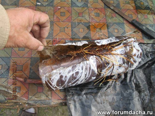

Достал из подвала хранившиеся воздушные отводки винограда сорта Подопригора. Вот какая великолепная корневая у них.

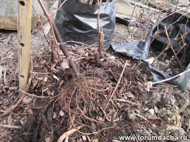

А вот фото корневой у саженцев, выращенных в плёночных цилиндрах из чёрной плёнки по методу А. Кузнецова в стружке.

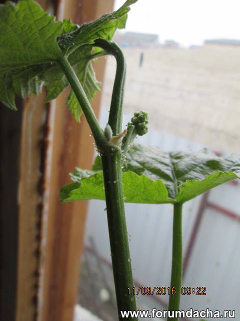

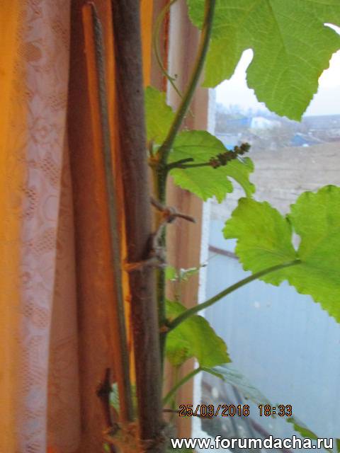

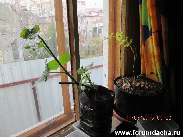

Вот так растет на подоконнике.
А вот гроночка. Я её укорочу как увеличится.

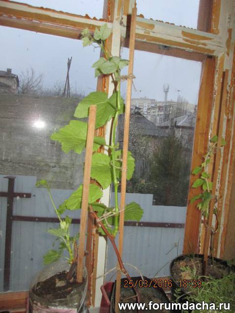

На сегодняшний день. Три 5-и литровые пластиковые бутыли.
Слева на право: 1. Посажены в один бутыль саженец
Подопригоры и Польсен 1103 для последующей прививки методом сближения.
2. Подопригора полностью вызревший осенью 2015 года.
3. Подопригора не вызревший осенью 2015 года, с зелёной лозой.

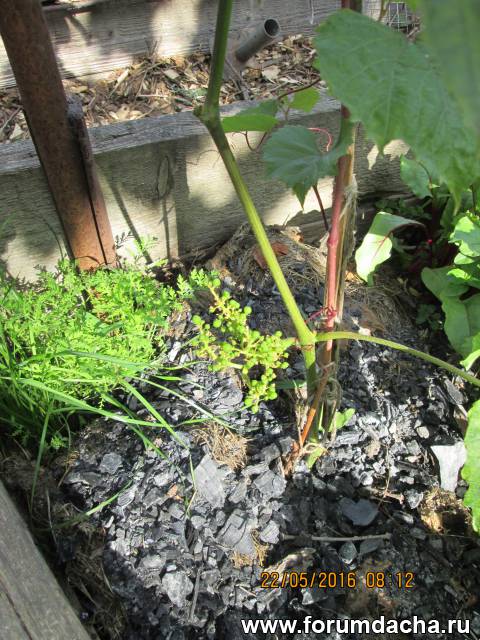

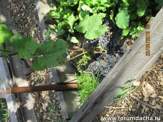

Вот так выглядит Подопригора высаженный по технологии Кузнецова. Как видите он опылился, завязал ягоды. А так как у него забег по времени, то ягоды его размером с горошину на момент цветения винограда который живёт всё время под открытым небом.

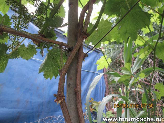

Наблюдаю как меняется климат. Виноград на беседке выпускает корни на высоте 1,7-2 метра!!! Никогда такого не видел в Новороссийске. Климат стал влажным, субтропическим.
