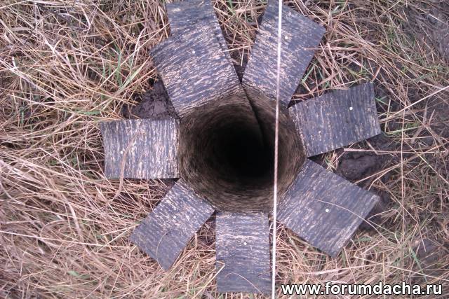

Последнее время занимаемся установкой забора, т.к. у нас скоро появиться долгожданная собака (щенок Кане Корсо)  , по этому забор необходим
Немного фото.
Буром делали ямы под столбики

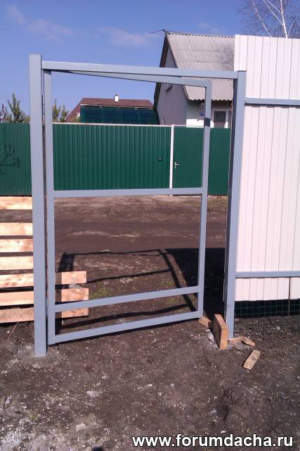

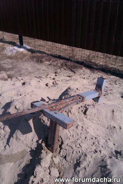

Приобрели сварочный аппарат для того, чтоб сварить калитку и ворота.
Вот, первый опыт сварки. Пулеметапушка для сына
А это, муж уже сварил калитку. МОЛОДЕЦ!!! Получилось практически идеально!

карелофинн |
Зарегистрирован: 12.03.2012
Сообщения: 565
26-02-2013, 20:56 |
irkus
Глубину под столбики какую делали?
Говорят, что необходимо бетонировать глубже, чем промерзает земля, иначе выпрет столбики морозом.
Какой сварочник брали? Смета интересна, да.
А так то вы молодцы.

Глубина промерзания в КРД 70см.
Глядя по фото, глубина достаточная

Андрей Павлович |
Зарегистрирован: 19.02.2012
Сообщения: 1081
26-02-2013, 21:17 |
| irkus писал(а): |
Да, наверняка супруг Ваш - не театральный критик - чувствуется опытная рука. Молодцы.

| карелофинн писал(а): |
irkus
А так то вы молодцы. |
Глубина 1 метр, плюс, минус 10 - 15 см., т.к. пытались столбики выставлять от нулевого уровня земли (самого высокого на участке), просто, в дальнейшем будем будем выравнивать наш не очень ровный участок. А для подстраховки от выпирания и вспучивания, мы делали прослойку из рубероида (на первом фото про забор это видно).
