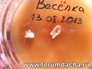

Моя ситуация похожа на ту, что сложилась в своё время у Савелия. Только сначала меня заинтересовало природное земледелие, а затем новости от близкого человека подкорректировали планы. Время, оно в ракурсе проблемы стало иным.
Ну да к теме. У Савелия вышло, решил, что шанс есть. На начальном этапе самое сложное, оказалось, достать грибы веселки. У нас в Волгоградской обл. она практически не встречается. Ну да было бы желание. В итоге долгих переписок и переговоров с разными людьми, откликнулся Роман с форума. С любовью собранные им и упакованные в баночки с влажными опилками яйца Минтуса и Веселки с проводником поезда прибыли в Волгоград.
Вечером этого же дня началось волшебство (ну для меня вообще не имеющего дела ранее с такими делами это так выглядело) клонирования Веселки.
Возможно, на взгляд профи, делал я все не так. Да простят они меня))).

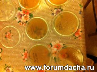

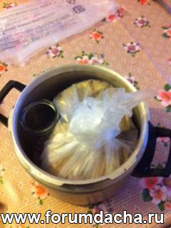

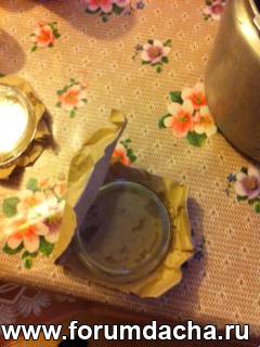

За основу была взята инструкция Савелия. Т.к. одного литра агара хватает на 30 чашек Петри, решил делать пропорцию на 0,5 литра. Чашек у меня было 14 но заливать решил 10 т.к. в скороварку больше не лезло с баночкой агара. Савелий не делал стерилизацию агара (в его описании этого я не увидел, может делал но пропустил когда писал), но акцентировал внимание на стерильности при клонировании. Я решил, что лишним не будет и простерилизую и агар. Скороварка была одна, решил уместить чаши с агаром.
Чаши заворачивал в обёрточную бумагу и укладывал в пакет (плотный и шуршащий). Пакет завязал капроновой веревкой. Агар варил почти по рецепту Савелия). Мне нужно было 0,5 литра. Взял стакан березовых опилок залил 0,5 л воды и 30 минут варил их.

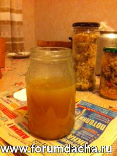

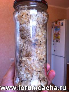

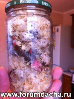

Половина воды выкипела. Долил до 0,5 л отфильтровал и в теплый раствор добавил дрожи и фруктозу. Но в запаре фруктозу не половину взял, а по полной рецепта Савелия. Поставил на огонь и половину; агара всыпал. Попросил помешивать жену. Она мешала, мешала и констатировала, что агар не густеет. Я досыпал чайную ложку плюсом. И сразу понял, это делать было не нужно. Агар досыпать не рекомендую!!! Нужно было чуть-чуть подождать и он стал бы как кисель. Вообщем борьба с комочками дала свои плоды и агар стал как густой однородный кисель. Перелил в баночку 0,5 л.
Накрыл ватой и упаковал фольгой. Поставил в скороварку с чашами и на огонь. Пока скороварка стояла на огне ( 50 минут) занялся яйцами. В литературе пишут, что температура в скороварке не должна превышать 115 град, может карамелизироваться сахар и угнетать мицелий. Карамелизируется ли фруктоза? Ответ я не знаю. Как это контролировать в скороварке температуру не знаю. Когда закипела скороварка придушил клапан повысив давление и убавил огонь на мин.

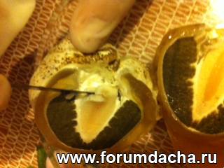

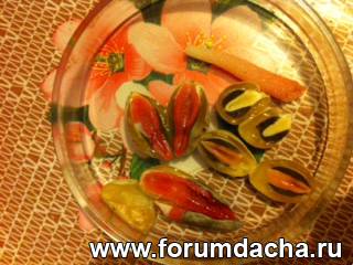

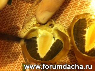

Яйца отмыл водой, залил перекисью и ею отмыл то, что осталось. Все шипело и пенилось) На тот момент скальпеля не было, прокалил лезвие канцелярского ножа. Остудив в перекиси, резал им яйца. Все делал в стерильных перчатках на чашках Петри. Для Веселки и Минтуса все своё и отдельно.
У Веселки оказалось на удивление много материала для клонирования. А вот у Минтуса который вот вот прорастёт его практически не было. У меня не получалось полностью отделять от ножки (красного цвета) белое плотное составляющее. В итоге то, что отделял перекладывал в ЧП с перекисью где все кусочки сильно пенились (и пенились они у меня от 10 до 40 минут).
Ради эксперимента отделил два тяжа. Один в чистом виде, а другой с внутренним белым фрагментом. В результате материала оказалось больше чем ЧП. Решил, что возможно, не то отделено и опыта нет, заселю по два кусочка в одну ЧП. Что не тронется вырежу). После стерилизации разлил агар по ЧП. Почему то в некоторых чашках конденсата было много а в других нет.
Подождал остывания агара в ЧП. И стерильным шприцом с иголкой, методом накалывания из перекиси переносил ткань на агар. Некоторые образцы притапливались в агар, некоторые просто были с верху поверхности. После заселения все чаши сложил в коробочку и поставил в кладовку с температурой 22 – 25 градусов.

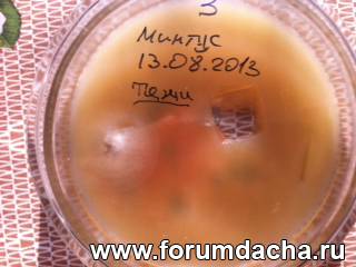

Пять дней была полная тишина. Нет мицелия, нет заражения. Просто исчезла влага и слабая пенка от перекиси. На шестые сутки на некоторых кусочках Веселки появился белый нелёт.

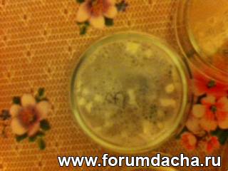

А вот на одном тяже Минтуса с кусочком белой ткани круговое продвижение от центра слабого просматриваемого пушка.
Через 10 дней практически на всех телах Веселки образовался густой как снег нарост но захвата агара нет. И только один кусочек дал в разные стороны лучики по 3-5 мм такие же густые как сам. У Минтуса некоторые то же опушились. Просто тяж (корневая ниточка) дала заражение в виде зеленоватой плесени и была вырезана из ЧП. А вот второй тяж к этому времени увеличился в два раза и белизна увеличивается (было прозрачно белое пятно).
Данные действия проводил с грибами, которые сорваны были 2 суток назад. Т.к. у меня осталось еще 4 яйца и они лежали в влажных опилках и холодильнике, решил еще и их попробовать. На этот раз агар варил по рецепту. Он отстоялся 2 суток. Остальное все так же. Яйца применялись через 9 суток после сбора. Думается, что правило применять материал не позднее 3 суток после сбора к яйцам не относится (если они не раскрылись).
Как дальше пойдет отпишусь.

Так и есть, если яйца не раскрылись и не усохли материал из них на 9 сутки после сбора нормальный. На вторые сутки уже кусочки опушились)! Вот и ошибки проясняются. 1) Агар в первом случае как пит среда не так понравился веселковым. 2) Нельзя погружать материал в агар (притапливать с головой) 3) Нельзя в тёплый агар (который не отстоялся мин. сутки и не застыл) погружать материал.
А теперь вопросы к знатокам)
1) Возможно ли на стадии когда только опушился материал без захвата агара, данный образец переселить на более хорошую питательную среду? Вырезав и положив в другую ЧП?
2) Если в ЧП появилось заражение в противополодной стороне бороться антибиотиками или пресадкой мицелия? Вырезка заражения показала, что без опыта это не получается). На одной стороне среза снова пошла зеленоватая штука.

В общем то все правильно делали. Только много лишних движений, на мой взгляд. Питательный раствор можно было приготовить отдельно, добавив в него агар разлить по чашкам Петри и в таком виде простерилизовать. На следующий день, можно спокойно проводить инокуляцию.
Цитата: |
1) Возможно ли на стадии когда только опушился материал без захвата агара, данный образец переселить на более хорошую питательную среду? Вырезав и положив в другую ЧП? |
Возможно, почему нет? Но не стоит забывать о возможности во время инокуляции занести заразу из вне. Если в этой ЧП все стерильно, будет логичным подождать некоторое время, пока мицелий немного не разрастется (а он разрастется в любом случае, если не произойдет заражения).
Цитата: |
2) Если в ЧП появилось заражение в противополодной стороне бороться антибиотиками или пресадкой мицелия? Вырезка заражения показала, что без опыта это не получается). |
Пересадить и вырезать (или вырезать и пересадить)! Антибиотиками по-моему, можно только усугубить ситуацию.
