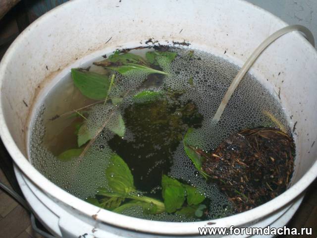

А вот аэрировал землю/торф 20 часов, взятую из разных мест участка, вместе с корнями сорняков
Как были пузырьки в начале, так и остались.
Пены никакой не появилось.
Как определить, успешно прошла аэрация или нет?
Не понятно
Последний раз редактировалось: Alex-Novei (23-05-2016, 07:24), всего редактировалось 1 раз

Температура воды какая при аэрации? Сколько субстрата и на какой объём добавлял (примерно)?

Для аэрации собрал по горсти земли из разных мест участка (из под берёзы, ели, кустарников черноплодки, сирени и т.д., где вообще не обрабатывалась земля), вырвал с корнями и с землёй несколько сорняков.
Получилось где то 1 кг на 20 литров воды.
Температура воды в начале была около 10гр.С.
На ведро направил поток тёплого воздуха от электрического ветрового калорифера, в конце вода имела температуру около 20гр.С.
Аэрировал 20-ть часов.
Компрессор от аквариума, 2.5Вт.
