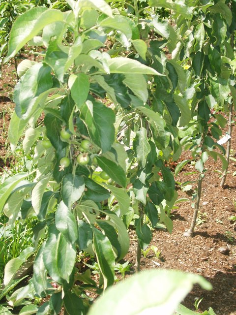

А вот пример содержания почвы под саженцами яблони сортов-колонн, с органической мульчей:
Очень красивые посадки яблонь.А на этом этапе выращивания.яблонь.Что нибудь делается для улучьшения аэрации корневой системы?Или просто мульчируем.
Для травы и листьев не обязательно коренным образом улучшать структуру почвы. И полива особого не требуется..

Александр Иванович, я ошибаюсь или у Вас колонновидки замульчированы до прививки?
С уважением,
Дмитрий.

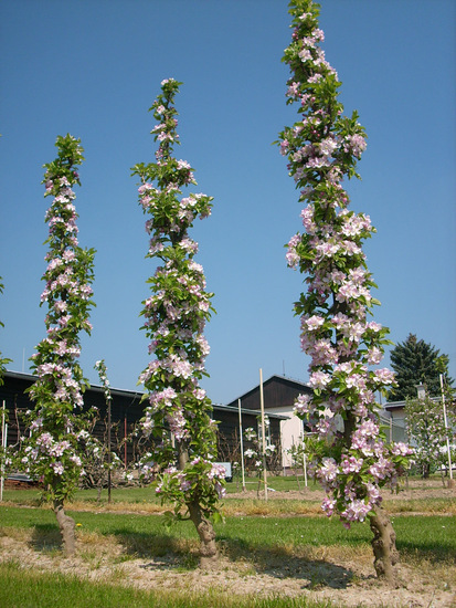

Если Вы о фото в сообщении тремя постами ранее. То там есть ссылка, это в Европе..
А у меня по-разному. Если привика попадает в опилочную мульчу, то колонны легко садятся на свои корни. Как и сеянцы колонн. Очень легко образуют новый ярус корней..

Кстати, а на нижних фото очень хорошо просматривается, что мульча насыпана до места прививки.. А сама прививка выполнена скорее всего на подвой М9, потому как имеет характерное сращение с привитым сортом с явным утолщением подвоя против привоя.
Вот аналогичные фото из Сети. Где так же видно что мульча насыпана до места прививки.. Если сорта привиты на карликовые подвои, и есть желание оставить такую комбинацию подвоя-привоя, чтобы снизить рост. То следует так и поступать.
Если сорт колонновидный сам по себе карликовый, то можно выращивать его на собственных корнях.
