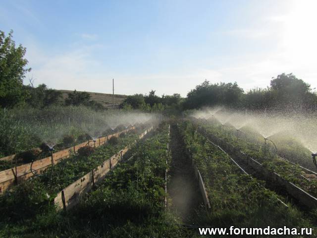

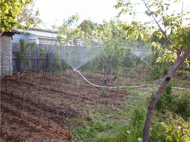

Вот как организован полив на одном из участков. Забор воды из скважины двумя насосными бытовыми станциями по 800 и 900 Вт мощности. Основная магистраль из трупы ПВ D-32, подвод к улиткам и маятниковым разбрызгивателям (направленного действия) трубой ПВ D-20.
Один насос обеспечивает одну улитку, или 3 маятниковых р-ля. Зона захвата улитки круг диаметром 10 метров. Других 8 х 1 метр (каждого).
И вот как это выглядит.
Сами насосные станции, разбрызгиватели направленного действия.
Полив улитками, в разных местах участка.

I MADE IT!!!
Наконец-то.
Сегодня у меня запущен полив на землянике. Я уже не верил, что это произойдёт. Дальше, надеюсь, пойдёт легче: насос стоит, трубы разложены по всему участку... Следующим номером идёт малина, потом фруктовый сад...
Отличная инсталляция. Следующий этап - созерцание метаморфоз.
