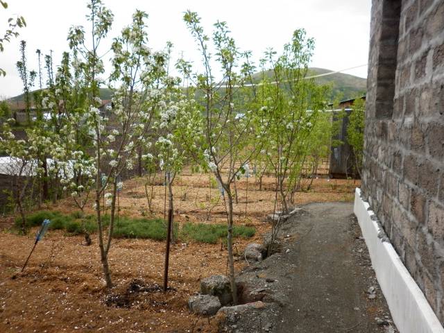

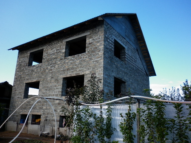

При строительстве дома удалось сохранить все деревья, растущие рядом, не повредив их.

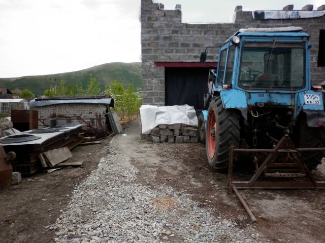

Готовлюсь к продолжению строительства: завез цемент, песок, балки перекрытия, пиломатериал, и всё необходимое.

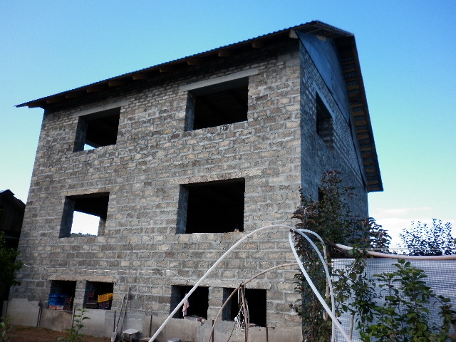

В конце августа достроил дом ("загнал под крышу")
А это площадка перед домом, уже очищена от строительного мусора.

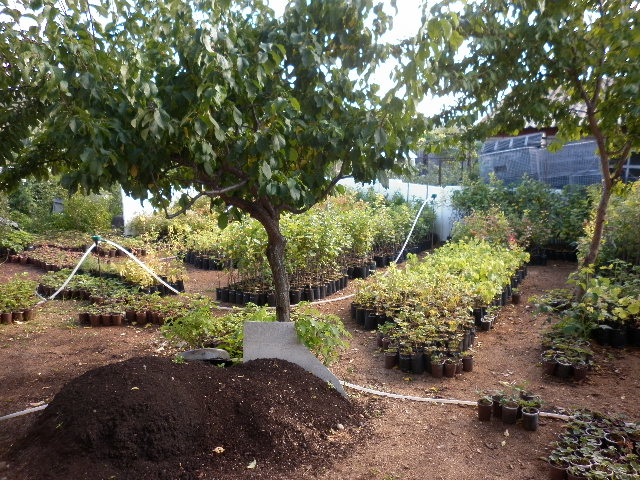

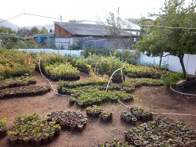

Всё, готовы зимовать, в смысле пока саженцы в контейнерах в подвале. Окна вставили,двери, утеплили потолок. Пока всё.

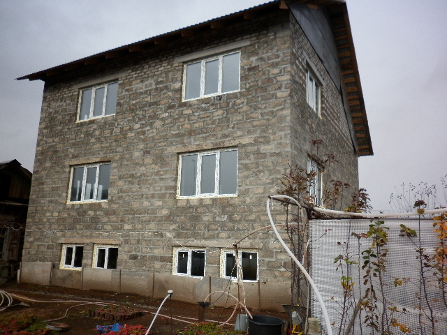

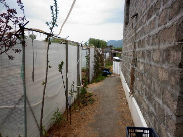

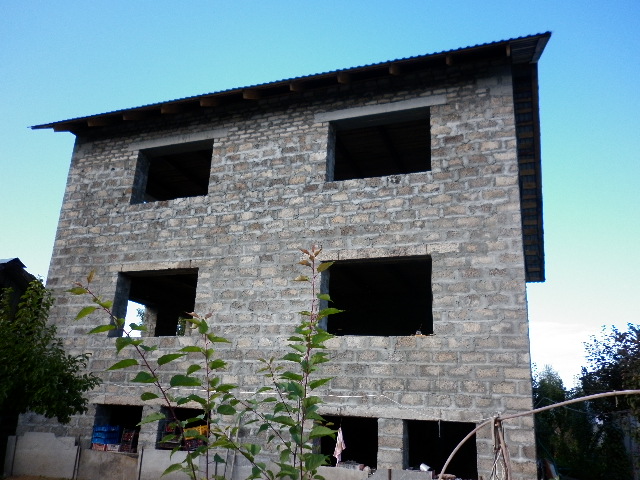

Понравились стены второго дома ,пеноплекс или пенопласт между блоками.Это решение позволяет не пустить точку росы дальше утеплителя.
Интересно чем связывали внутреннюю и наружную стены металлом?или есть другие не теплопроводные материалы?
Токной высечкой связывал ряды между собой в каждом ряду примерно через 1м, желтая, в бухтах продается. А по рядам- толстой высечкой 3мм, через каждые 3 ряда. А под балки- арматура по периметру в 2 "нитки", на 12-14мм.
Кстати, на первом фото где Галина стоит, там слева на стене высечка видна.
И это пенопласт, между рядами, 5см. Для этой цели не годится экструдированный пенополистирол, типа новоплекс и т.д. Такой материал не пропускает влагу, и стены начнут мокнуть. Например, пенополистирол экструдированный толщиной 2см равен слою рубероида по гидроизоляции. Им нельзя и стены обшивать. Только стены подвала что в земле!

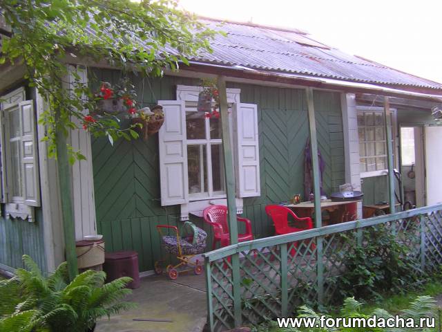

Вот небольшая история дачного благоустройства.У нас дача состоит из двух участков,объединенных в один.Поэтому и дома два.В одном спим мы и дети с внучкой,в другом ночует теща.И там же мы готовим и едим,и толкемся ,когда непогода,а дожди очень частое явление.

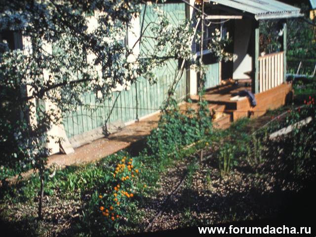

вот вид тещиного домика в 1999 году.

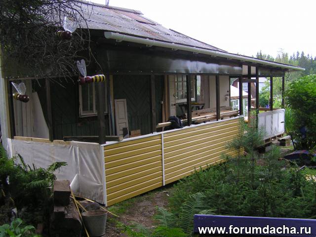

В 2008 году я увеличил крыльцо и сделал над ним навес.
Думал получу защищенное пространство,но ветер и дождь заставляли уходить с крыльца.
Только в 2012 году смог исполнить не дорогой,но приемлемый вариант веранды.

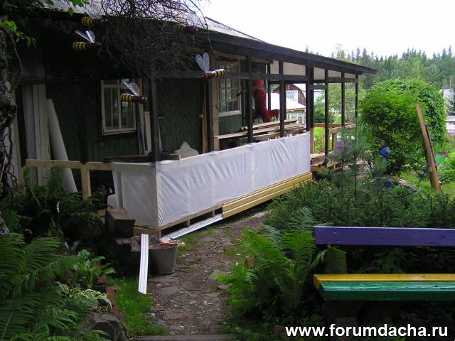

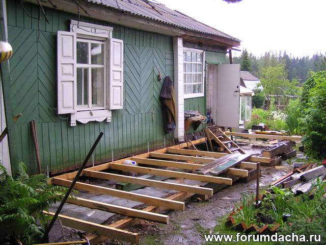

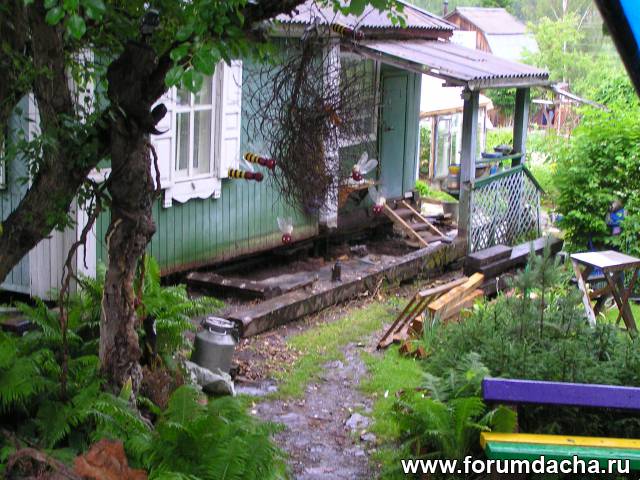

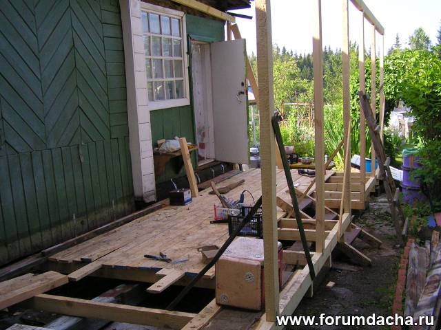

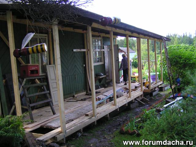

1 августа начал ломать.

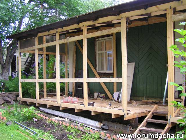

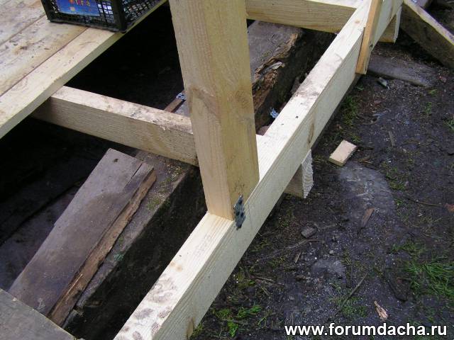

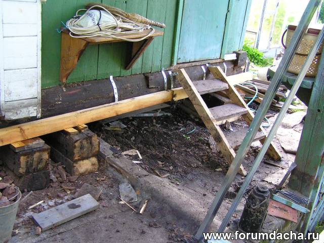

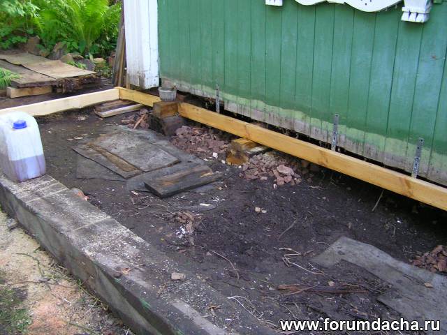

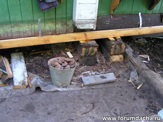

Пришлось переустановить дом.Его наклон на 8 метров составлял 35 см.Удалось поднять на 20 см.
Подымал четырьмя домкратами,под брусом деревянные щиты метр на полтора и все равно тонут или валятся на бок.Полторы недели поупражнялся и решил остановится.
Базу повесил а прямые подвесы пачками по4-5 шт.

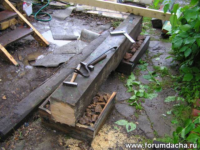

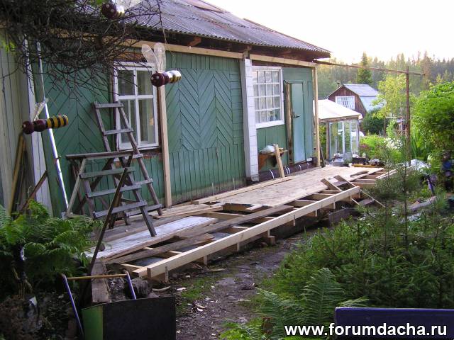

Вторую базу установил вот таким образом.У меня очень пучинистый грунт.
Вот и лаги.

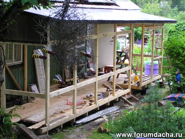

Столбики пошли.
Активно пользовался прямыми подвесами.Обрезки от них я накопил ведрами.

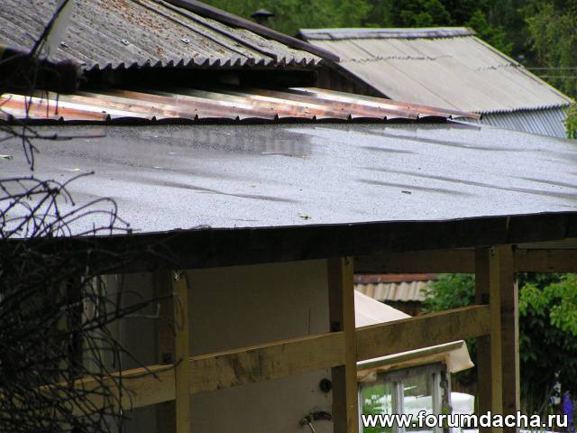

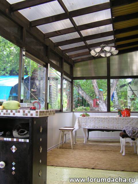

Вот и крыша.

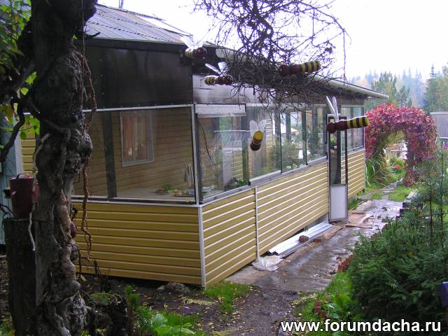

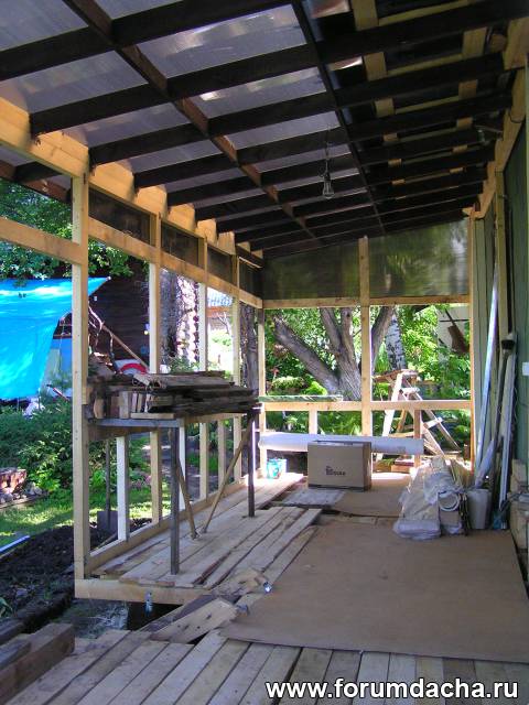

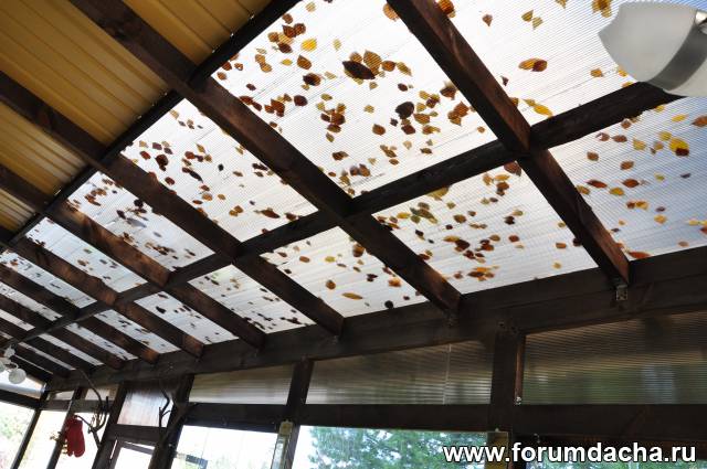

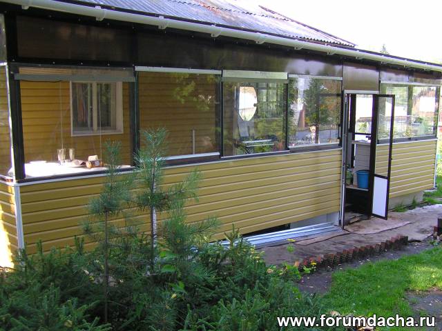

Крышу накрыл поликарбонатом бронза 8 мм.Не достающую ширину закрыл легким металлом отходы типографского производства.
Пошли дожди но под крышей уже не страшно

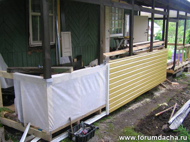

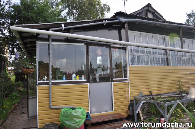

Применял ветрозащиту.Ей же защитил весь дом под сайдингом.Остывать стал значительно дольше.

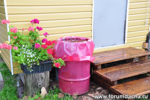

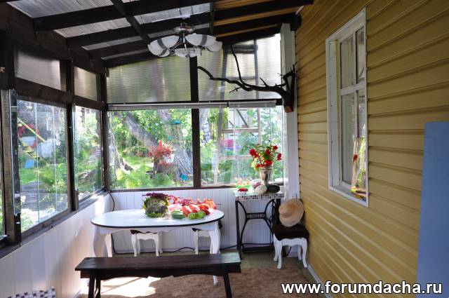

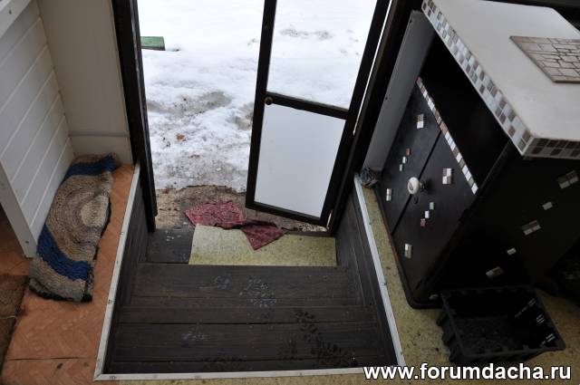

На веранде два выхода на улицу.Этот к воде,что бы мыть посуду.

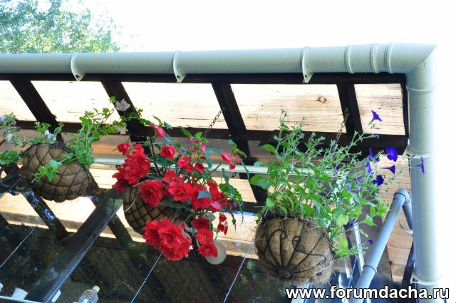

Сделана специально вторая система слива с крыши в бочку
Основной вход.

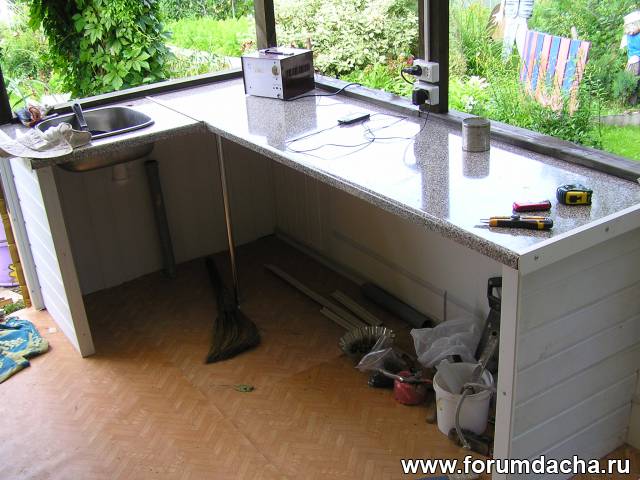

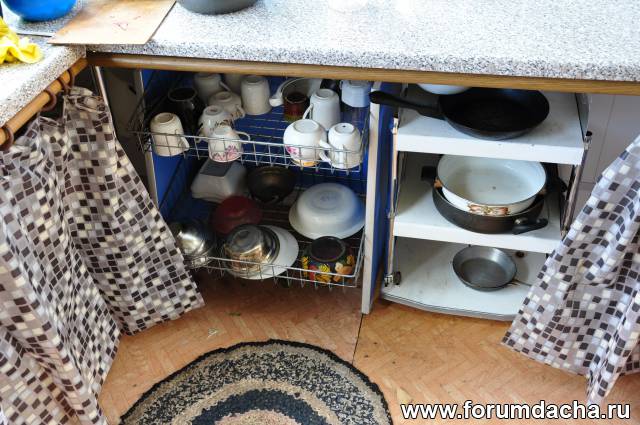

В дном крыле кухня.
Напол
нение самодельное,вместо дверок занавески.
В другом крыле столовая.
В качестве элементов интерьера пара коряг.

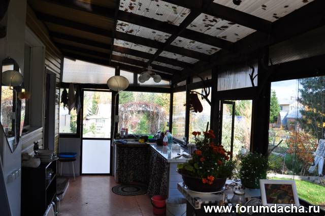

Прозрачная крыша оказалась удачным решением.Основная проблема снеговая нагрузка.Расчитывал на 250 кг/м2.
Два больших окна 1 и 3 откатные.

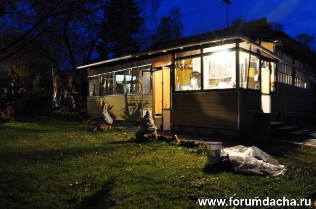

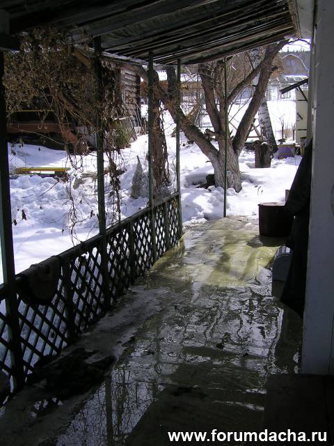

Молодец Сергей. Крыша с СПК на самом деле изюминка. Все строго, ровно и красиво. Дом конечно нужно было "добить", вытянуть в уровень.
Ночная съемка впечатляет, уютно и тепло. Может обваловать дом глиной, "оттопырить" влагу!? В дождь тоскливо, обводнение сильное.
Со снегом нужно посмотреть, вовремя сбросить. Судя по кровле (скат) и если еще с подветренной стороны крыльцо, то за коньком самое ему место для успокоения и накапливания.
А если ветер на крыльцо ( в лоб или с полуфронта), снега много не должно быть.
С уважением, Виктор
Веранда пережила две зимы снега выло не много.Скат действительно за ветром,был год с крыши старого крыльца убирал в апреле больше метра снега.
