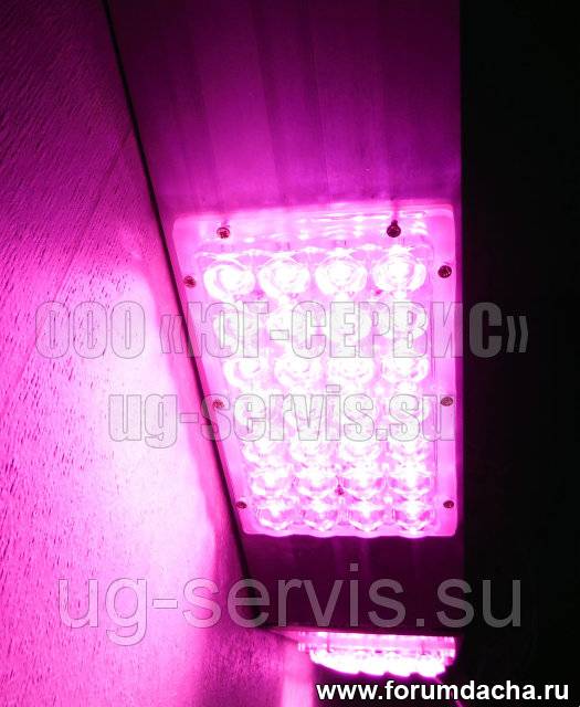

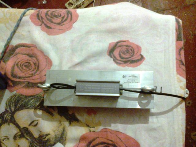

сегодня первый день прилепил над черенками винограда светильник. А то тянуться очень стали побежки. Высота - 70 см. от верхней точки самого длинного черенка. Оценим эффект.
Лампа выглядит вот так.

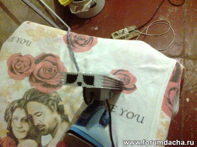

Оказывается она прилично греется. Вот этот алюминиевый корпус на котором и закреплена диодная плата нагрелся градусов до 50-55. Я думал, что так нагреваться не будет, ан вон оно как!
Габариты 30х10х10 см. Сама группа диодов 10х15 см. Всего их 28 шт.
Можно ли считать такой светильник с заявленной мощностью 32 Вт действительно мощным?
Я примерно такие размеры и предполагал, так как на сайте производителя есть фото в теплицы, где примерно видны пропорции с другими предметами, плюс видно было что там 28 диодов, а диоды не могут быть больше определённых размеров.
Алюминиевый корпус, это по сути радиатор (поэтому и с рёбрами), не него обычно и размещают такое диоды, иначе они дико греются и быстро деградируют..

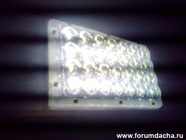

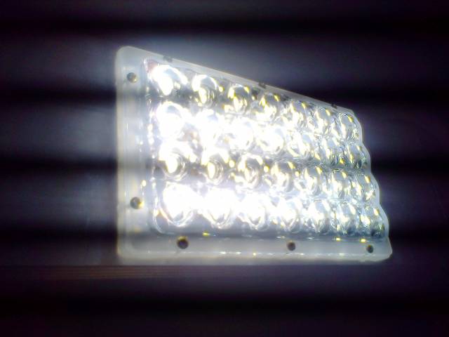

А цвет свечения, Вашего светильника вроде белый.
Красного, вроде, не видно.
Или мне показалось?
Или мне показалось?
нет, свет не белый точно. Производитель описывает цвет света как розово-сиреневый. Спектр моего светильника виден на рисунке.
Unknown
OGenry
Зарегистрирован: 13.11.2014
Сообщения: 28
ну.., я ж не виноват, что камера моего дешевого телефона так видит Very Happy .. На самом деле свет как на второй картинке. У производителя видимо телефон (камера) подороже.

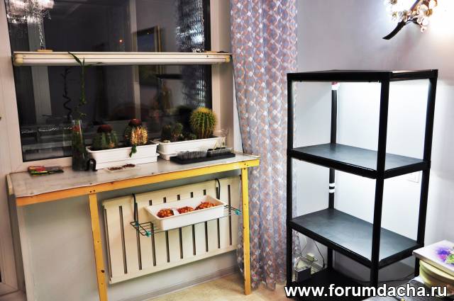

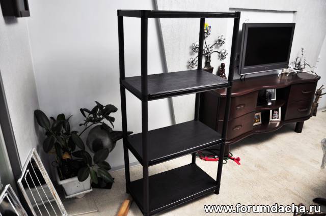

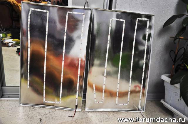

Сегодня вечером,наконец то собрал стеллаж с подсветкой.Вот комплектующие.
Сам стеллаж,купленный в Леруа Марлен за 1100 руб.

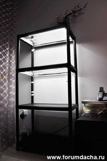

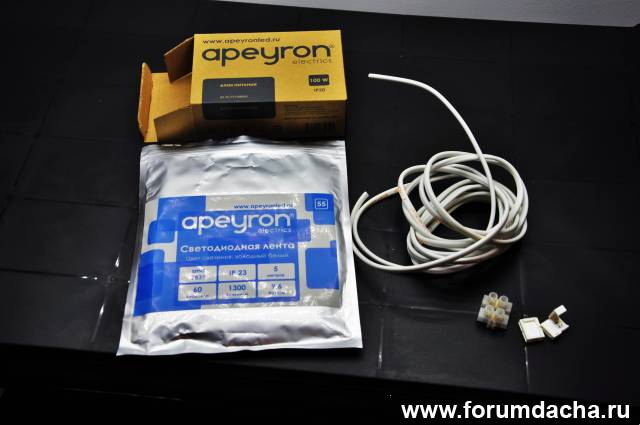

Светодиодная лента-5 метров.1280 руб.Трансформатор 100 wT. 807 руб.Соединители(Конекторы),провод 2#о,5-5 метров изолента и клемник-115 руб.Вилка с проводом была в наличии.Жесть 840#440 мм.-165 руб.Итого без копеек 3000 руб.

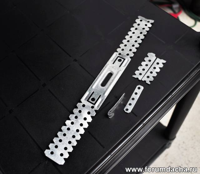

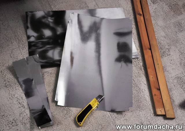

Жесть разрезал пополам по длине,осталось на загибы 18 мм.Тот же загиб сделал по другой стороне,отрезав лишнее.Отход минимальный.Резал большим канцелярским ножом.В стеллаже 3 яруса.За озвученный бюджет смог осветить всего 2 яруса стеллажа,что бы осветить 3-й ярус Понадобится 165 руб. на жесть и 600 руб. за ленту 750 руб.В этом году решил протестировать систему и понять надо ли мне оно?Если все получится сделаю третий ярус.
Загибал на брусках,проведя пару раз тыльной стороной ножа по жестянке.
После резов получились острые края.Обклеил их белой изолентой.,чеб не поранится.
Приклеил ленту-получилось не очень.Третий светильник будет лучше.
Из одного прямого подвеса вырезал 8 крючков.Которые наживил на "семечки"(4#13),так,что бы она хляболи(болтались.Получилось,что то типо клипсов.

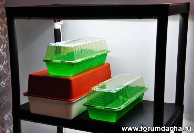

Вот,что получилось в итоге.
Скоро запущу оба светильника.Все готово .Жду.
Опускать светильники не захотелось.Пока регулировку подсветки буду осуществлять так.Там посмотрим.В целом стеллаж вид комнаты не портит.Белую изоленту на стойках заменю на черную.Буду рад,если колу эта бюджетная идея пригодится.Можно ленту заменить на в два раза более мощную.Вместо 60 светодиождов на метр-120.и освещенность соответственно с 1300.до 2600.Мощность с 10 вт. до 20 вт.

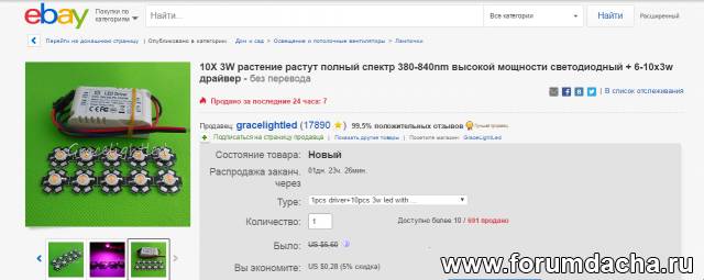

Посоветовали докупиться мощными "фито"диоами 10 штук по 3 w.за 300 руб.с драйвером.Попробую купить.
Вот такие светодиоды
