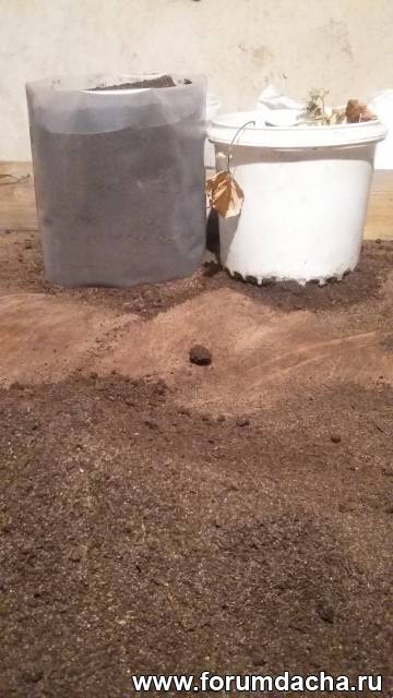

Наконец то получил прозрачный п\э рукав шириной 30см и толщиной 200мкм. Отрезал кусок высотой 25см, засыпал землей и сравнил со своими ведрами 3,5л. В рукавах земли литров 5 будет. Очень хороший объем для одного растения. Понравилось и то, что верхний край пакета можно подворачивать по мере оседания земли внутри . В моих ведрах 3.5л этого сделать нельзя. И цветоносы в них переламываются опускаясь на край ведра под тяжестью ягод.
Чело Век
Зарегистрирован: 16.11.2017
Сообщения: 177
Откуда: РМЭ
Сегодня изготовил шаблон 250х400. Теперь можно начинать резать пакеты..

Александр Иванович здравствуйте!
Заинтересовал Ваш способ выращивания земляники в рукавах.
У меня такой вопрос, каким методом Вы осуществляете полив таких контейнеров? Не будет ли почва в контейнерах быстрее пересыхать?
Заранее спасибо за ответ!
Полив общий- дождеванием. В смысле, всего участка, одновременно. Без специальных систем полива.
