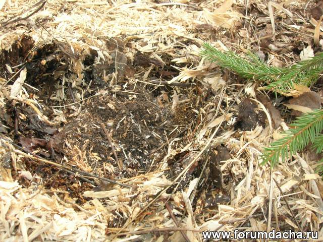

Сегодня обнаружила в куче опилок, запасенных с осени пласты, склеенные мицелием. Там где был мицелий, куча не промерзла.
Ура! Заработало! Подселила кусочки мицелия под яблони, груши, малину, землянику.

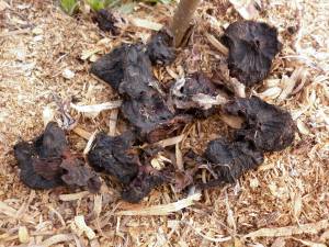

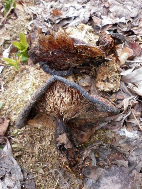

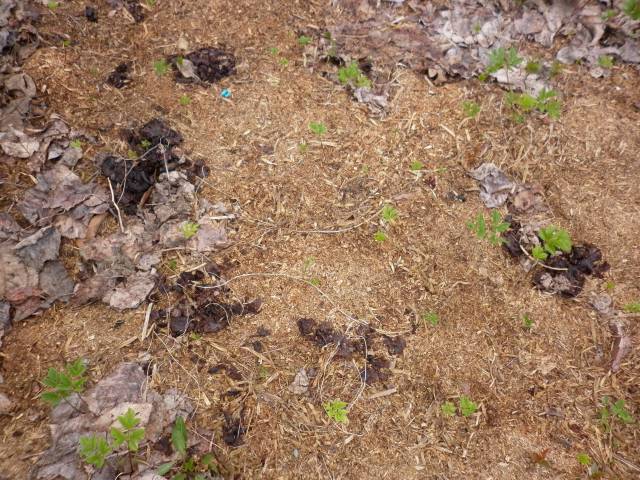

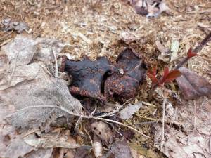

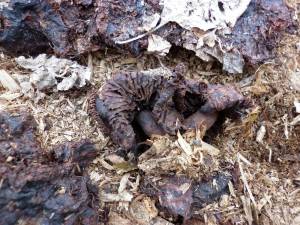

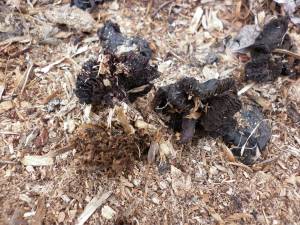

Удивительное и необъяснимое явление. По всем участкам с опилочной мульчей до сих пор лежат мумии прошлогодних плодовых тел рядовок. Пролежали осень, зиму, начало весны и не сгнили. Видать их немного поели червячки, но докушать не успели. Грибы превратились в сухие мумии.

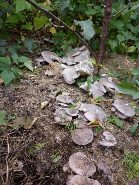

Общий вид на сегодняшний момент.
А так они выглядели в середине сентября.
И вот что с ними стало.
А это зеленушка. Была такой на конец октября 2012.
А стала такой на начало мая 2013.
Возможно это результат Активной мульчи где едоки шляпочные грибы, где в почве полностью отсутствуют возбудители гнилей. Видимо грибы их либо съели, либо подавили антибиотиками, либо вытеснили у участка?

Тогда пищевая цепочка разорвалась бы.
Если есть грибы, то должны быть и едоки мёртвых грибов. Сапрофиты должны были бы всё это съесть...
Может быть зима наступила резко, и сапрофиты "уснули" не доев... Теперь проснулись и... щаз разберутся.
Их должны были съесть не сапрофиты, а либо черви, либо кабаны.. Как в лесной экосистеме.. Но, раз кабанов нет, и мух грибных нет.. То и кушать их некому.. То что на поверхности.. А сапрофиты могут скушать только то что в мульче, но не над ней!

Так ведь и черви живут в почве или в мульче. Да и кабаны в наших лесах сейчас редкость, а в посадках их и вовсе нет. А мух никакие грибы не выведут...
Давайте понаблюдаем за ними. Какой-то механизм "утилизации" природа для них всё-таки предусмотрела.

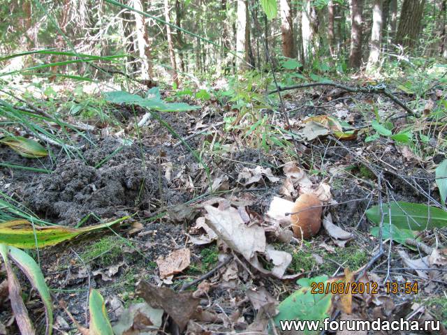

В прошлом году собирая грибы, находил вывернутый боровик дикими кабанами прошедшей ночью.
Наверное, у нас они поедают, только особо вкусные для них грибы.
Находил плодовые тела Веселки в таком месте. Вся земля перевернута дикими кабанами.
Наверное они тоже лечатся Веселой!
Наверное у них ещё есть выбор? А когда численность высокая, то ни то что грибов, но скоро и корневищных, луковичных и т.д. растений в лесах не останется.. Как после "нашествия саранчи"... только после нашествия кабанов. Их некому сдерживать (регулировать численность), вот они и плодятся безмерно.. что очень плохо..
Вместе с кабанами в тайгу надо было выпускать и тигров.. Но охотоведы выпуская кабанов в тайгу понадеялись на свои силы.. И теперь где они? А кабаны-то в тайге, прижились и продолжают плодиться.. и это уже большая проблема..
