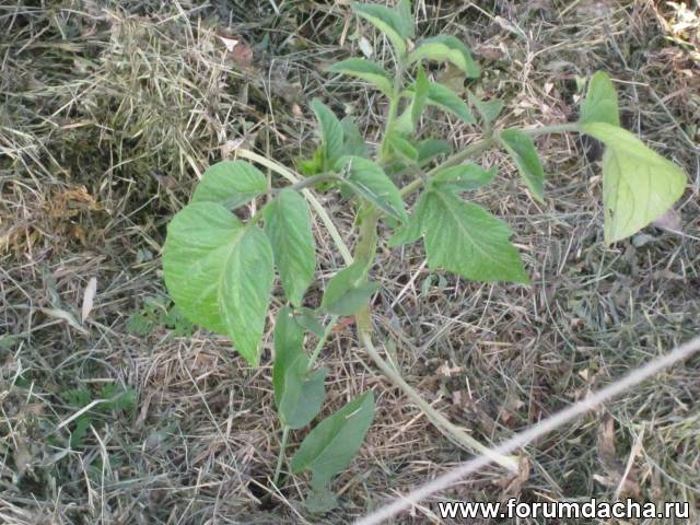

Дмитро писал(а):
Всем доброго вечера!
До недавнего времени преспокойно использовал для мульчирования деревьев и кустарников чистотел. Тем более, что у меня его - тьма.
Кто может помочь мне советом: можно ли применять чистотел в качестве мульчи? Может быть кто-нибудь применяет его?
Фото томатов .Мульча из чистотела + пастушья сумка + вьюнок + лебеда
Неделя после посадки и без полива . Из 30 выжили 28 томатов . Но мульча уменьшилась в объёме в 4-5 раз
Кто не рискует - тот не пьёт шампанское !
