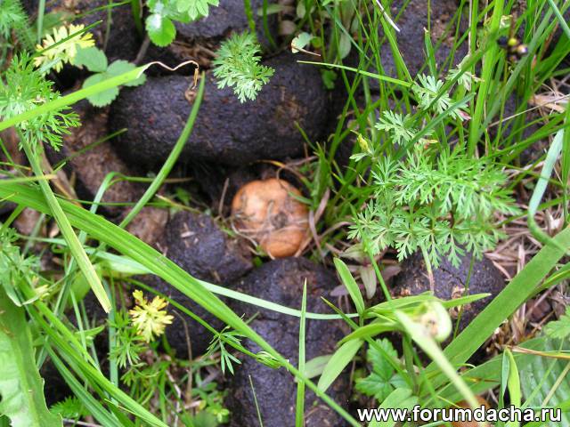

Поднимал. В давнем детстве в Новгородской, там коровы были почитай у всех. Ещё тогда не мог взять в толк: почему при сковыривании высохшей лепёшки под ней неизменно оказывалась жёлтая, готовая вымереть трава, а считается удобрением...
Это во-первых. А во-вторых вы кажется уже (в случае с Байкалом) советуете мне НЕ экономить на своих действиях? Странно. Пост от поста отстоит на считанные сантиметры, а утверждения диаметрально противоположные...
Вот она жизнь в конских какашках.
Не ругайтесь ребята.Сам только делаю первые шаги ,чтобы выбраться из ж.......ы.но злится ни на кого не стал.Нашу с вами жизнь сможем сделать лучше только мы сами.
Это замечательный гриб рыжик.
