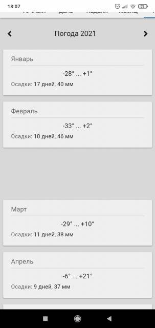

У нас морозы в минус 35 наступают примерно в январе, вишня и слива вымерзает выше снежного покрова, пораженность около 35% всех веток выше снега ежегодно. Рябина 15 летняя замёрзла прошлой зимой, высотой была метров 7. Малины верхушки тоже страдают. Думаю чем то нужно обсадить северный периметр участка по забору, чтобы снизить зимний северный ветер.
На скиншотах температура зимы 2021. Хотя не знаю, зимой на градуснике и минус 40-47 было целую неделю в январе, это с Перми скриншоты а я от него в 200 км.

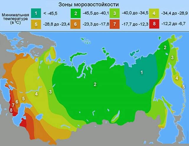

Мои сообщения не о климате регионов. А о том, что существует РАЗНИЦА в температурах на одном и том же участке, на высоте 2 метра, и на высоте 5 см над снегом. То есть, существует 1,5 метровая морозобойная зона над снежным покровом. Где температуры на 3-12 град ниже, чем показания метеостанций (уровень 2 метра).
Потому и вымерзают кусты и низкорослые деревья по уровень снега. И не вымерзают, если эти же сорта яблони или груши привить выше 2 метров, на зимостойкий подвой, сформированный с кроной на высоком штамбе. Вот о чем речь.
И это же показывает 20-ти летний опыт ежегодного посева нескольких тысяч семян от сортов колонн, и выращивания сеянцев колонновидного типа. Даже самые зимостойкие СЕЯНЦЫ ранетки колонны, никогда не плодоносят и не плодоносили в 1,5 метровой зоне над уровнем снега. В климате моих участков, которые относятся ко 2 зоне по морозоустойчивости (-45,5 град). И эти же самые ГФ колонн, плодоносят от самой земли по всему стволику, в климате участков, расположенных в 3 и 4 зонах по морозоустойчивости.
Справка. Климатические зоны по морозоустойчивости.

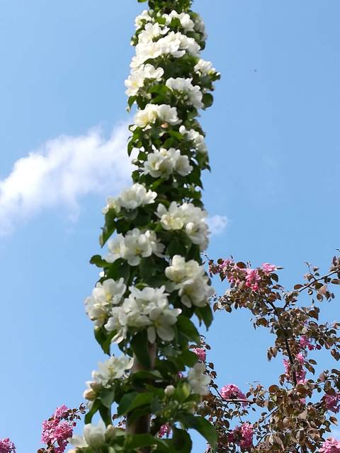

А выше 1,5 метровой зоны прекрасно плодоносят. Вот как-то так, цветение 5-ти летней ранетки колонны
