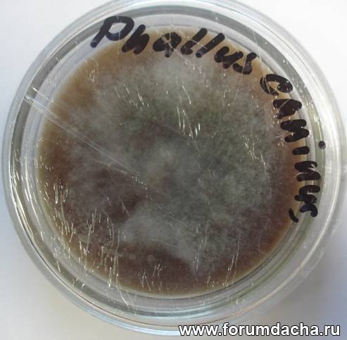

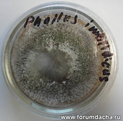

Упсс.... Похоже как я ни старался, а Чужие проникли в засеваемое пространство. И похоже со спорами.
Последний раз редактировалось: А.Ю. (06-07-2012, 11:45), всего редактировалось 1 раз
Александр Дворянинов
Сообщения: 482
В магазинах, или на базах, используется для фасовки продуктов. Толщиной 8 мкм, вполне достаточно.
Важно определить в какой момент, они туда проникли , до засева или во время, возможно в обоих случаях.
Последний раз редактировалось: Александр Дворянинов (06-07-2012, 11:46), всего редактировалось 1 раз

Получается заколдованный круг. Если в спорах присутствуют "Чужие", то заведомо и среда будет ими заражена не смотря на идеальные условия инокуляции и ничего с этим не сделать?

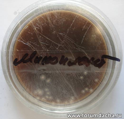

Да нет, не заколдованный круг. Вот результат применения антибиотиков, на чашках петри. Дозировка оказалась большой, как для конкурентов, так и для культуры.
Выращивание мицелия гриба Веселки на питательных среда, Выращивание мицелия гриба
А для культуры микопланта нормальной, но не факт что это культура микопланта.

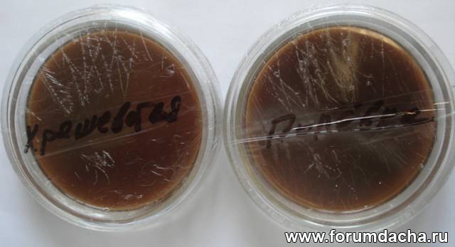

Ещё можно использовать селективные среды, вот пример их использования.
Весёлка хрящеватая
Полёвка
А это культура Микопланта
Но это Вам совершенно не нужно, что бы пользоваться данной методологией, нужно иметь спец оборудование, методологию приготовления и использования, что достаточно не дёшево, и имеет коммерческий интерес для многих микологов.
