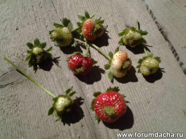

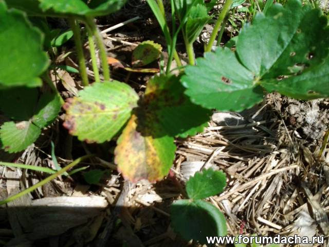

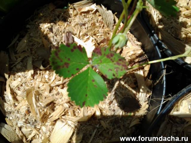

Уважаемые форумчане! Помогите, пожалуйста! На землянике появилась, как я поняла, бурая пятнистость. Понимаю, что лучший метод - это здоровая почва и сложившаяся экосистема сада, но у меня еще все только начинается. Со временем, конечно, все так и будет. Но что можно сделать сейчас и насколько опасна эта болезнь?
И еще. Такие листья это болезнь или просто лист стареет?
И отчего бывает такая ягода? У меня такой довольно много.
Болезнь не смертельная (куст не погибнет), но неприятная. На урожайности очень даже отразится.
У меня в прошлом и позапрошлом году эта радость была. Как и многое другое. Применение биопрепаратов (гуапсин, фитоспорин, планриз) даёт временный эффект. Триходермин я не применяю: послушался А.Г. Дворянинова. Он написал, что триходерма - серьёзный конкурент Весёлке. Я понял, что она вообще конкурент грибам-сапрофитам. У меня, как и у Вас, на землянике рассыпаны опилки. В них селятся шляпочные грибы. Чтобы не создать им проблемы, от Триходермина я отказался.
В этом году я залил свою землянику хорошей дозой ЭМ-ок, а сын постоянно проливает грядки Гуапсином и Фитоспорином. Никаких грибковых на землянике нет.
С уважением,
Дмитрий.

Спасибо, Дмитрий. А я уже было хотела триходермин заказать. Теперь не буду, пока обработала фитоспорином, есть еще ЭМ-5, буду чередовать. У меня, кстати, после обработки ЭМ-5 полностью исчезла картофельная коровка, а у соседей она все съела от картошки до огурцов. У нас здесь это главная напасть - люди каждый год льют отраву, а она все равно появляется. У меня же при моей агротехнике было несколько штук, да и то теперь нет, все удивляются, но все равно продолжают пахать. И по осени мои растения еще зеленые, а у других уже все умерло от болезней. Моего старшего сына, ему 13 сейчас, распирает от гордости по этому поводу.
А пятнистость эта появилась у меня только на привозной, якобы "оздоровленной" рассаде. Мои же растения полностью здоровы. Теперь главное не распространить эту заразу.
Дмитрий, а больные листья все удалять? А то бывает так, что растение лишается большей части листового аппарата, т. к. я удаляю даже с единственным пятнышком. Растение от такого переживания не страдает, а то листочков и так мало, так я еще и последние убираю?

Я больные листья убираю безжалостно. Новые листья вырастают быстро.
Особенно придирчиво рассматриваю листики на рассаде, когда убираю стаканчики с грядки в полутень на доращивание. Бывало, что состригал всё до единого листика. Но даже на этих совсем слабеньких кустиках без проблем вырастали новые листья.
