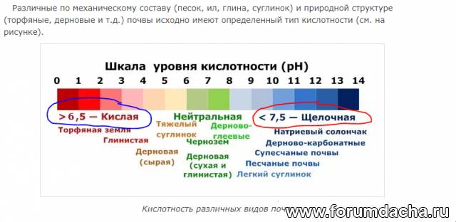

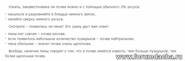

Статья написана хоть и увлечённым человеком, но уж очень малограмотным в данном вопросе.
А где остальные индикаторные растения? Хвощ например, я его чаще встречаю чем азалию или айву в диком виде!
Это тест на карбонаты, а не на кислотность и хоть это может коррелировать, но не обязательно.
Ну тут я думаю и комментировать нечего.

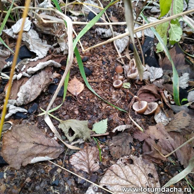

Вот, сегодняшняя фотография для понимания количества угля в опиле.
Уголь не скоро начинает работать (его же биота должна заселить и он на себя будет адсорбировать излишки веществ), но эффект от него есть.
