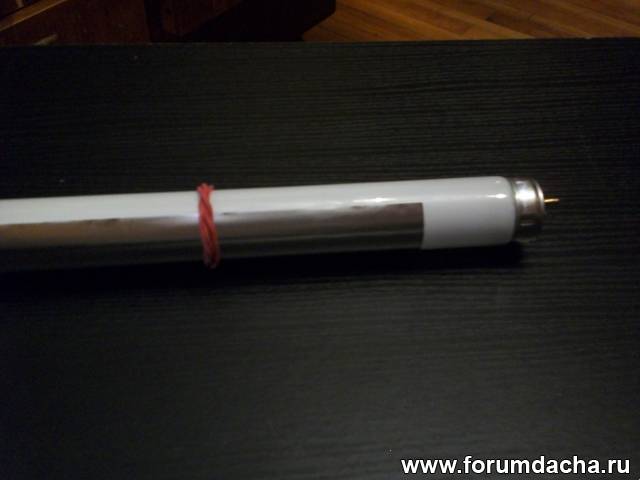

Пробовал приклеить "Саянскую алюминиевую фольгу"
к лампе клеем
Вышло плохо Unknown
А какие ещё варианты закрепления алюминиевой фольги на лампе бывают?

Просто обжать вокруг лампы.
Alex-Novei
Зарегистрирован: 27.04.2016
Сообщения: 248
Откуда: г.Москва
В каком смысле?
Фольгу обжать? Так соскальзывает.
Чем то обжать? Какие варианты?

... Laughing ... Резиновым колечком в нескольких местах зафиксировать. Не пробовал, но думаю, должно получиться.
Такая фольга, мне кажется, тонковата будет. Просвечиваться будет.

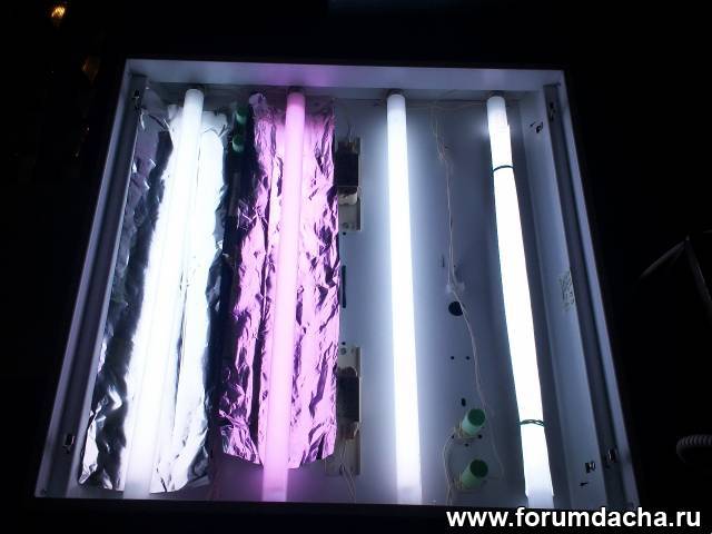

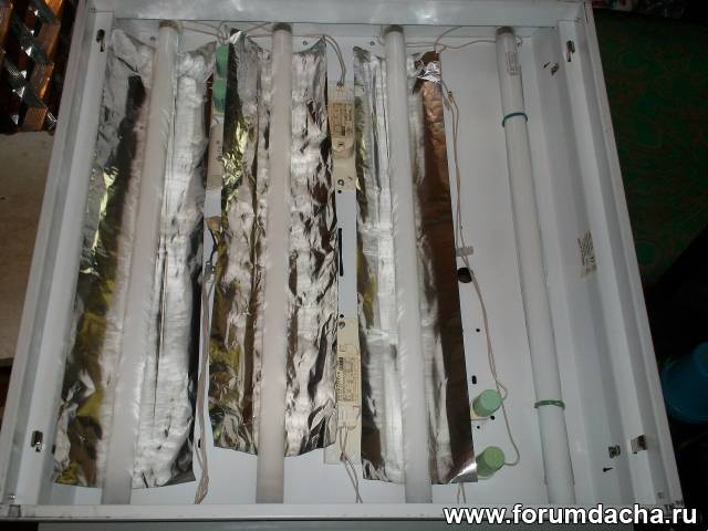

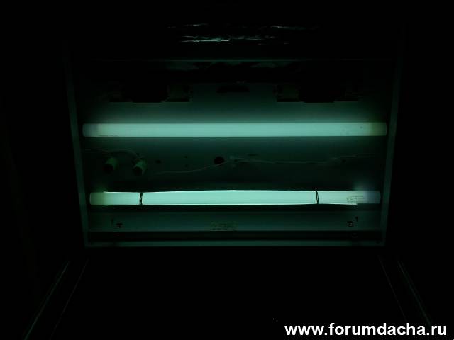

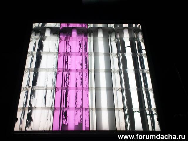

Попробовал закрепить фольгу на лампе резинкой
а за остальными лампами сделал отражатель, который опирается на защитную решётку
Визуально, впечатления следующие:
- с отражателем лампа горит ярче чем без отражателя (четвёртая по сравнению с третьей);
- угол рассеивания у лампы с отражателем уже чем у лампы с общим отражателем (четвёртая по сравнением с первой);
- резиновое кольцо удобно для закрепления фольги на лампе (как прослужит не известно);
- широкие отражатели за лампой не удобны.
Вот, как бы так получилось.

Будет время, попробуйте сделать фото с другого ракурса. Примерно - так ___
Светильник повернуть к стене, или осветить им стол. С небольшого расстояния, или с разных расстояний. В пределах 10-15-20 см.
И попробовать сфотографировать падающий на поверхность свет. Видел, примерно так кто-то оценивал самодельные отражатели.
Не понимаю, почему третья слева лампа не дает такого отраженного света, как первые две. Ведь там то же отражатель из фольги?
Alex-Novei
Сообщения: 248
Откуда: г.Москва
Нет, третья с лева лампа была без отражателя.

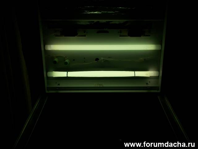

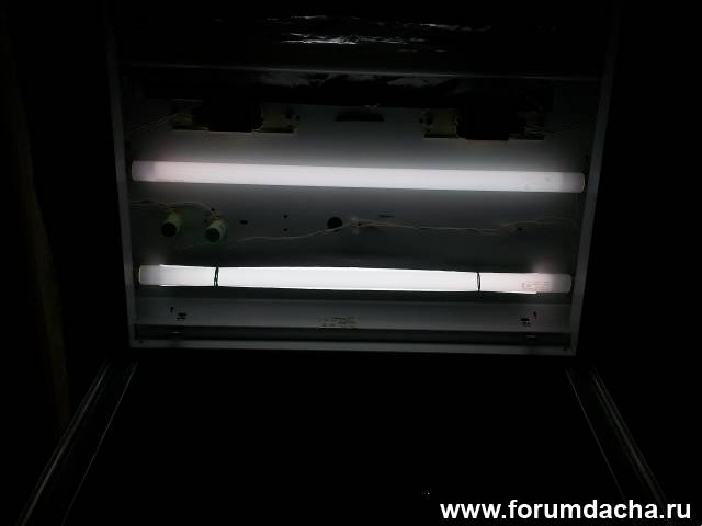

Снял для сравнения.
Светильник повернуть к стене, или осветить им . С небольшого расстояния, или с разных расстояний. В пределах 10-15-20 см.
Попробовал, однако визуально (на глаз) границ не увидел.
Сфотографировал с минимальной экспозицией.
Менял цветовую чувствительность и контрастность.
Вроде, какая то разница улавливается.
Прямой свет от лампы - разница хорошо улавливается.
А по первому фото - мне больше понравились две левые лампы. Наверное, мы не сможем это все оценить абсолютно верно, "с точки зрения растения".
Не нужно с этим морочиться, но я имел ввиду немножечко другой план фотоснимка. Если попробовать снимать так, что бы объектив не видел ламп и отражателей, а видел падающий от них свет, падающий на какую-то поверхность (стол, стена...). Ну, да это все равно, для каких-то наших рассуждений, и только.....
Вспомнил, как тестировал свои отражатели один из блогеров. ----- Делал фото, типа верхнего фото из вашего поста. Потом ставил его в фотошоп, и по гистограммам оценивал зоны с самым белым светом, и с самым слабым светом.... Он так способности своих отражателей исследовал, изгибы, покрытия, материалы.....
Я свои отражатели проектировал и выгибал по определенной схеме. Старался, что бы "затылок", куда вы клеили фольгу, был как можно ближе к отражателю, и отражатель в этом месте имел "обратный" изгиб.
А края каждого из отражателей делал вровень со срединой колбы лампы.
Поверхности красил белой эмалью. У нее, вроде бы коэффициент отражения больше, чем у не шлифованных специально поверхностей и фольги.

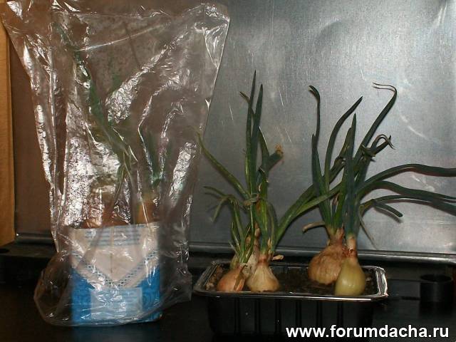

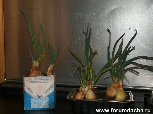

Я вот пока рассады нет, на луке тренируюсь, .
Одну луковицу под пакетиком выращиваю (парник получился), а другие луковицы без.
Лук с лева (с пакетиком ) выглядит значительно лучше чем с права.
Вероятно из за влажности.
А как Вы поддерживаете влажность для рассады?
Только полив, через поддоны. Стараюсь следить.
Лишнюю влагу с поддонов убираю большой клизьмой. Пролью с низу если не всосали.остатки убираю к....й.Удобно.
