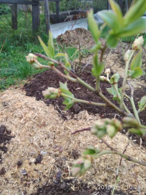

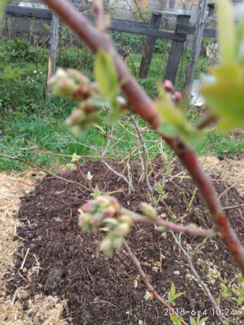

Голубика:

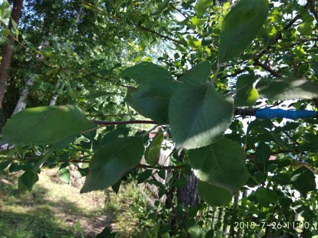

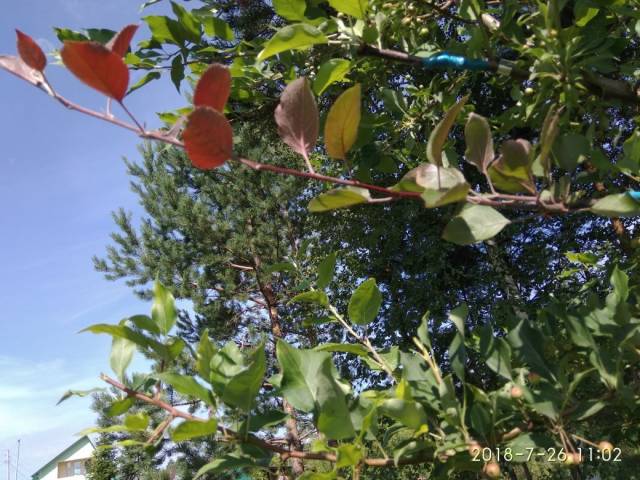

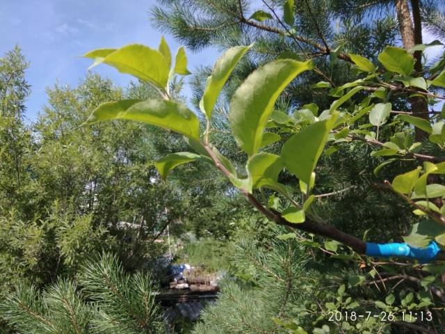

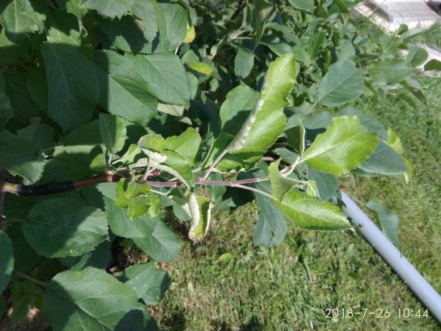

Фото от Сергея Павловича. Прививал он после 10 июня, уже в жару. Сейчас переживает успеют ли прививки до зимы вызреть. Ещё поблагодарить Александра Ивановича за обширную коллекцию черенков.
ДС-2-4 компакт
ДС-15-6 колонна п/к
А-30-3-57 розовое наливное, колонна п/к
КООП-25 Скарлет ОХара
Кульжинка московская
Осеннее алое, колонна п/к (сеянец КВ1)
ДС-7-8, колонна п/к
Ред Кетти
ДС-1-22, колонна п/к
26А-2-24 Крапчатое, колонна п/к
Медуница зимняя
Кульжинка крупная
