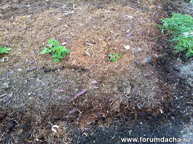

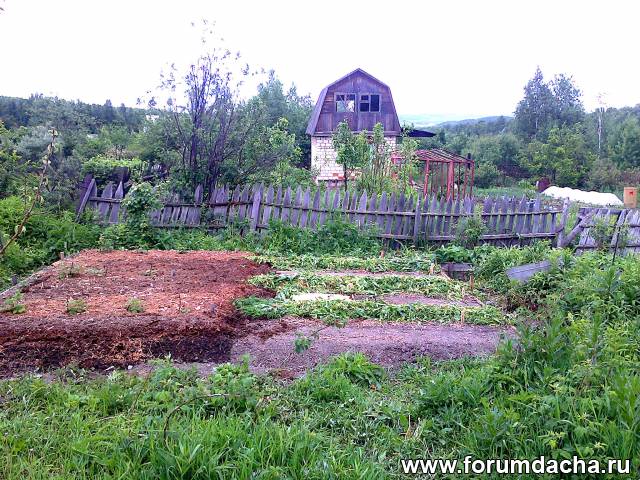

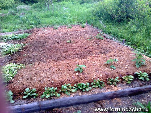

Наверное мне сюда.
В прошедшие выходные начал закладку своего экспериментального участка.
при первичной подготовке пришлось тщательно перекопать участок. Удивлялся как на такой почве в принципе что-то могло до этого расти. Утрамбованный глинозем, я б так сказал. Внес по 6-10 ведер отсева на кв. метр. После этого механическим составом почвы остался доволен. Для проверки вылил ведро воды, так оно впиталось за 5 секунд, при чем почва не заплыла, как раньше было на глине
В эксперимент вошли: малина (Недосягаемая, Брянское диво, Феномен) и земляника (ранняя, средняя, поздняя, ремонтантная и НСД).
Хотел уложиться в один день, участок то небольшой, но не вышло. Водоем еще не готов и пришлось бегать
с леечкой проливая опилки. Проливал ЭМ: междурядья 1:100, ряды 1:1000.
Слой свежего навоза 5 см. и опилок тоже (опилки просто кончились). Посмотрю как будут держать влажность в рабочем слое, если не достаточно, то добавлю. Вообщем хватило сил только на малину, на
землянике пока проложил меж соседствующими рядами навоз по земле, чуть присыпал опилками да замульчировал сорняками. В след. выходные продолжу закладку.
Есть у меня несколько вопросов...
1. Когда можно будет начать подселение грибов? Навоз то пока свежий совсем. Сколько надо выждать? Или можно, например, уже сейчас сформировать на самой гряде
что-то типа холмиков из опилок или лесной подстилки и в них внести споры аль мицелий? Или мож иначе как еще?
2. А как передвигаться по такому участку то? У меня нога не поднимается наступать на ЭТО.Попробовал ступить, так натурально вмятитна остается. А как же воздухопроницаемость и тпд?
Первое что приходит в мою голову, так это сделать что-то типа переходов: опоры поставить, на них доски чтоб или прям касались поверхности опилок или даже чуть нависали над ними. Участок то
небольшой (пока).
Что скажите?
В этом году пробую завязать отношения с Байкалом. Вроде отношения ниче так складываются. Так трехлетние кусты обычной земляники я б сказал бушуют. Мощь и размер листовой пластинки невиданные мной до селе, на каждом кусту цветет по 8-10 плодоножек. Что там нарастет... Но судя по мощи кустов, урожай должен быть отменный. Ни у одних соседей ничего подобного и в помине нет, хотя льют навоз исправно. Я так и не вносил ничего в грядки, единственно что, так подрезаю сорняки и тут же их прирабатываю. Ну и работаю с Байкалом по рекомендациям Шаблина.
Ладно, скоро уж поглядим что из всего этого выйдет...
