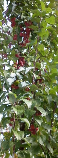

виталий гусев
Зарегистрирован: 04.02.2014
Сообщения: 61
Откуда: семиречье
Александр Иванович это моя колоновидка.
Размер файла: 74,8 KB
Скачано: 91 раз(а)
виталий гусев
Сообщения: 61
Откуда: семиречье
кольчаточник
Размер файла: 126,51 KB
Скачано: 85 раз(а)
Благодарю за фото.. Потом при цветении сфотографируйте, пожалуйста?
