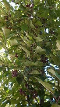

В этом сезоне ожидается ещё пополнение аналогичных сеянцев колонн полукультурок. Из этой же серии что и колонна А30-3-57. Пока, явно проявились уже, по формированию плодов, 4 формы: 26А-18-7, А30-3-97, А30-3-146, А30-3-148. Плоды у них по размеру такие же как и у крупноплодных сортов. В смысле, на той же стадии роста и развития, и такого же размера.
...И стал сеять семена. Теперь вот, каждый год новые сеянцы колонны начинают плодоносить. Очень интересно, какими они будут? Кстати, они из той же серии что А30-3-57. Она тоже цветет.
Я её изрезал очень, на черенки. И всё равно цветет.
Сеянцы колонны п/к, плоды формируют такого же размера как и А30-3-57, фото на 1 июля 2018г, плоды размером 3 см в диаметре:
А30-3-97
А30-3-146
А30-3-148
Остальные, перечисленные ранее, скорее всего будут ранетками, или мелкоплодными п/к?
Последний раз редактировалось: Александр Кузнецов (13-07-2018, 21:08), всего редактировалось 1 раз

... свежие фото прививок.
Коралл.
И снова о прививках. Нет ничего лучше обыкновенной п/э пленки. Использую пленку 80-100 мк, не толще. И такую, которая эластичная, и тянется, но не рвется. Это важно. Такие прививки не врезаются, по мере роста побега из привитого черенка. И её можно оставить до следующего сезона. Для разных черенков по толщине, использую нарезанные ленты разной длины: от 20 до 25 см, шириной 2-3 см. Это самый оптимальный вариант. А "пакеты из Универсамов" , не все обладают такими свойствами. Потому и не все пригодны. И это из многолетнего опыта прививок плодовых растений, как в саженцах, так и массовых прививок в саду.
Вот, только что закончил прививки в саду ЧЕРЕНКОМ. Прививал 5 дней, в крону. Выполнил около 1000 прививок.
И за всё время практики прививок, а это более 40 лет, НИ ОДНА прививка НЕ РАЗВЯЗАЛАСЬ! И не требуется никаких специальных узлов и "петель". Достаточно конец ленты пропустить под последний виток обвязки, и затянуть. И всё. Её потом при всём желании не развязать.
сеянцы колонны п/к прошлых лет
колонна п/к ДС-5-10
колонна п/к Крапчатое (26А-2-24)
сеянец колонна п/к А30-3-57 (новинка сезона 2017г.)
сеянцы колонны п/к (новинки сезона 2018г.)
26А-18-7
26А-24-1
А30-3-87
А30-3-97
А30-3-146
А30-3-148
Т-15-5
Последний раз редактировалось: Александр Кузнецов (17-08-2018, 19:50), всего редактировалось 1 раз
Колонна п/к ДС-5-10, на фото часть дерева (5- летняя прививка в штамб), используется как маточное дерево для нарезки черенков. И всё равно в этом сезоне показывает хороший урожай. Интересно, сколько яблок будет с одного дерева?
