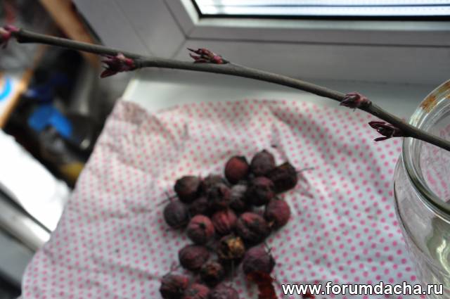

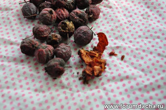

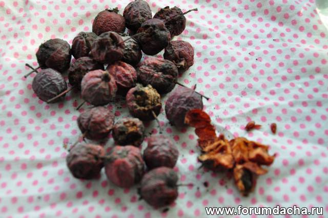

Нашел краснолистные яблони прямо на центральной улице района,рядом с домом.Насчитал 7 штук в общей аллее вдоль дороги .Нарежу черенков и привью в крону ранетки,
И посажу семена,собрал под кроной.
И попробую укоренить черенки.Может так заведется у меня краснолистный подвой.
Да, верное решение. Ведь они зимовали не одну зиму? Значит вполне адаптированные формы потомков яблони Недзвецкого. Скорее всего это гибридные формы (Недзвецкого х Сибирка).
Только на черенках почки уже распустились. Для прививки такие мало пригодны. Постарайтесь найти в кроне с нераспустившимися почками. Такие лучше приживутся. Либо оставьте нарезку до осени, а прививку на следующий год..
Хотя, может и приживутся. Примените медовую воду.
Яблоням лет 25 ,высотой 5-6 метров.До вершины не добраться,Можно ведь брать черенки с нижних веток?Буду это делать завтра утром-сделаю фотки,Срежу и в медовую воду ,сразу на дачу,садить и прививать.
Да, срезать можно с любой части..
Только с медом ни так.. Срезали, завернули в п/э пакет, и в холод, до прививки..
