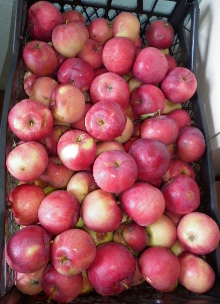

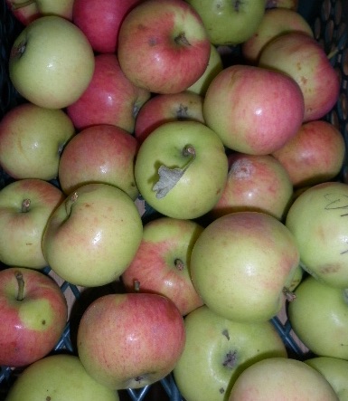

Начал сбор плодов ранних сроков созревания
Редфри (Redfree) Соор 13. Сорт плодоносил в открытой кроне на участке 19б
Джонафри (Jonafree) Соор 22. Сорт плодоносил в открытой кроне на участке 19б

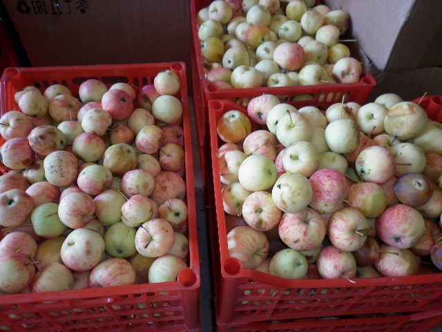

Абориген. Плодоносит открыто на всех участках. В этом сезоне собрал 6 ящиков яблок с нескольких молодых деревьев

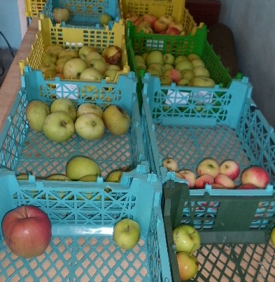

Первые плоды разных сортов колонн и сортов новинок
Колонны п/к масса плодов сезона 2018
ДС-1-1
26А-10-7
А30-2-129
А как определяете, что яблоки определённой гибридной формы пора убирать? Пробуя плоды и посмотрев созрели ли семена в них? Просто увидел на фото новинок по одному-двум яблок в ящике задумался. Или они просто сами упали?
Это те что упали, в смысле, единичные плоды.
Потом уже по мере созревания, убираю все плоды с дерева. Определить степень спелости можно по окрасу семян. Хотя, и так видно, созрели яблоки или нет?
Ну, а чтобы не путаться, сразу сортирую по ящикам. Потом на переработку. В основном сушим. А семена собираю вручную.

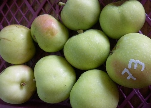

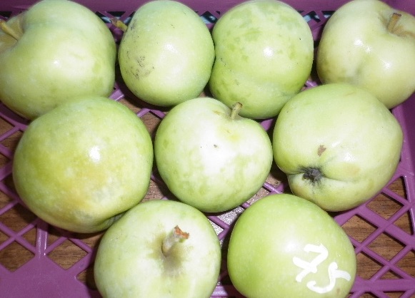

Новинки сезона 2018, серии 2ДС (участок №2 Долина Свободы)
2ДС-1-48
2ДС-1-73
2ДС-1-75
