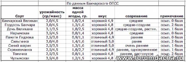

А у тебя для жимолости не слишком сухо/жарко? Встречал информацию, что жимолость очень не важно получается на юге. В прошлом году долго выбирал что посадить к имеющимся сорта. Дочь Великана не стал садить, по данным Бакчарцев, она немного кисловата, немного позднее и чуть больше осыпается, по сравнению с Бакчарским великаном, я посадил последний.
Сильгинку в прошлом году посадил, в этом должно быть сигнальное плодоношение. К Югане долго присматривался, но пока решил не садить (чуть-чуть мелковата, чуть-чуть кисловата, хотя на самом деле мне просто её некуда было садить Smile). Бореалис не садил, про него ничего сказать не могу.

Самые зимостойкие сорта жимолости из Бакчар. Можно выписать почтой? http://bakcharopss.tomsk.ru/index.php?option=com_content&view=article&id=72&Itemid=69 http://bakcharopss.tomsk.ru/index.php?option=com_content&view=article&id=73&Itemid=70
http://bakcharopss.tomsk.ru/index.php?option=com_content&view=article&id=89&Itemid=87

По теме, я бы на том сайте даже не смотрел, какой-то санный подбор сортов (почти все первый раз вижу, а проверенных и хороших сортов нет, подозрительно). Лучше брать в проверенных местах. В Бакчаре отличная жимолость. Из той, что сам выращивал мне она больше всего пока нравиться. Правда в этом году посадил пару сортов Ленинградской селекции (вроде как они той же генетической группы что и Бакчарские, чуть мельче, но чуть вкуснее, но это нужно перепроверять), а именно Морену и Ленинградский великан, покупал в проверенном месте, специально ездил почти за 300 км за ней. Но пока только посадил, ничего более и говорить нечего. Через пару лет уже можно будет делать выводы и прочее.
Про морозостойкость, как правило, у жимолости с этим проблем нет, большая часть морозы порядка -50 держит хорошо, а весной цветки держат до -7 точно, и только некоторые сорта этого не выдерживают. В этом году выкопал по этой причине Сильгинку. Возможно был пересорт, но у меня она весной -7 уже не держала и подмерзала.
