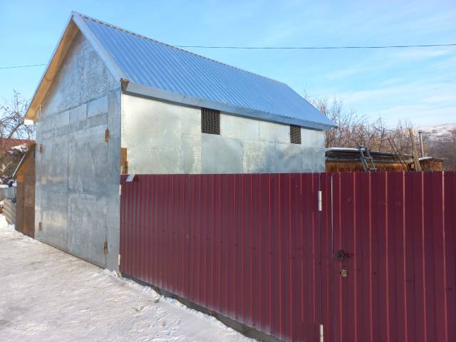

Фото от 25 декабря 2021. Это каркасный гараж, на месте старого из шлакобетона. Удалось не только достроить гараж, но и убрать с проезжей части кучи гравия, благодаря хорошим погодным условиям: тепло и мало снега. Вначале выставил каркас из проф трубы. Потом залил ленту из бетона вокруг стен старого гаража, на уровне заезда. Установил крышу. И только потом развалил стены старого гаража, и засыпал гравием заезд и пол гаража.
