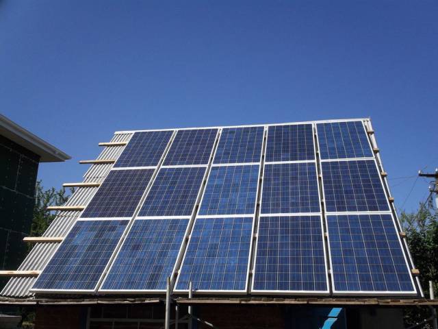

| За прошлый год мои 3,45 кВт СБ выработали 4300 кВт*ч дневной электроэнергии. |

| Bier писал(а): |
| Т.е. вы установили СБ без накопителей , которые дают 3 ,45 КВТ.Ч и сколько они стоят, какой у них срок службы и сколько стоит их обслуживание ? |
Да, без накопителей. 3,45 кВт - это мощность.
Номинальная мощность системы достижима только зимним солнечным днем, при повышении температуры СБ мощность чуть снижается.
Обычно в солнечные дни выработка СБ от 18 до 20 кВт*ч, рекорд майского дня 22 кВт*ч, Выработка по месяцам тоже меняется, от погоды. В августе без дождей было 528 кВт*ч за месяц.
Вся система обошлась в 200 тыс руб
Срок службы СБ 30 -50 лет, обслуживания не требуют. Дождик помоет.

Ну вот как то так.

СБ покупал в Зеленограде, сетевой инвертор в Германии.
АКБ не нужны, это не автономная система.
Наличие АКБ добавляет к каждому киловатту ~20 руб, что при наличии сети пока не выгодно.

| 54ru писал(а): |
| baracud у вас батареи напрямую к инвертору подключены или все же контроллер есть? |
СБ подключены напрямую к сетевому инвертору, он преобразует постоянный ток в переменный 230В, синхронизирует его частоте и фазовому сдвигу и отдает в домовую сеть. Он же логирует все параметры и выводит на дисплей. Потребление из внешней сети снижается на величину генерации.

| 54ru писал(а): |
baracud поделись еще моделью панелей и инвертора
панельки на поворотной платформе или закреплены стационарно? |
СБ подбирались под характеристики сетевого инвертора,
чтобы не выйти за пределы рабочих напряжений/тока.
Сетевой инвертор http://solargrid.ru/magazin?mode=folder&folder_id=32111406
СБ примерно такие http://www.solarhome.ru/catalog/product_info.php?cPath=1_4&products_id=416
Генерация при использовании поворотной платформы в одной плоскости увеличится на 20%
Но поворотные платформы стоят столько, что выгоднее докупить еще СБ, и стационарно закрепить на крыше.
Потом еще нужно будет обслуживать механизмы поворотной платформы.
С нашими порывистыми ветрами иметь парус на 30м2 будет накладно.

| 54ru писал(а): |
| baracud панельки у тебя последовательно подключены? |
Да. все последовательно.

Когда вас нет дома и потребление минимально, получается система простаивает, излишки сгенерированной электроэнергии некуда девать, электросчетчик же у вас не реверсивный...
Период окупаемости системы пробовали подсчитать? Можете привести расчет?

| Tabby писал(а): |
Период окупаемости системы пробовали подсчитать? Можете привести расчет? |
Как это не реверсивный, очень даже реверсивный. Когда мне не нужно излишки отдаю в сеть.
Счетчик балансир, показывает сколько я должен за месяц.
Я поэтому и писал, что пока работает это на дачах, где нет прямого договора со сбытом и сети принадлежать садоводам.
Окупаемость 8-9 лет, зависит от темпов роста тарифов.
За год СБ дают 4,3 МВт*ч, сейчас это 17600 руб
минимальный срок службы 30 лет, рост тарифов 10-15% в год
социальные нормы пока отложили на усмотрение местных властей, но не далее 2016 года
Прогнозировать это тяжело, то пишут что к 2030 г. электроэнергия подорожает в 5 раз http://www.finmarket.ru/main/article/3137163
то пугают ростом на 30% из-за Крыма и Калининграда http://www.interfax.ru/business/376585
Поэтому окупаемость меня мало интересует, мне достаточно что цена генерации менее 2,5 руб/кВт*ч,
при ее цене из сети 4,10 руб/кВт*ч. И каждый год эта разница будет только расти.
СБ к граду устойчивы, если конечно он не будет размером с арбуз

| baracud писал(а): |
Счетчик балансир, показывает сколько я должен за месяц. |

| baracud писал(а): |
Ну то есть около 10 лет так и выходит - окупите ваши вложенные 200 тыс.. Это при условии что за 10 лет ни разу не случится града или какого-нибудь ЧП, в результате чего СБ выйдут из строя. В том что за это время хоть однажды навернется китайский инвертор я уверен.
Теперь смотрите что будет если вы кладете ваши 200 тыс. на депозит например под 10% годовых в банк. Ежегодно по нарастающей они будут приносить вам доход начиная с 20 тыс за первый год, 22 за второй, 24 за третий и т.д. через 10 лет ваш вклад вырастет до порядка 500 тыс. руб.
Таким образом выгода от банковского депозита получается в 2,5 раза больше чем от вложения в солнечные батареи. Пусть с учетом инфляции даже меньше чем 2,5 раза, но тем не менее разница очевидна. Так какой смысл в их установке?

| 54ru писал(а): |
а модельку подскажите? по показаниям своих счетчиков вы платите обществу, а уже общество по общему счетчику платит энергосбыту?
при прямом договоре с энергосбытом такой фокус похоже не прокатит? только если с соседями договориться и им сливать |
Счетчик СО-505 исполнение 20, без стопора обратного хода и реверса.
На форумхаусе, сейчас наш земляк, как раз хочет установить двунаправленный счетчик при договоре с энергосбытом http://www.forumhouse.ru/threads/192479/page-26#post-10732973
